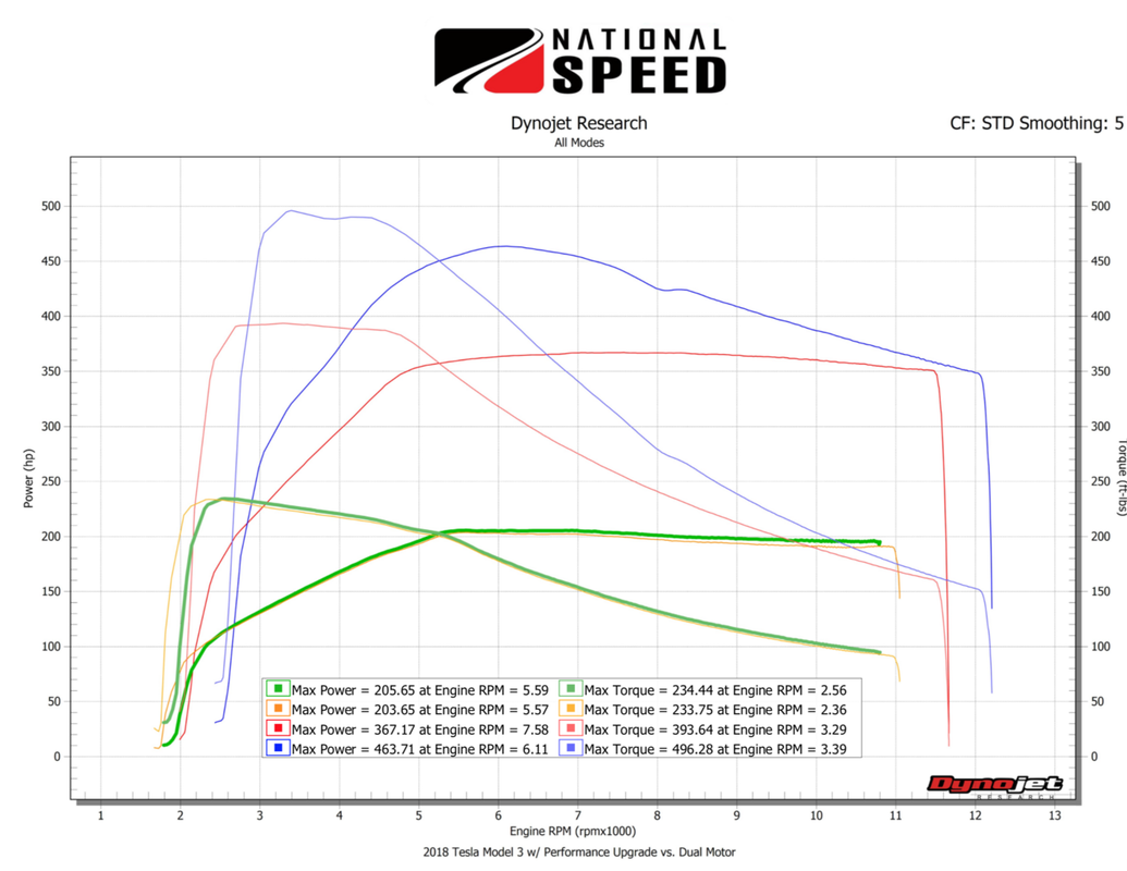

Enfin un comparatif un peu technique entre la Model 3 Long Range et la Model 3 Performance
Les deux voitures passent au banc de puissance pour comparer couple et puissance. Est ce que la différence de prix est justifiée ?
Les résultats sont les suivants :
Model 3 Long Range : 367 HP = 372 Ch
Model 3 Performance : 463 HP = 469 Ch

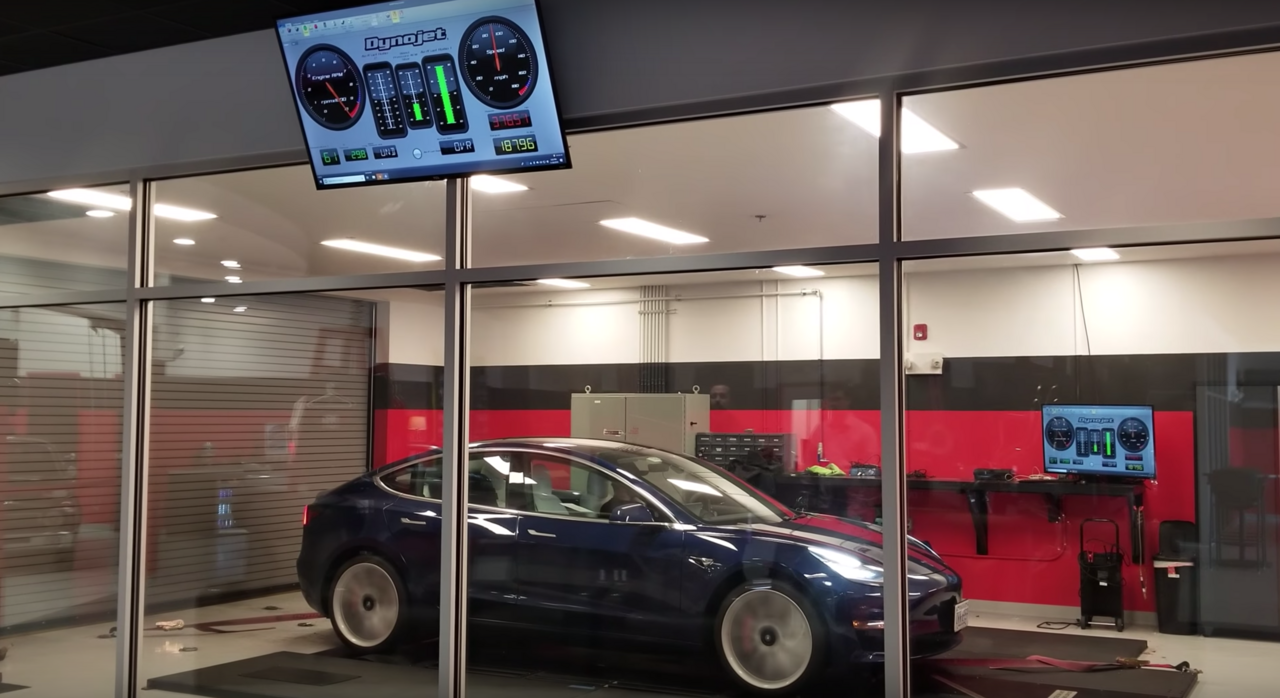

Passage au banc de la Model 3 AWD :
Passage au banc de la Model 3 Performance :
Les résultats :
Chose étonnante, en Chill mode les 2 voitures produisent exactement les mêmes courbes, la limitation est logicielle.
En résumé, nous avons comme attendu une petite centaine de chevaux en plus sur la version Performance mais la Model 3 AWD s’en sort très très bien avec plus de 370 ch
En étudiant les courbes ont voit que la différence de couple/puissance entre les 2 modèles arrive surtout dans la phase 0 à 60 (100km/h), le delta diminue ensuite.
Cela explique le fait que les reprises type 60 à 120 km/h soient finalement assez proches entre les 2 versions.
Qu’en pensez vous ? Est ce que la version performance est tout de même intéressante pour vous et pourquoi ?
