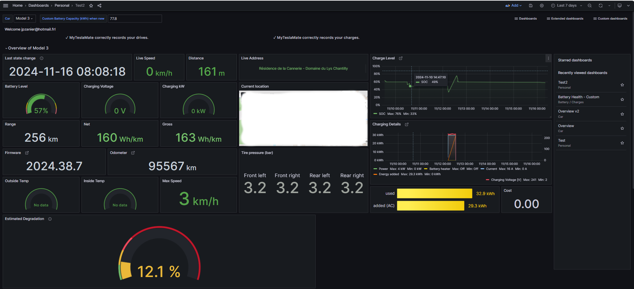

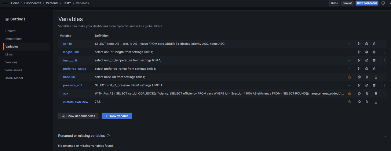

J'ai fait un nouveau test de création d'un nouveau dashboard en dupliquant le principal et en y ajoutant uniquement le panneau avec la jauge de dégradation cette fois. Pour cela j'ai simplement fait un copier-coller du panneau comme déjà expliqué plus haut, puis je l'ai déplacé à l'endroit où je voulais.
Ensuite j'ai créé simplement 2 nouvelles variables (aux et custom_kwh_new) car la 3ème n'est pas nécessaire pour la dégradation (custom_max_range) et j'ai renseigné chaque propriété de chaque variable de façon à ce qu'elles soient identiques à celles des variables correspondantes dans le dashboard Battery Health Custom.
Et cela a fonctionné du premier coup :
Par contre j'ai remarqué des avertissements concernant les variables (elles ne seraient utilisées par aucun dashboard :interroge: ) mais pourtant cela fonctionne (problème de rafraichissement :interroge:) :
@Boulonais Une idée concernant ces avertissements ?
Sinon je vous invite à refaire un essai, si vous suivez bien ces étapes cela devrait fonctionner (vérifiez bien chaque propriété de chaque variable, c'est la partie la plus fastidieuse et celle où on peut faire le plus facilement une erreur, dommage qu'on ne puisse pas copier-coller une variable :pleure:).

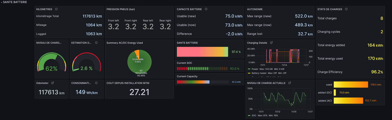

Bon le copier/coller à fonctionné.
La totalité des éléments composant le Dashboard "Battery Health Custom" est sur ma page principale.

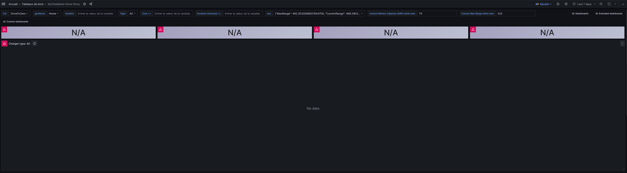

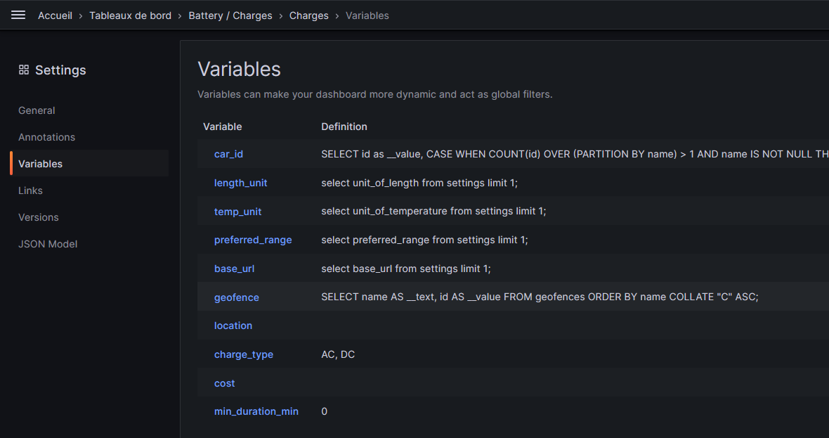

J'ai voulu ajouter le dashboard "charges" sur ma nouvelle page d'accueil en m'assurant de bien ajouter les variables :
Mais là ça coince :
