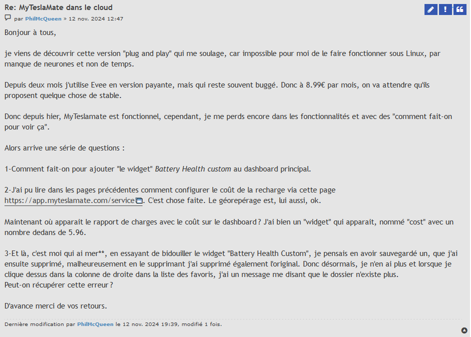

Ce que je cherche à comprendre est simple, mais je ne trouve réponse nulle part.
Je suis sur mon interface de départ de MyTeslamate
1-Comment fait-on pour ajouter un "extended dashboard" sur sa page d'accueil MyTeslamate?
2-Après une mauvaise manipulation, j'ai supprimé le dashboard nommé "Battery Health custom". Comment puis-je faire pour le récupérer ou faire un reset de MyTeslamate et repartir à zéro? J'ai bien eu une piste donnée par @Boulonais mais je pense que cela concerne Teslamate sur Linux et en plus le dossier "Baterry Health custom" n'ai pas dans la liste proposée par Carlos sur Github.
3-@Flemzord Un petit tuto pour les noobs qui ne sont pas familiers avec ces environnements serait d'une grande utilité, avec comme sujets :
  • Ajouter un dashboard à sa page principale
  • Explication sur la configuration lors de l'ajout d'une ligne, visualisation
  • Comment accéder à la bibliothèque
  • Comment ajouter quelque chose à la bibliothèque
  • et enfin lorsque l'on a "ajouté" une "visualisation", comment la configurer, parce que là aussi c'est un vrai dictionnaire japonais rien qu'en ouvrant l'onglet "data source"
Peut-être faut-il pour cela apprendre comment fonctionne Grafana et cela est un autre sujet (??)
Bref, en résumé, expliquer les choses de manière à ce qu'elles soient compréhensibles par tous (en se posant la question: est-ce que quelqu'un qui n'y connait rien, va être capable de refaire ce que je viens d'expliquer?), regroupant trois ou quatre sujets qui permettraient de comprendre ce que l'on a sous les yeux et comment "jouer" avec. :smile:

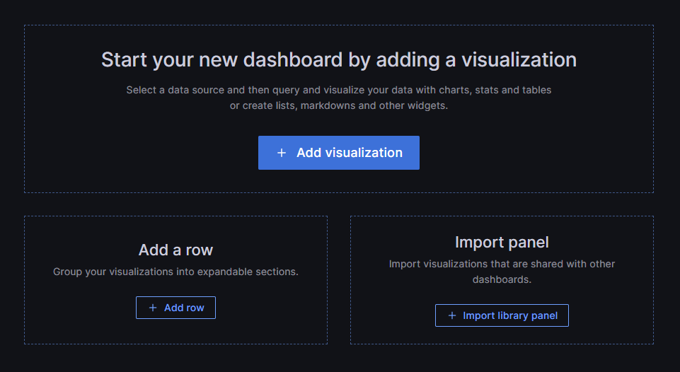

@PhilMcQueen et @Boulonais Comme vous j'aimerais également créer d'autres dashboards.
C'est possible en allant ici dans la page Dashboards :
Il y a un menu New folder pour créer un nouveau répertoire pour les dashboards, et un menu Import pour importer des dashboards, ainsi qu'un menu New dashboard qui nous amène sur la page suivante (éditeur de dashboard) :
En cliquant sur Add Visualization j'ai pu afficher la liste des mises à jour sans connaissances préalables en Grafana (bon, je sais, ça existe déjà en mieux dans le dashboard Updates, mais c'est juste pour essayer). Pas besoin d'être un expert en SQL non plus, il suffit de sélectionner la base de données de sa voiture, ensuite on fouille un peu dans les tables et on regarde les champs auxquels on a accès, et on peut construire les requêtes à la souris sans écrire du code SQL :
Ensuite avec le bouton Save on peut sauvegarder le nouveau dashboard qui apparait ensuite ici :
Voilà ce que ça donne :
Je pense qu'il y a déjà tout ce qu'il nous faut :top:
Il ne nous reste plus qu'à nous mettre au travail :langue: et à partager nos résultats :clin:
Pas trop le temps en ce moment, mais je compte bien m'y mettre prochainement :smile:

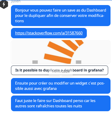

@jpz68,
Voilà le copier/coller du message avec les liens:
"bonjour, curieux d'avoir les liens sur le forum, je ne l'utilise pas.
la raison pour laquelle certains graphes étaient vides : Why are no consumption values displayed in Grafana? Unfortunately the Tesla API does not return consumption values for a trip. In order to still be able to display values TeslaMate estimates the consumption on the basis of the recorded (charging) data. It takes at least two charging sessions before the first estimate can be displayed. Charging sessions have to be longer than 10 minutes and less than 95% state-of-charge (SoC). Each future charging session will slightly improve the accuracy of the estimate, which is applied retroactively to all data.
ensuite, concernant grafana, pour ton besoin il faut dupliquer un dashboard et le faire évoluer.
pour dupliquer, il faut faire "save as" : https://community.grafana.com/t/duplica ... ard/110045
tu auras ainsi le battery health. ensuite tu pourras copier / coller des widgets entre les dashboards : https://community.grafana.com/t/copy-pa ... ds/13014/3
Juste pour que vous compreniez bien le pourquoi de mon précédent post, initialement ma première question était très simple, je cite:
"Bonjour ! Je viens prendre un abonnement à MyTeslamate en cherchant sur le net une alternative à l'app Evee qui est très complète pour gérer le cout des recharges mais qui reste très souvent bugger.
Je ne savais pas que MyTeslamate était disponible en "plug and play" pour window maintenant.
Donc j'ai bien accès à mon tableau de bord, mais je vouslais savoir comment faire pour ajouter un élément comme "my battery health" par exemple, sur mon dashboard principal?"
Et la première réponse à été celle-ci:
Et c'est là que je commence à me perdre :smile:
Je tiens à préciser que je ne jette la pierre à personne, je souligne juste le fait qu'il faut se mettre à la place de quelqu'un qui n'y connait rien et lui expliquer en décortiquant chaque étape.
Imaginez quelqu'un qui n'est jamais monté dans un voiture et qui vous demande: "comment fait-on pour conduire une voiture?"
Et vous lui répondez: "facile !! tu te mets derrière le volant, la clef dans le contact, tu démarres, tu passes la première et c'est parti !! Tu verras c'est pas compliqué :party: :party: Maintenant si tu n'y arrives pas, c'est peut-être que ce n'est pas fait pour toi."

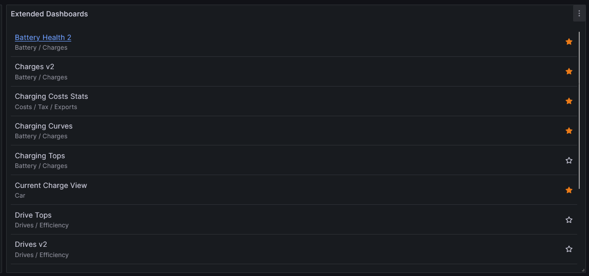

J'ai fait une conne***, en voulant ajouter un élément à mon dashboard PRINCIPAL. J'ai supprimé le "battery health custom". Peut-être, sais-tu comment faire pour le récupérer ? Et si ce n'est pas possible, peut-être, que tu pourrais me "donner" le tien, que je l'importe ?
Comme tu peux le voir sur ma capture d'écran, il n'est plus présent dans la liste des dashboard disponibles.
Au passage, je souligne qu'il n'y a que ça que je cherche à faire depuis le début. Ajouter à mon dashboard principal, je précise PRINCIPAL (pas en créer un nouveau ou je ne sais quoi d'autre) le dashboard " battery health custom",et regarde ou en est, quarante mille post à droite et à gauche sans une réponse précise :marrant: , mais je reste motivé).

En effet, il n'est pas possible de requêter la base de données directement.
Boulonais a écrit : 14 nov. 2024 17:02
N'oubliez pas de faire des sauvegardes, une erreur peut vite rendre inopérant un dashboard complet.
Et autre précision, ce ne sont que les dashboards personnalisés qu'il convient de sauvegarder puisque tous ceux livrés par défaut sur MyTeslamate sont écrasés chaque nuit. A savoir pour ne pas faire trop de modifs sur un dashboard qui sera écrasé automatiquement dans quelques heures !

jpz68 a écrit : 02 oct. 2024 17:15
Par contre si on modifie les prix au niveau du GeoFence cela ne se répercute pas sur les charges correspondantes où il y a déjà un coût (j'ai essayé d'en supprimer un et de le recréer mais ça ne marche pas non plus).
Du coup à part modifier chaque coût manuellement je ne vois pas d'autre moyen. Si quelqu'un a une solution...
Depuis cette page tu peux supprimer tous les costs des charges faites sur un ou plusieurs geofence en bas de page : https://app.myteslamate.com/service
Ensuite, si tu enlèves le prix sur le geofence Teslamate et configures un fixed prices sur cette page https://app.myteslamate.com/service
Tu auras toutes tes charges qui seront au prix défini dans le geofence.
