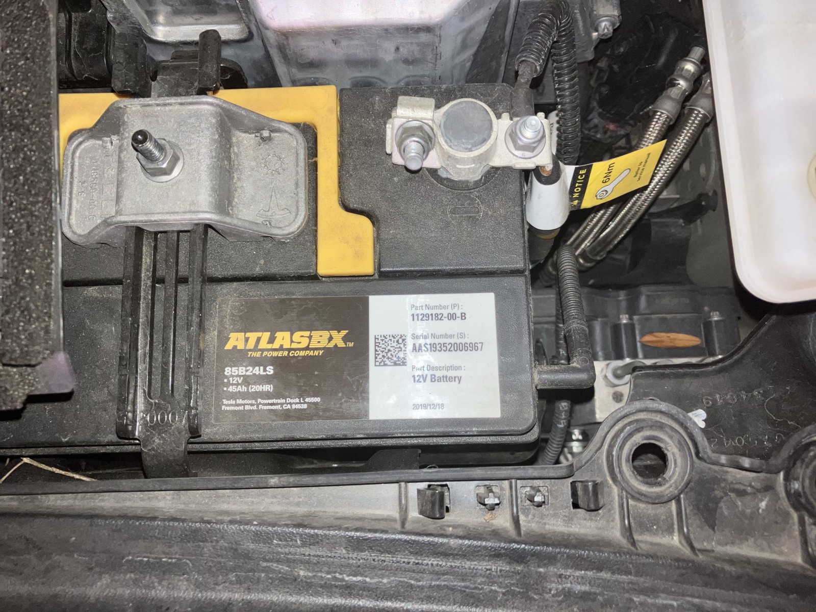

Nous progressons.
Petite photo de la vieille batterie en place :smile:
Si j’ai bien suivi, AtlasBX est une filiale de Hankook, qui produit notamment des batteries au sein même de l’usine Tesla de Fremont, mais ne semble pas distribuée en Europe. En Europe, je n’ai trouvé que des batteries d’occasion sous cette marque :langue:
En se basant sur la référence OEM Tesla 1129182-00-B, on devrait trouver l’équivalence, chez Bosch ou Varta notamment.

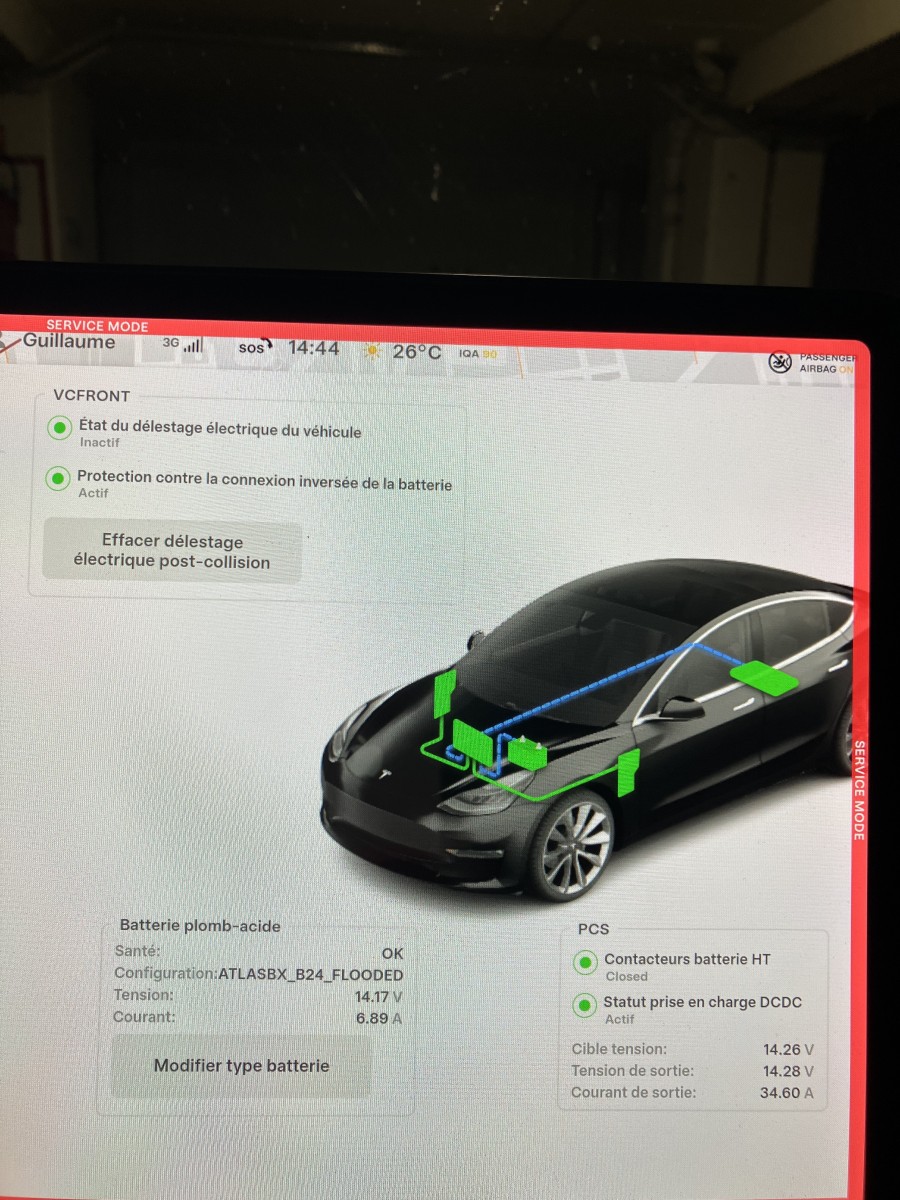

J'ai moi même le problème de batterie basse tension. Je les remplacé (il y a 2 semaine) par une batterie Varta pris sur Oscaro. Montage facile avec tutoriel tesla. Par contre depuis 2 jours de nouveau le message remplacement de batterie à prévoir. J'ai testé ma batterie neuve elle indice 12.89v démonter. J'ai contrôler sur le mode service et la il me mais default batterie. Avez vous déjà eu se cas de figure?

As tu acheté une batterie standard, comme celle que l'on met dans les voitures thermiques ?
Si c'est le cas, ne cherche pas, elle ne sont pas compatibles avec les Teslas. Les batteries standards sont faites pour de très gros débits pendant peu de temps, celles pour Tesla au contraire sont faites pour de petits débits pendant longtemps. Leurs structures internes ne sont pas les mêmes, et les circuits de test savent bien les débusquer.
Suit le conseil au début de ce post, tu seras gagnant sur tous les tableaux.

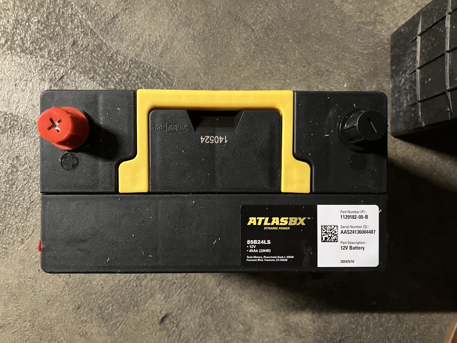

Nous sommes mercredi.
Tesla avait décidé de m’envoyer chercher ma batterie à Paris-Est, à Bailly-Romainvilliers (pas le plus pratique pour moi, mais je n’avais pas envie de discuter) :yeuxciel:
Donc j’y suis à 11 heures. Un employé m’apporte ma batterie. Je lui pose la question d’une éventuelle configuration à refaire. Du coup, nous déballons la batterie, et là la bonne surprise du jour : fabriquée à Fremont, comme celle d’origine.
Moralité : même Tesla s’astreint à monter exactement la même batterie que celle montée d’origine. Donc pas de reconfiguration à prévoir :smile:
Payée et emportée.
Arrivé chez moi, échange de batterie.
J’ai juste suivi la check-list :
https://service.tesla.com/docs/Public/d ... 18DBE.html
Environ 3/4 heure tout compris, inclus un petit loupé : dépose de l’ancienne batterie terminée, la nouvelle est dans le coffre. C’est c…, ça :marrant:
Bon, cela ne m’a pas beaucoup retardé.
Dès la nouvelle batterie connectée, la voiture redémarre toute seule, comme un reset classique.
Un petit coup d’œil dans la partie Service. C’est beau, tout en vert :like:
Alors, c’est vrai que, si Tesla avait été capable de m’annoncer un délai raisonnable (moins de trois semaines), j’aurais préféré le faire faire. Mais même pour moi avec mes deux pouces gauches, c’est une opération facile. Côté outillage, juste une clé à pipe de 10 :sun:
