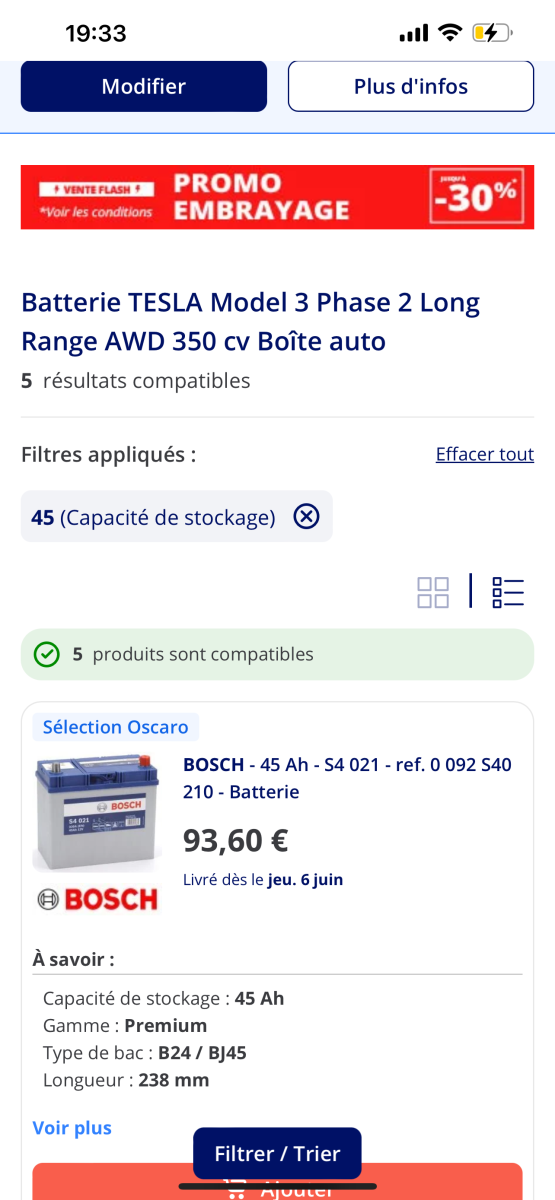

Bonjour, j’ai le même problème, message sur l’écran batterie 12V à remplacer. Dans le manuel de Tesla, on peut le faire soi même, rubrique Do it yourself. J’ai remplacé moi même la batterie en suivant les consignes et 3 semaines après à nouveau le message sur l’écran. Est ce que quelqu’un a déjà rencontré ce problème et qu’elle a été la solution ? Merci pour vos retours

Bonjour, merci pour vos retours. Nous avons bien remis une batterie au plomb avec les caractéristiques 45 Ah que l’original. Tout se passe bien pendant 3 semaines puis d’un coup le message. Je refais la manipulation comme si je changeais la batterie à nouveau, le message disparaît puis revient 3 semaines après 😔 Je voulais savoir si quelqu’un avait eu la même chose et s’il fallait faire une manipulation pour dire à l’ordinateur que nous avons remplacé la batterie BT …

Alors je n’ai pas remis la même batterie, j’avais une Hankook et mis une Bosch S4021 12V 45Ah 330A (EN) Je vais essayer la manipulation d’Hervé S70D et vous tiens au courant 🙏🏻

Tu as monté une batterie de démarrage pour véhicule thermique, il faut un modèle différent pour une Tesla,
il y a de grande chance que le calculateur qui surveille la batterie ne comprenne pas sa courbe de charge et décharge et considère qu'elle est en panne.

Je n’arrive pas à déverrouiller la passerelle et quand je me me renseigne sur internet pour y accéder il faut la toolbox ??? J’ai commandé la batterie en rentrant la plaque d’immatriculation et on m’a proposé la Bosch, pour moi même dimensions même caractéristiques donc normalement pas de souci 😌
