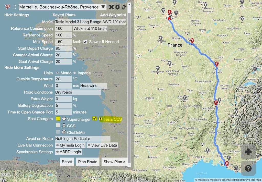

Comme le GPS des Model 3 ne sait visiblement pas distinguer les superchargeurs équipés de connecteurs CCS des autres cela risque de compliquer nos déplacements. Tout du moins tant que 100% ne seront pas compatibles avec nos Model 3
Bonne nouvelle, l’excellent site https://abetterrouteplanner.com/ intégre un filtre pour n’afficher que les Superchargeurs CCS !
Attention, aujourd’hui je constate que seulement 16% des bornes en Europe sont compatibles CCS (mais 37% des sites sont équipés de CCS).
L’idéale est donc de planifier le voyage tranquilement à la maison avant de partir en Model 3. sur https://abetterrouteplanner.com il faut tout simplement décocher « Supercharger » et cocher « Tesla CCS » comme dans ma capture ci-dessous :
Ne vous arrêtez pas sur les autres superchargeurs, vous ne pourrez pas recharger votre Model 3.
