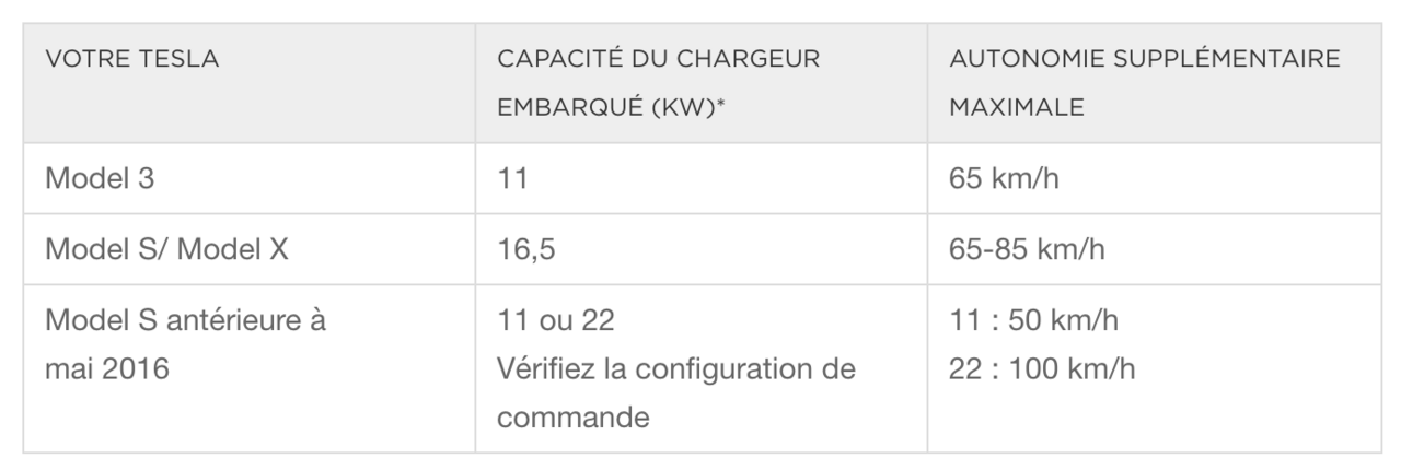

Combien de temps pour recharger ma Tesla ?
Vous l’avez compris, plus la puissance fournie est importante plus la recharge est rapide. Tesla propose la synthèse ci-dessous :
Prenons deux exemple :
– Je recharge une Tesla Model 3 entre 19h et 7h, soit 12 heures sur une prise 230v classique 16A (soit 3,7Kw) : Je récupère 12 x 23 = 276 Km
– Je recharge une Tesla Model 3 entre 22h et 6h, soit 8 heures sur le connecteur mural Tesla 11 Kw : Je récupère 8 x 69 = 552 Km !
