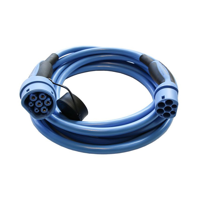

j'ai acheté un chargeur Tesla triphasé prise rouge 11kWh 16A pour charger au domicile. Il est installé dans le garage et connecté à une prise rouge qui vient directement de mon tableau électrique avec toutes les sécurités nécessaires. (disjoncteur etc)
Le chargeur est installé en fixe dans le garage, il y a un passage sous toit pour laisser sortir le câble de charge qui reste à l'extérieur.
Ce câble, contrairement au T2 fourni avec la model 3, ne dispose pas de "capuchon" de protection (cf photo du capuchon sur le T2 ci-dessous et du triphasé nu ci-dessus)
Je cherche donc dans un premier temps un capuchon qui permette de sécuriser l'embout de charge à l'extérieur (qui est enroulé autour de ma boite à lettre :shock: pour l'instant. (avec bien entendu la possibilité de désactiver au tableau électrique dans la maison)

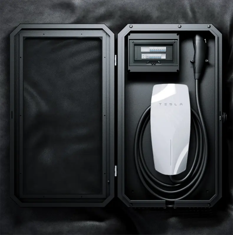

Ah, c'est pas mal ça, il faudrait l'installer en hauteur pour éviter que les enfants y accèdent.
à la base, j'imaginais plus un truc fermé, isolant pour empêcher tout accident, mais je vais creuser un peu cette voie là aussi. Merci pour le lien ;)

Ah oui, là on approche de la solution, certes pas bon marché, mais hyper classieuse et Secure apparemment. ça serait idéal.
Merci pour le lien, je vais étudier le produit plus en détail. :Top:

Ça à l'air un peu grand mais c'est du sérieux d'après la description.

ah oui, j'avais pas vu la taille :D c'est une armoire lorraine le truc !
Si je prends, je vais étudier ce que je peux y ranger d'autre !

Ah oui la c’est du all inclusive. Tableau électrique chargeur et accroche !
Pour avoir vu des vieux chargeurs tesla en extérieur ca n’a pas l’air de souffrir du temps qui passe.
Pour la sécurité des gosses faut pas se rater ca c’est sûr !
