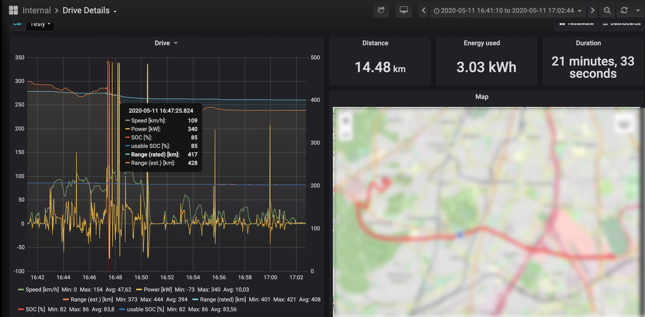

dans le même dossier. Les différents docker vont être installés et il suffira d'entrer ses identifiants sur http://ip-du-nas:4000 qui présente un résumé de l'état du véhicule :
Et ensuite suivre ses relevés en détail sur http://ip-du-nas:3000 :
Une fin de charge : (443.80km/90%)
Plusieurs écrans sont disponibles, dont un overview sympa :
A suivre, quand j'aurai plus de données collectées :)

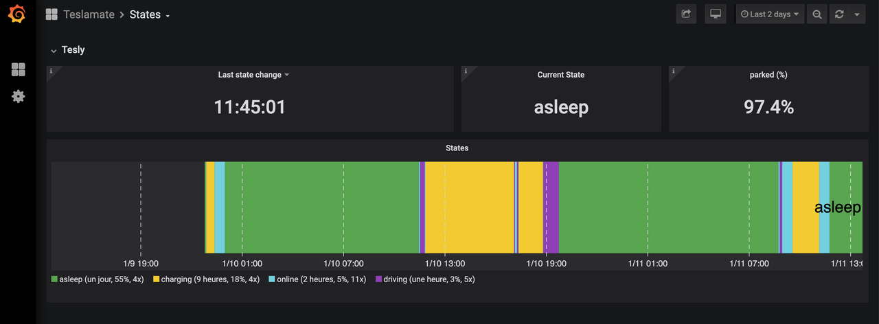

En tout cas ça n'a pas empêché la mise en sommeil cette nuit, ni ce matin après mon trajet boulot, qui a été correctement loggué.
Pas super beau ni encore très user friendly, mais l'essentiel est là et ça fonctionne, reste à voir comment vont se passer les mises à jour, si ça n'écrase pas la base sql etc ... ;)

J'ai installé Docker sur mon Mac pour tester TeslaMate, si cela me plait je verrais pour une installation sur un Raspberry. Voila ce que j'ai pour l'instant :
Pour passer aux autres écrans détaillés il faut aller dans Dashboard / Manage à chaque fois ?

Aucun vampire drain, quand elle dort a la maison ou au bureau il demande moins souvent et ne la réveille pas. A l’hôtel avec sentinelle, elle rechargeait quelques secondes toutes les heures, elle ne s’endort pas et on le voit... ça bouffe sentinelle...

vu qu'il enregistre les données toutes les 3 secondes environ d'après les points, j'essayes de mettre pied dedans pendant au moins 6-7sec mini pour avoir au moins une valeur fiable de puissance max (mais du coup, on est vite, vite lol)

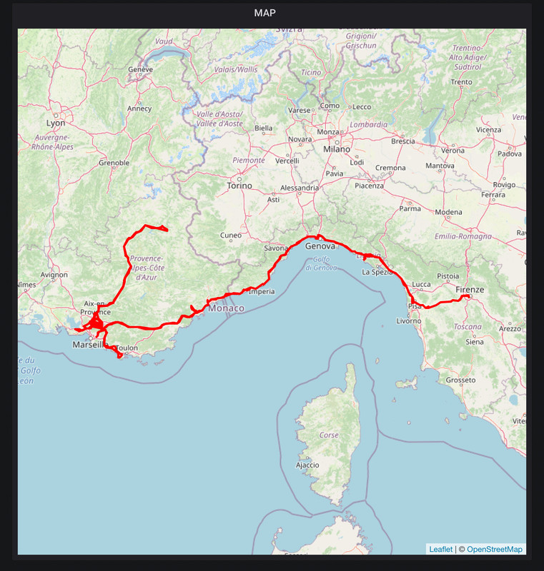

Bon, il serait temps d’aller voir d’autres régions pour agrandir la carte de mes trajets :)
Il m’en manque un peu vu que je ne log pas depuis le début.
