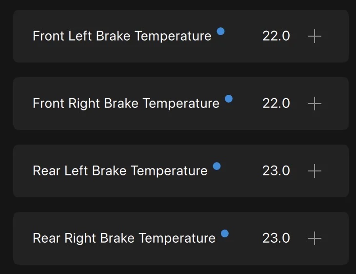

Aucun souci pour faire cette mise à jour de mon côté (cela a fonctionné du premier coup).
Et je ne sais pas si c'est apparu avec la version 6.8.3 mais j'ai vu qu'on avait aussi les températures des freins dans les statistiques :

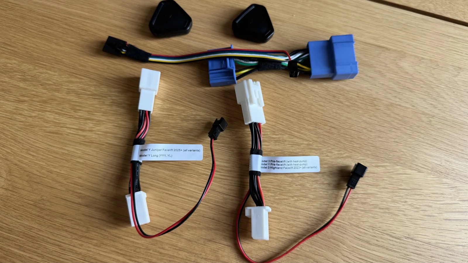

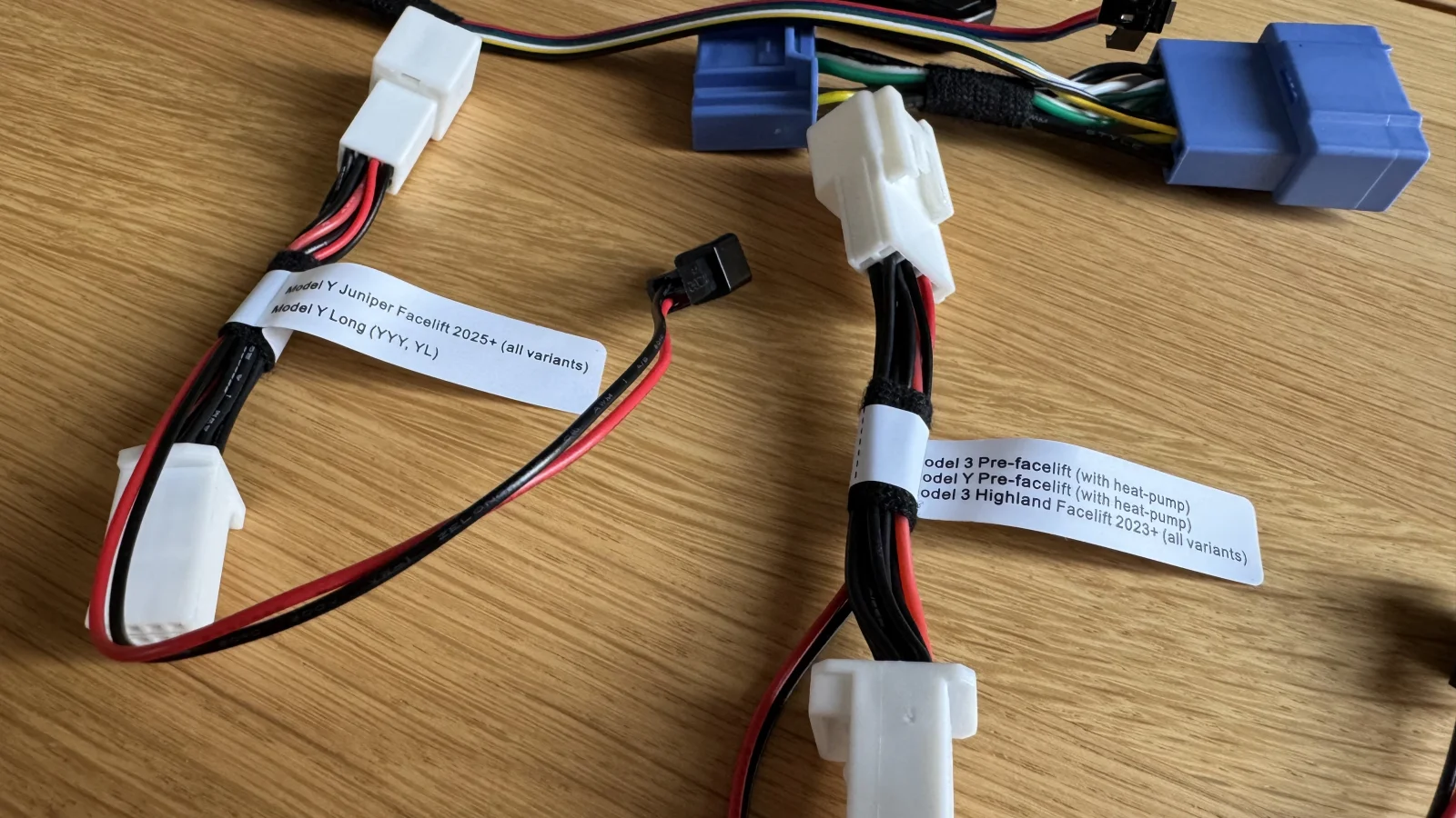

Bonjour Thomas,
Je suis néophyte sur le forum, veuillez m'excuser au cas où je ne serais pas au bon endroit.
Je voudrais installer un commandeur sur ma Tesla modèle Y version Premium de juillet 2026, mais je ne sais pas quel câble prendre. J'en ai éliminé un, mais il m'en reste deux : un avec deux petites prises blanches mâle-femelle et un autre avec deux grosses prises bleues ainsi qu'une prise pour brancher le commandeur. Est-ce que quelqu'un peut m'aider ?
Merci par avance.
Messages : 29503
Re: S3XY Buttons et Commander : Installation, test, utilisation
@Lucas38 ,
Tu dois utiliser les deux câbles, le bleu sur la prise bleue de la voiture, le blanc sur la prise blanche de la voiture.
Ensuite tu relis les deux câbles ensemble avec la prise noir et tu y branche le Commander sur la large prise noire.

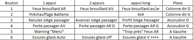

Mes boutons (6)
Plus d'autres modes de sécurité comme par exemple clignotement de tous les feux arrières quand la Tesla recule, phares allumées en permanence.
J'en oublie....
Une liste exhaustive n'existe pas et n'existera jamais car elle serait rapidement obsolète vu la fréquence de MAJ et d'ajout de nouvelles fonctionnalités. La plus proche c'est celle de leur site.
https://www.enhauto.com/pages/buttons-f ... [highland]
Pour certaine actions, il est possible certaines ne fonctionnent pas sur certains modèle mais cela vient en général de modifications pas documentées par Tesla sur de nouveau modèle. Ils sont très réactifs et cherchent toujours à améliorer leur produit, ce qui veut dire qu'une action non fonctionnelle sur un modèle précis (mois, année de construction) à l'instant X peut être résolue à la prochaine MAJ du Commander.
