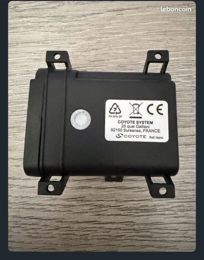

Par contre je viens surtout sur ce sujet, car j'ai perdu une vis du dessous de boite à gants et bien sur, elles est partie sous le ponton du milieu et je ne la retrouve pas = savez vous où je peux trouver une vis identique ??
Et toujours, concernant ce dessous de boite à gants, quand je l'ai descendu , un boitier est tombé, panique, je ne sais pas d'où il vient , les support de vis sont sans vis, pas de marque ou d'indication, je ne voie pas où il pouvait être dans ce dessous de boite à gants ?
Avez vous une idée de ce que c'est et où le remettre

Messages : 1718
Re: Changez vos filtres à air d'habitacle pour Model 3 et Y
Bizarre.
Pas de câbles ?
Tu n’as rien fait installer dans ta voiture genre traqueur ?
Pour moi ça n’a rien à faire là.
Tu devrais poser la question à Tesla mais attends d’avoir d’autres réponses des membres du forum peut-être.
Apollo1
Messages : 16
Inscription : 24 juil. 2024
Voiture : Modèle Y
Message par Apollo1 »
si un traqueur de la marque d'un chien du désert, mais je l'ai jamais vu, serait ce lui ????

NicoGeo
Messages : 230
Inscription : 15 nov. 2023
Localisation : 59
Message par NicoGeo »
Effectivement c’est un traqueur

non aucune référence dessus - seul une fléche haut
NicoGeo @ :top: :top:
bravo , c'est ça sans l'étiquette
me reste plus qu'à trouver une vis , vous avez pas une idée ?
Tesla , ils sont à plus de 100 kms :interroge:
Messages : 1718
Je pense que Tesla ne pourra pas grand chose pour toi.
Le plus simple est que tu le remettes derrière le cache.
Mais as-tu vérifié s'il fonctionne ?
