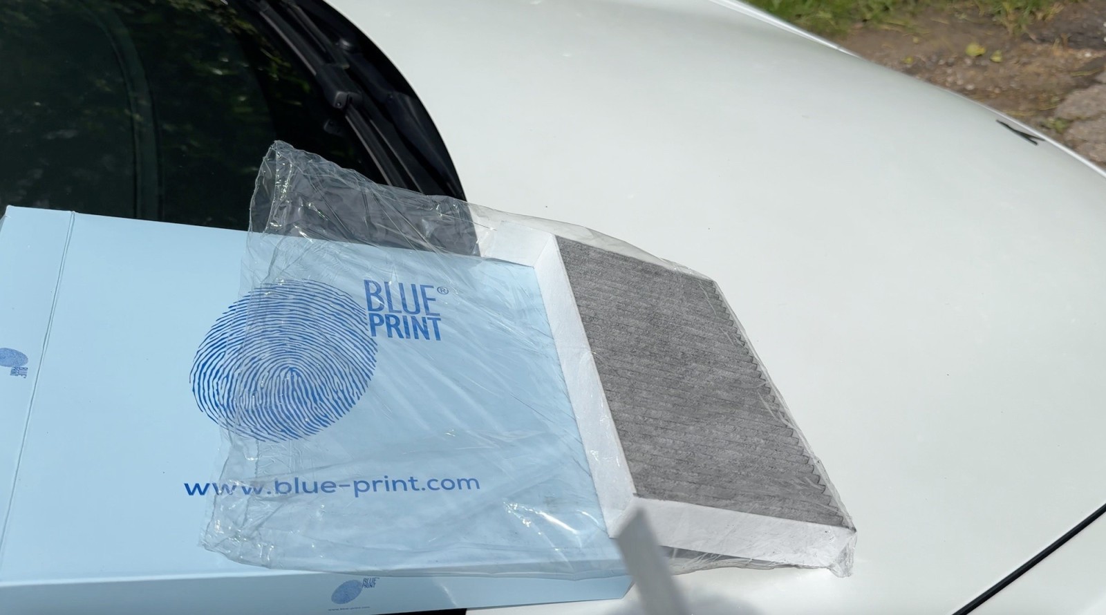

Blueprint :
Efficace contre les odeurs au début mais après un an 1/2 ils laissent passer les odeurs.
Conclusion : Les meilleurs sont ceux de Tesla. Les Blueprint sont bien aussi mais il faudra les changer régulièrement.

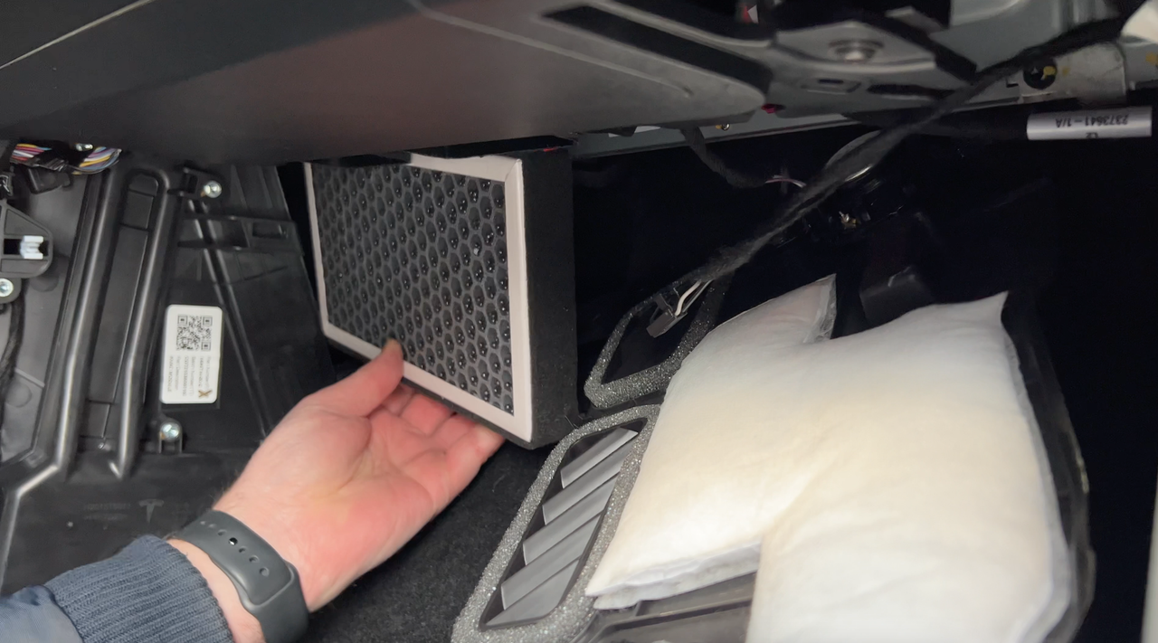

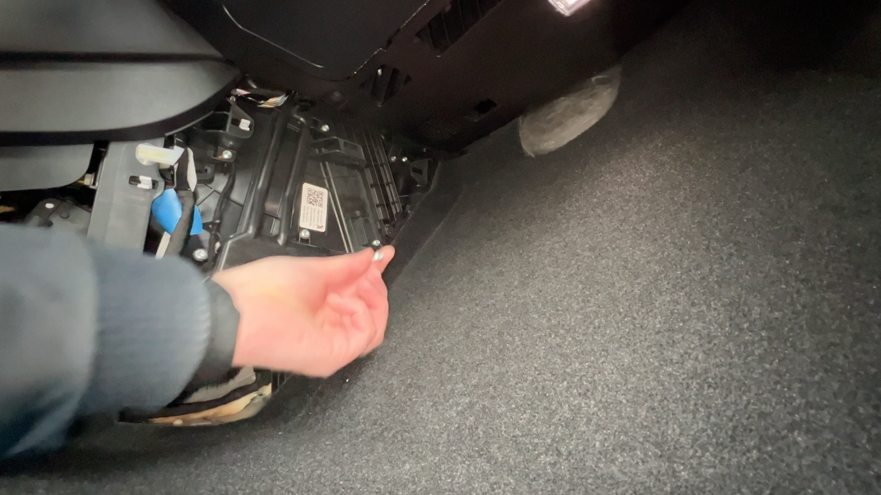

Il faut compter environ 1/2 heure pour la pose de l'ensemble, prenez bien votre temps et respectez les étapes suivantes :
  • Retirer la moquette au niveau des pieds du passager
  • Dévisser la trappe du filtre (1 vis Torx 20)
  • Déposer le cache sous la boite à gants (4 clips avec un tournevis plat)
  • Retirer et remplacer les deux filtres

- Filtres de BluePrint : Parfait, aucune odeur des voitures ou d'humidité, très bon tarif, lot de 2 :check:
Points positifs :
  • L'air circule très bien, bonne ventilation
  • Pas d'odeur d'humidité
  • Pas d'odeur de voitures thermiques
  • Tarif intéressant

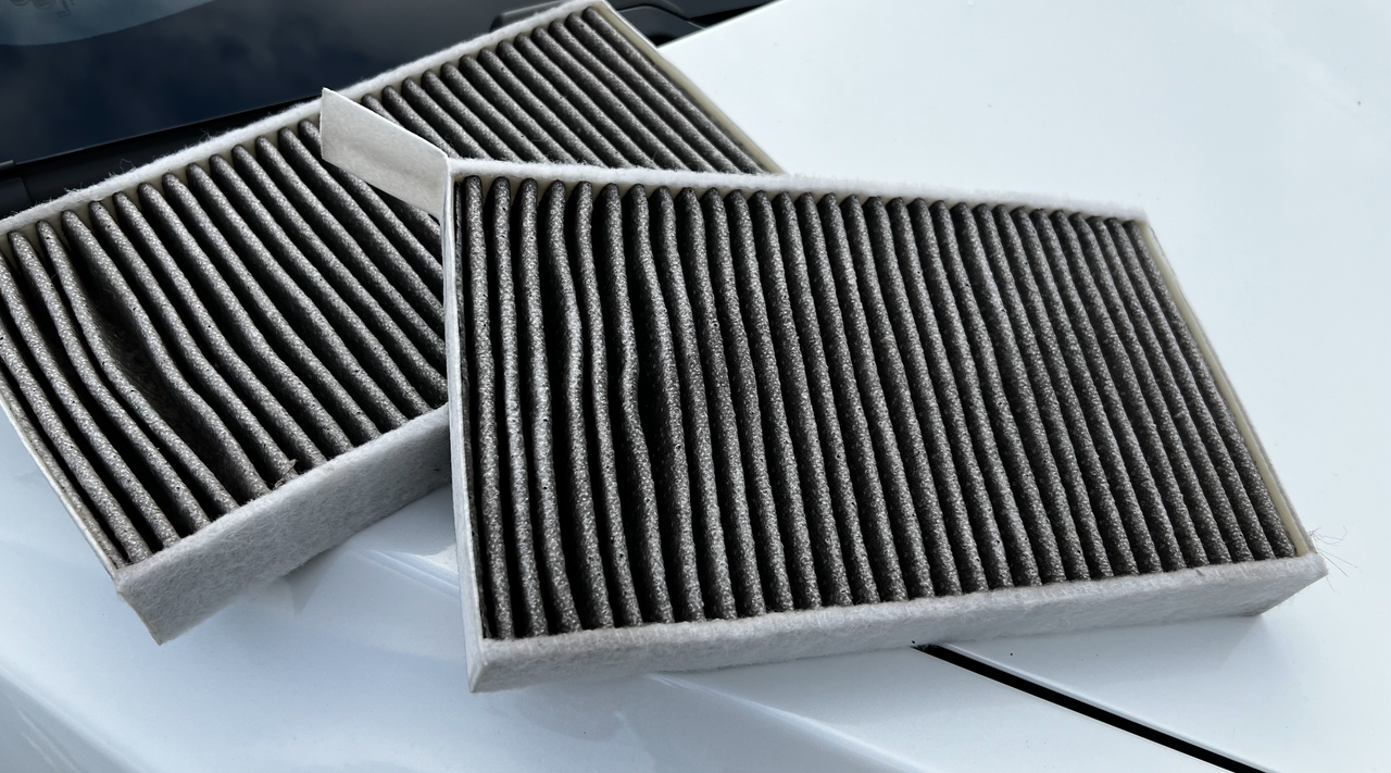

Les filtres d'habitacle pour Tesla Model 3 et Model Y sont à changer régulièrement, Tesla recommande de le faire tous les 2 ans. Notons que sur les Y il faut aussi remplacer le grand filtre HEPA sous le capot, mais tous les 3 ans seulement.
D'origine les Model 3 et Y sont équipées de deux filtres d'habitacle, tous les deux accessible au niveau des pieds du passager. Après un à deux ans d'utilisation je pense qu'il est important de les changer pour garder un air sain, sans poussière ou pollen à l'intérieur de la voiture.
  • Retirer le cache au niveau des pieds du passager
  • Dévisser la trappe du filtre (1 vis)
  • Déposer le cache sous la boite à gants (4 clips)

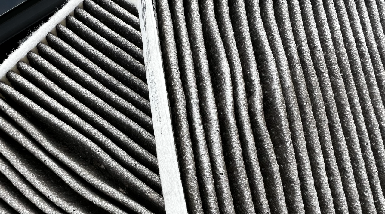

Conclusion du test :
Mes filtres d'origine étaient bien noirs, avec pas mal de poussière et de pollen à l'intérieur. Les changer n'était pas un luxe après 2 ans d'utilisation. Rien de bien compliqué pour l'installation, mais il faut se contorsionner, l'accès n'est pas très facile.

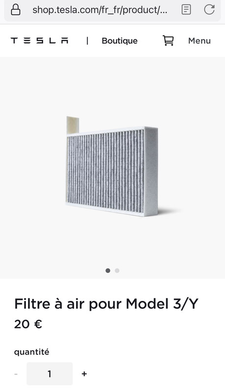

Avec le recul je recommande les filtres d’origine Tesla qui éliminent bien mieux les odeurs que ceux testés dans ma vidéo ci-dessus.
Chez Tesla c’est 20€ le filtre et il en faut deux.

J’ai eu le même ressenti avec les arcoches. Ils sont moins étanches dans le compartiment. J’ai commandé de l’origine

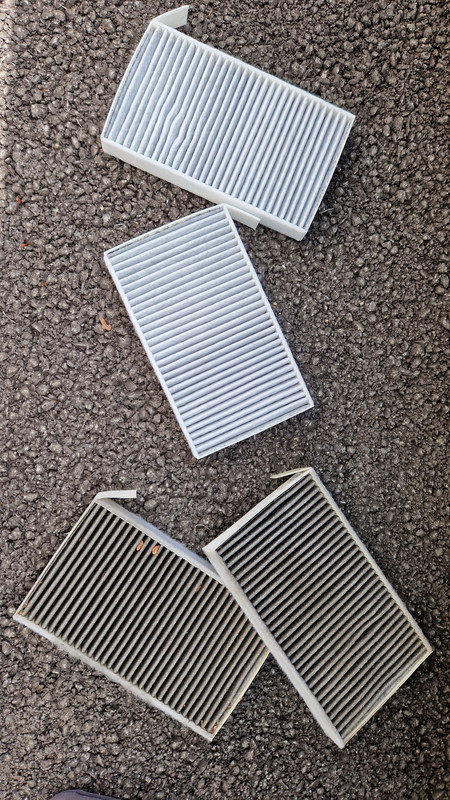

Reçu et installé les amazon à 25eur les 2, ce sont strictement les mêmes que les origines.
Quel bordel pour y accéder, c'est pas "compliqué" mais il faut pas être manchot de ses mains.
Quizz : où sont les nouveaux :marrant:

J'ai eu qqs ralentissements ce matin, aucune odeur particulière.
Le flux d'air est bien meilleur qu'avec mes filtres sales, 4 ans c'est déjà beaucoup en fait, mais cela varie selon les régions et les km/temps parcourus.
Perso je roule finalement assez peu maintenant et peu de km embouteillés.
Pour moi ils sont en tous points identiques à ceux d'origine, même couleur, filtres à charbon etc tout pareil. Pas de logo dessus, mais je ne crois pas en avoir vu sur les origines non plus, il n'y avait rien d'écrit...
