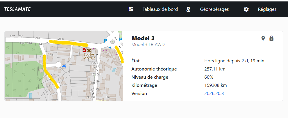

Au démarrage de TeslaMate la page suivante est affichée :
  • Page d'accueil
PAGE D'ACCUEIL
Elle vous indique où se trouve votre voiture ainsi que quelques informations la concernant (en particulier la version logicielle avec un lien vers le site Noteateslaapp pour avoir des détails) et elle contient les éléments suivants :

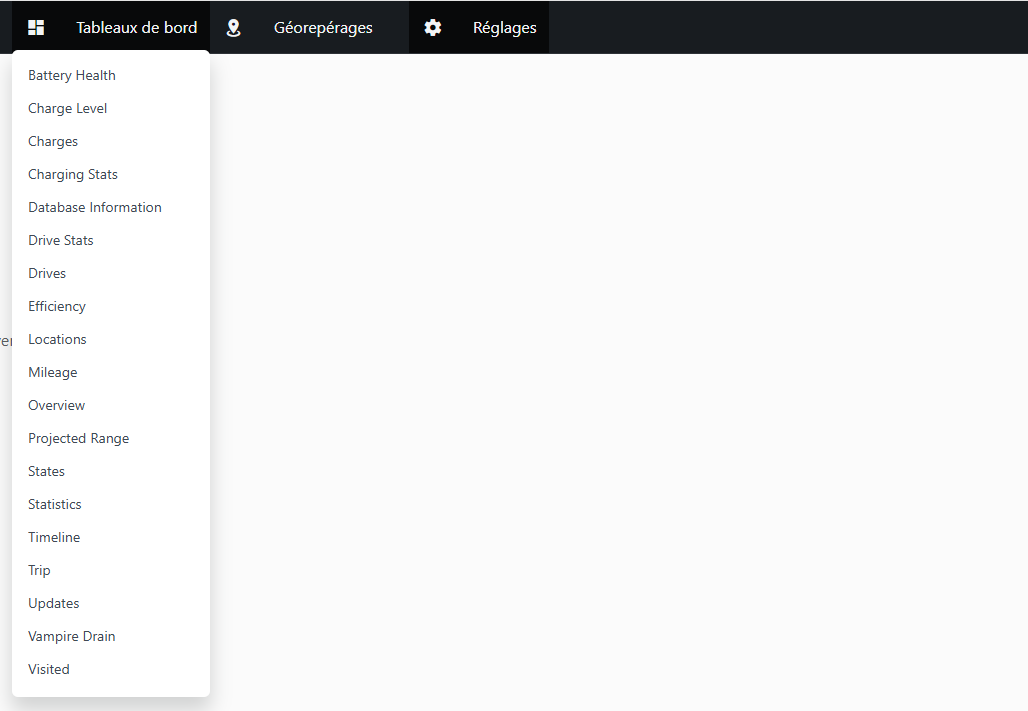

  • Tableaux de bord
    Un menu déroulant vous donne accès rapidement aux différents tableaux de bords disponibles :

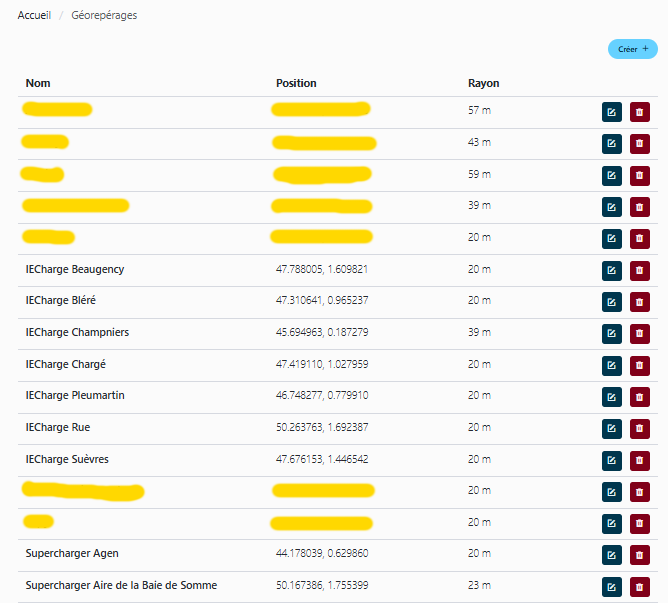

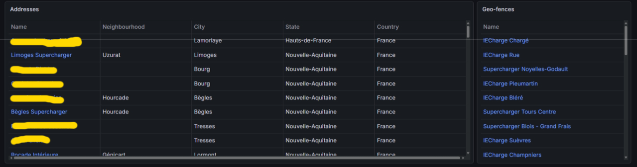

  • Georepérages
    Cette page vous permet d’afficher vos géorepérages (utiles par exemple pour les recharges, comme on le verra plus loin dans les tableaux de bords concernés) :
    Il est possible d’en créer de nouveaux, d’en supprimer ou d’en éditer :
    :Fleche: Avec MyTeslaMate les coûts de recharge des superchargeurs sont mis à jour régulièrement (chaque jour à minuit) à partir de votre compte Tesla, aussi pour ce type de géorepérage peu importe le tarif saisi (il n’est pas nécessaire de saisir une valeur).

TABLEAUX DE BORD

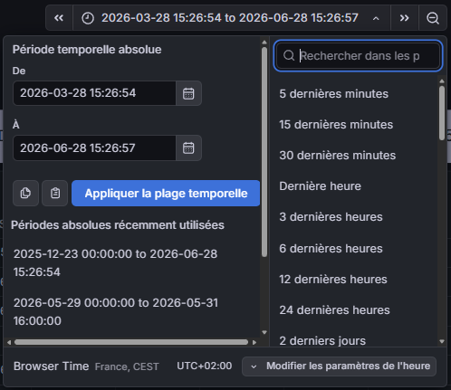

La plupart des tableaux de bord affichent des données en fonction d'une période que l'on peut choisir à l'aide du sélecteur suivant :
  • Choix de la période
Il y a une vingtaine de tableaux de bords livrés en standard (ce qui est largement suffisant pour débuter) :

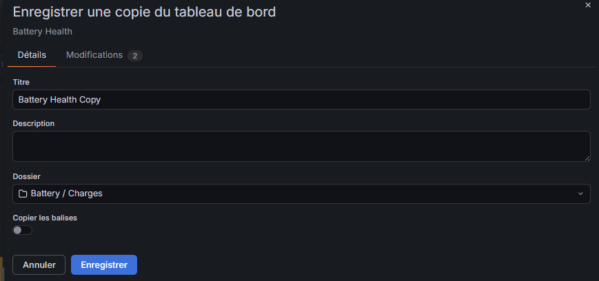

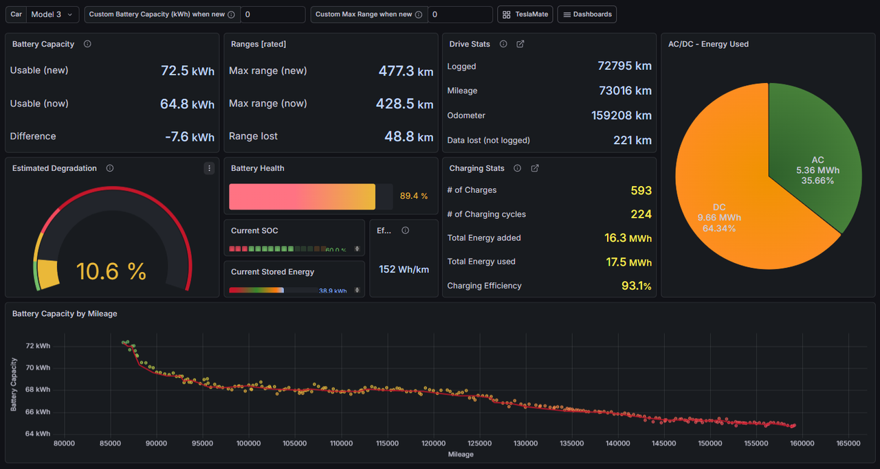

  • Battery Health
    Ce tableau de bord vous permet de suivre la dégradation de votre batterie :
    Si vous avez installé TeslaMate peu après avoir récupéré une voiture neuve, aucun réglage n’est nécessaire (la capacité de la batterie neuve et l’autonomie à 100% neuve seront déterminés à partir des dernières grosses recharges, aussi il est nécessaire d’attendre d’en avoir effectué plusieurs pour que la dégradation estimée soit plus précise).
    Si ce n’est pas le cas (VO par exemple) il faut saisir la capacité de la batterie neuve et l’autonomie à 100% dans les champs correspondants :
    Le mieux étant selon moi de saisir ces valeurs dans tous les cas (vous pourrez les trouver en parcourant les différents sujets relatifs du forum si vous ne les connaissez pas).
    :attention: Avec MyTeslaMate les tableaux de bords étant régulièrement mis à jour, les valeurs saisies manuellement dans les champs seront perdues lorsque cela se produira, et il sera nécessaire de les saisir à nouveau.
    :Fleche: Une astuce permettant d’éviter ce problème est de faire une copie du tableau de bord avec un autre nom (par exemple Battery Health Copy). Pour cela il faut cliquer sur Modifier pour passer en mode édition, puis faire apparaître le menu déroulant Enregistrer, ensuite choisir Enregistrer une copie, et enfin saisir le nom :

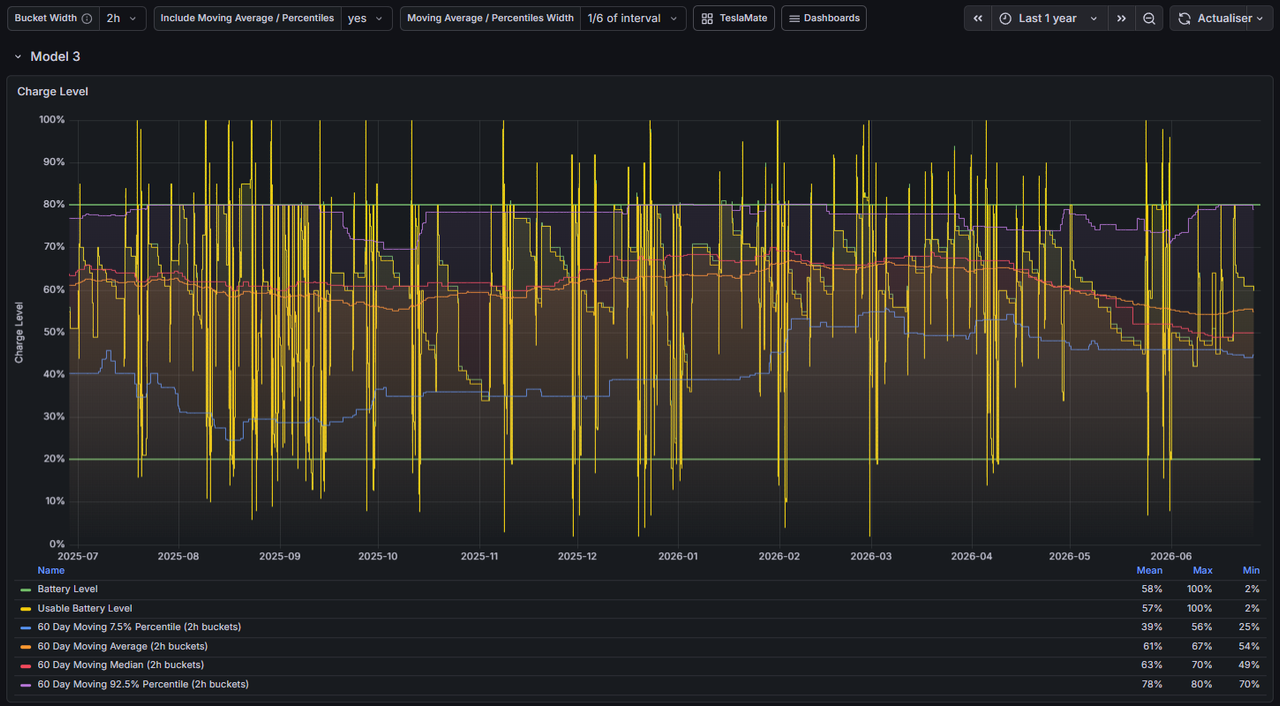

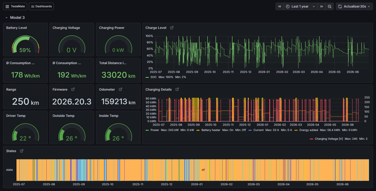

  • Charge Level

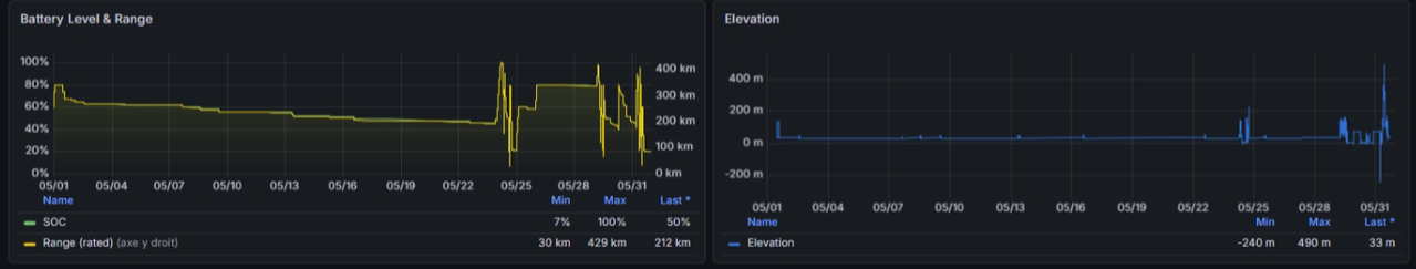

    Ce tableau de bord vous permet d’afficher le niveau de charge de votre batterie sur une période :

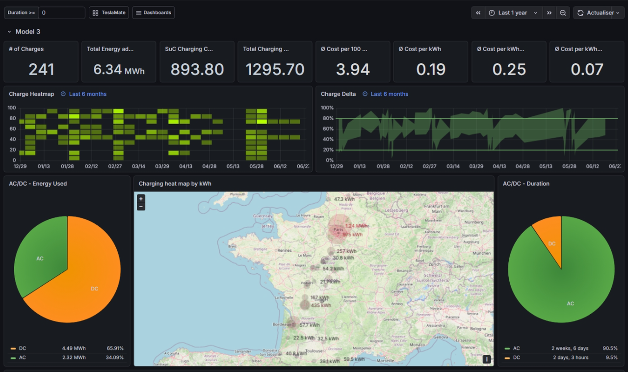

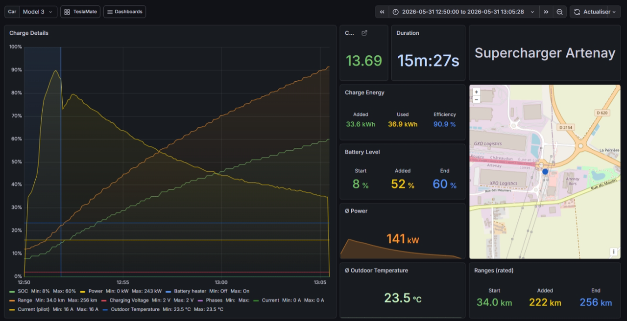

  • Charges

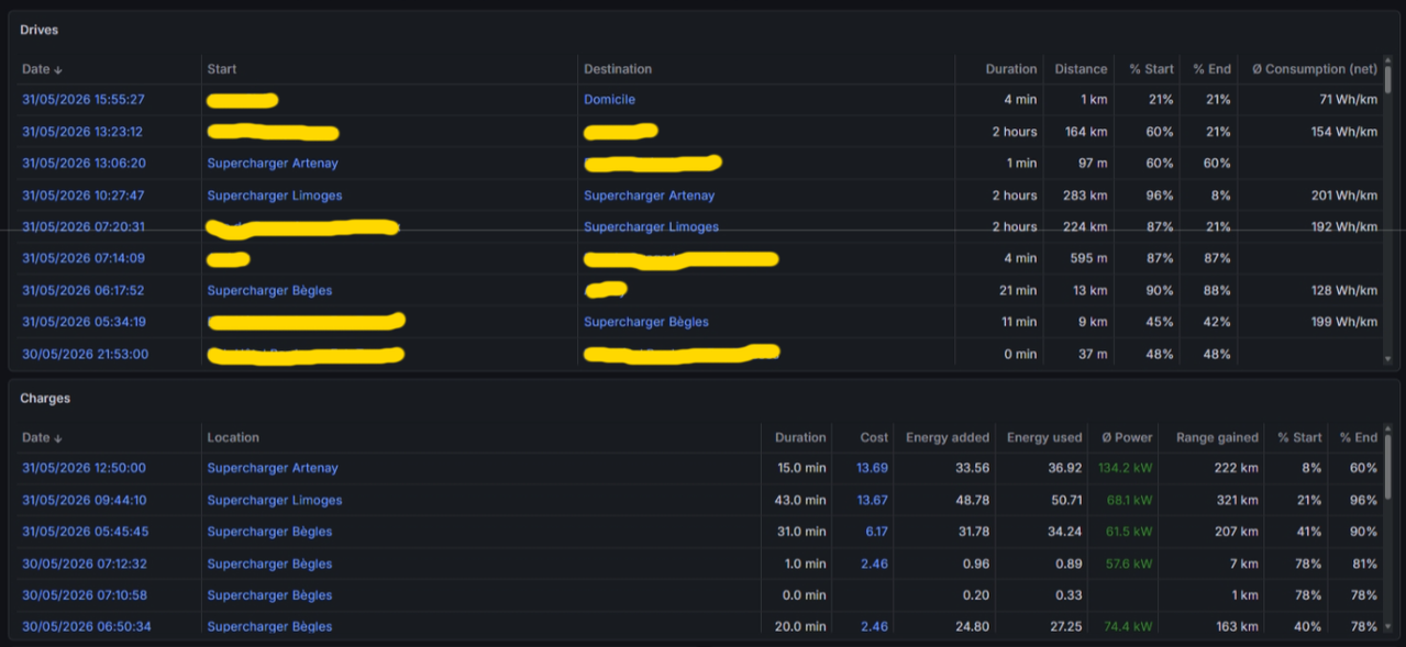

    Ce tableau de bord vous permet d’afficher les détails de vos recharges sur une période :
    En cliquant sur un lieu dans la colonne Location il est possible d’accéder au géorepérage correspondant (s’il existe) ou d’en créer un si nécessaire.
    En cliquant sur une date dans la colonne Date on peut afficher les détails d’une recharge à l’aide d’un autre tableau de bord intitulé Charge Details :

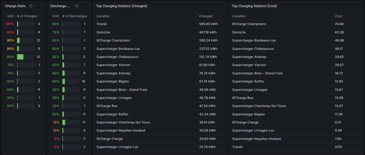

  • Charging Stats
    Ce tableau de bord vous permet d’afficher les statistiques de vos recharges sur une période :

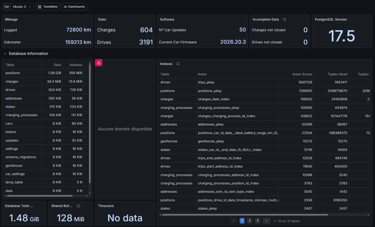

  • Database Information
    Ce tableau de bord vous permet d’afficher des informations sur votre base de données :

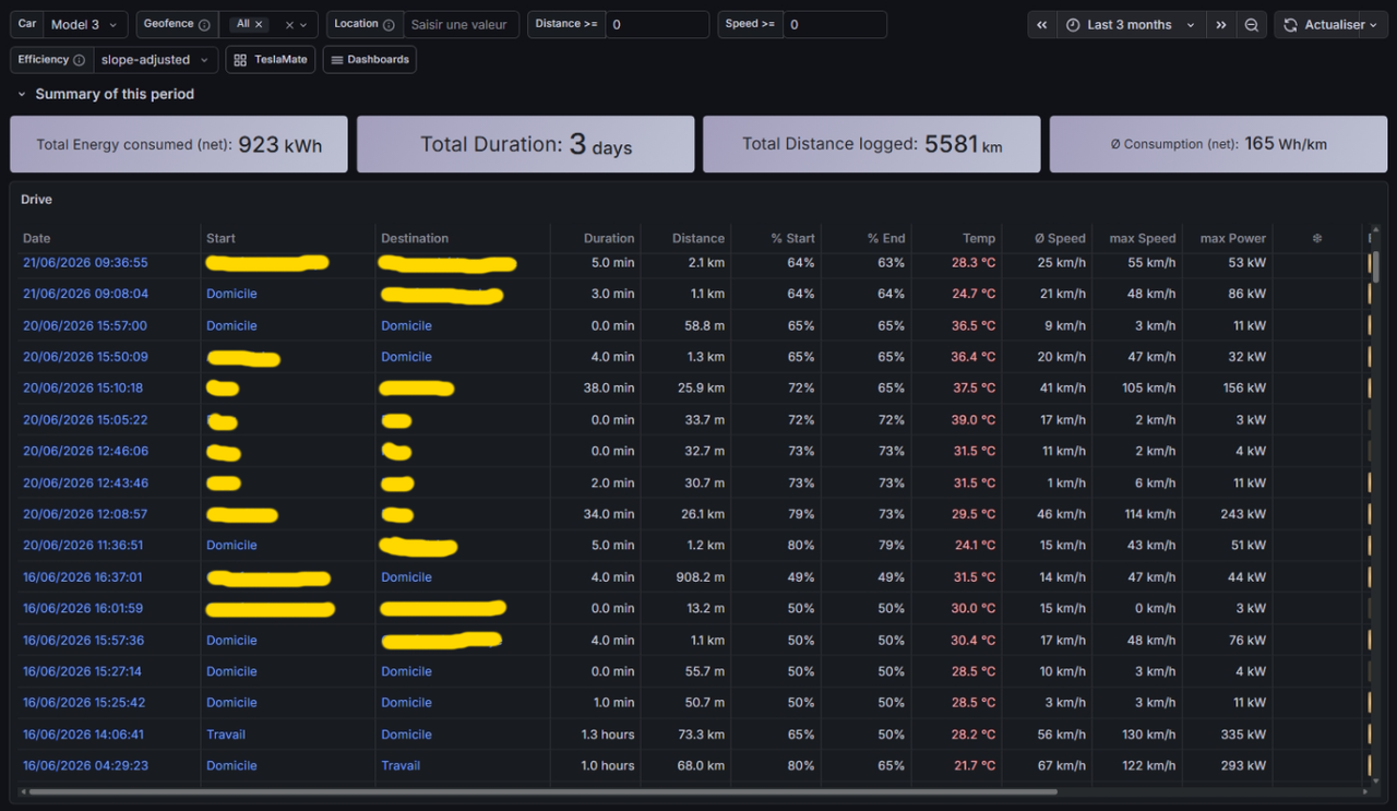

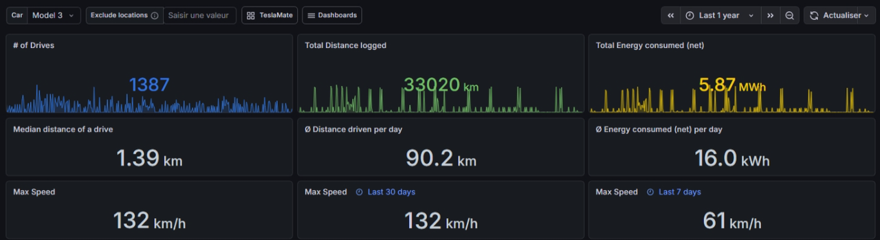

  • Drive Stats
    Ce tableau de bord vous permet d’afficher des statistiques de vos trajets sur une période :
  • Drives
    Ce tableau de bord vous permet d’afficher les détails de vos trajets sur une période :
    En cliquant sur une date dans la colonne Date on peut afficher les détails d’un trajet à l’aide d’un autre tableau de bord intitulé Drive Details :

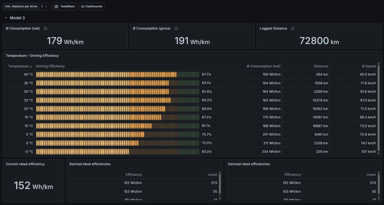

  • Efficiency
    Ce tableau de bord vous permet d’afficher des détails sur la consommation de votre voiture (en particulier en fonction de la température extérieure) :

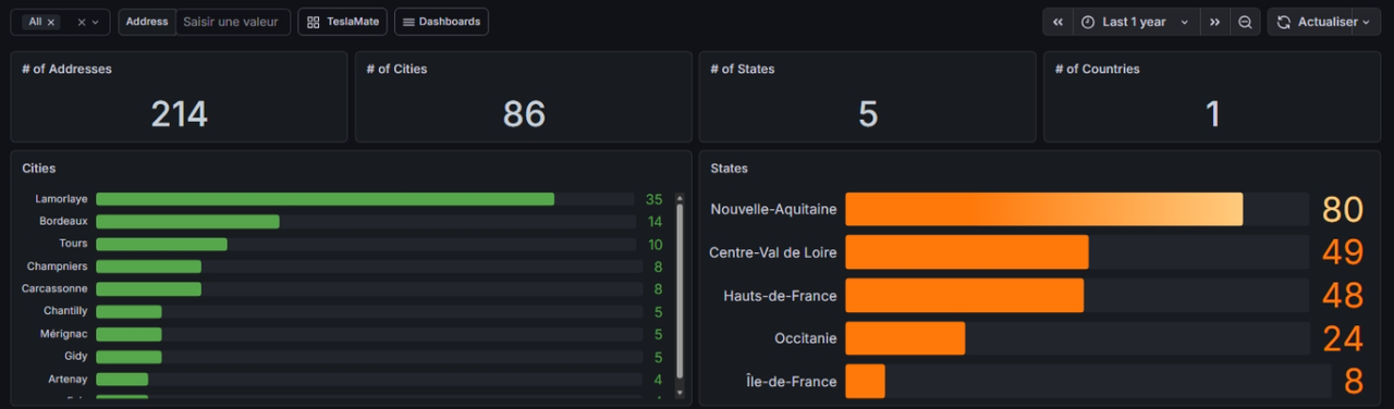

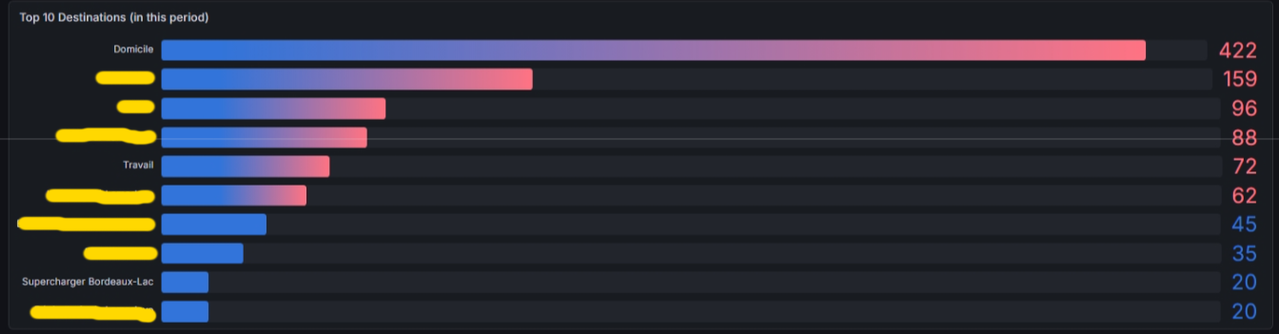

  • Locations
    Ce tableau de bord vous permet d’afficher des détails sur les lieux que vous avez visité lors de vos trajets sur une période :

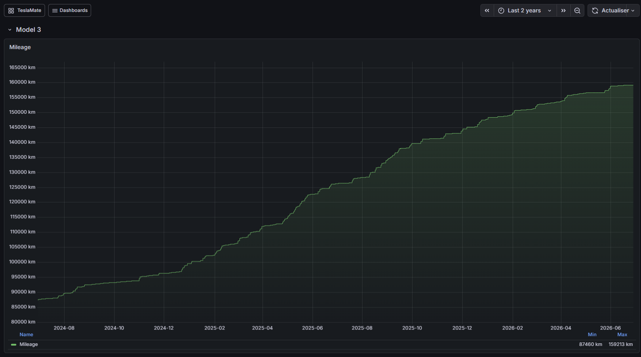

  • Mileage
    Ce tableau de bord vous permet d’afficher l’évolution du kilométrage de votre voiture sur une période :

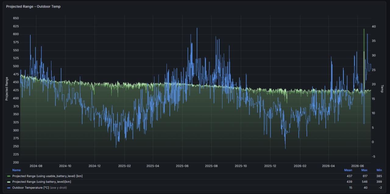

    Ce tableau de bord vous permet d’afficher un bilan de votre voiture sur une période (avec les informations les plus utiles) :

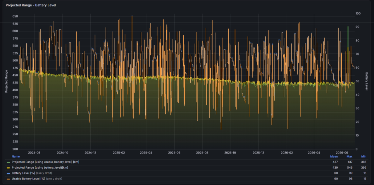

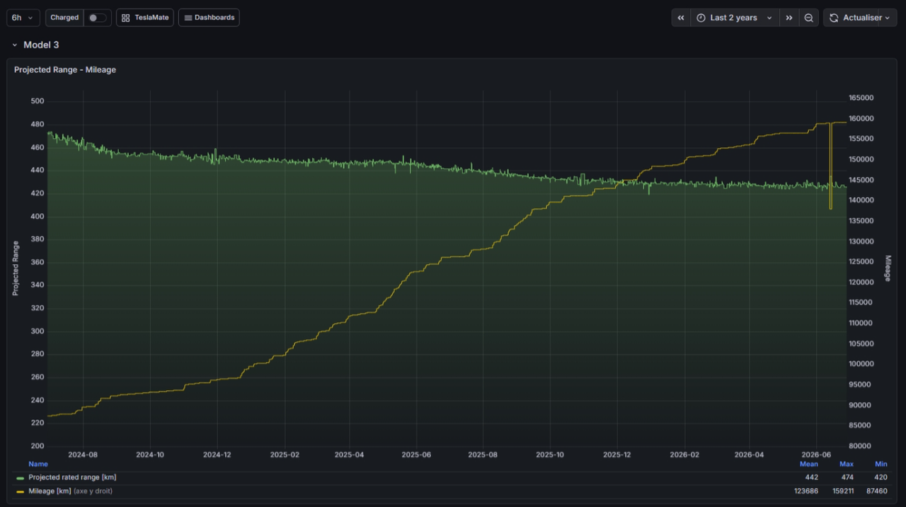

  • Projected Range
    Ce tableau de bord vous permet d’afficher différentes informations en fonction du kilométrage de votre voiture (autonomie, niveau de la batterie, température extérieure) sur une période :

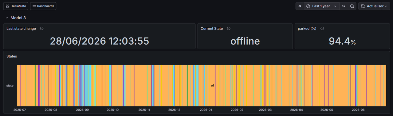

  • States
    Ce tableau de bord vous permet d’afficher l’état de votre voiture sur une période :

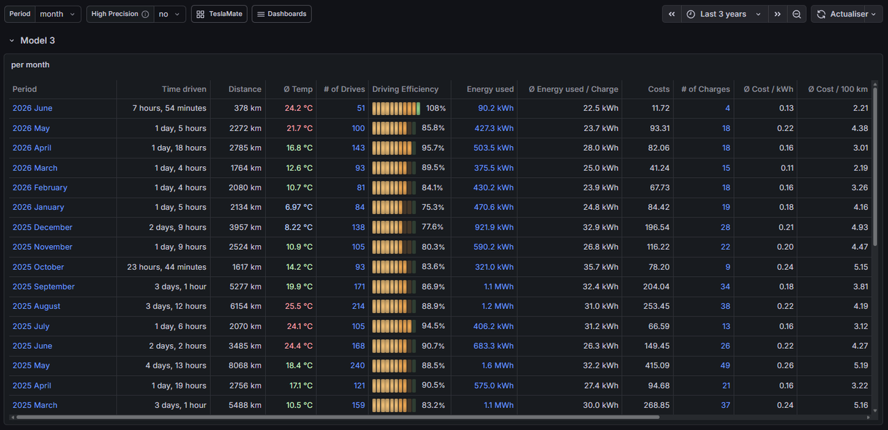

  • Statistics
    Ce tableau de bord vous permet d’afficher les statistiques de votre voiture mois par mois :
    En cliquant sur un mois dans la colonne Month on peut afficher les détails des trajets correspondants à l’aide du tableau de bord Trip (voir ci-dessous).

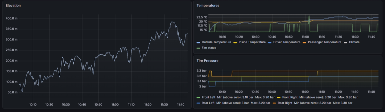

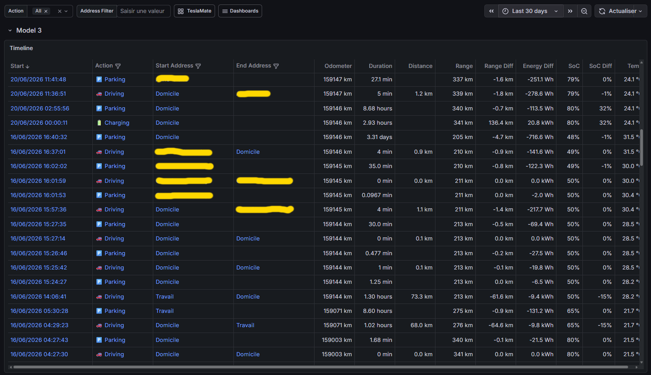

  • Timeline
    Ce tableau de bord vous permet d’afficher un historique de vos trajets sur une période :
    En cliquant sur une date dans la colonne Date on peut afficher les détails du trajet correspondant à l’aide du tableau de bord Drive Details (voir ci-dessus au niveau du tableau de bord Drives).

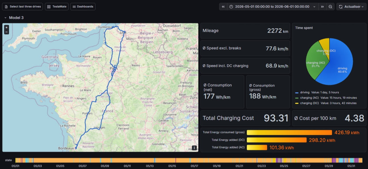

  • Trip
    Ce tableau de bord vous permet d’afficher les détails d’un grand trajet sur une période :

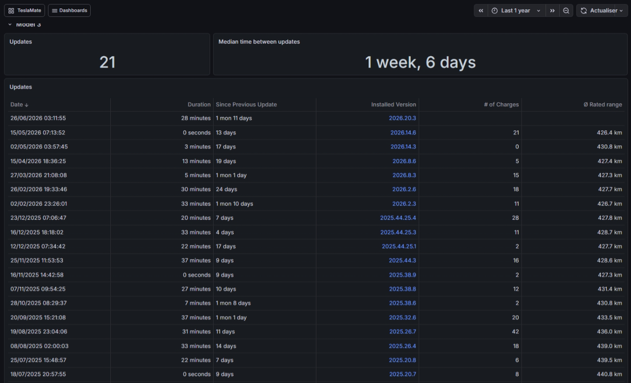

  • Updates
    Ce tableau de bord vous permet d’afficher un historique des mises à jour logicielles de votre voiture sur une période :

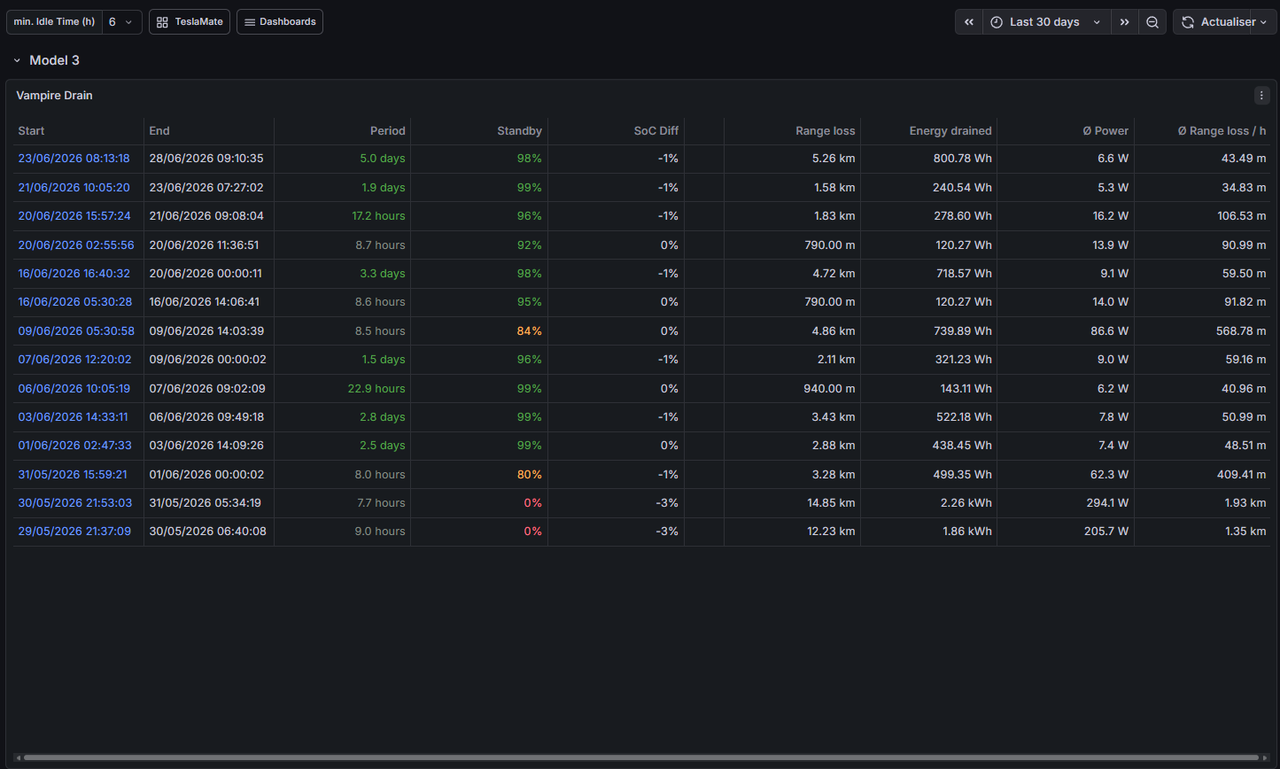

  • Vampire Drain
    Ce tableau de bord vous permet de surveiller les consommations vampires de votre voiture sur une période :

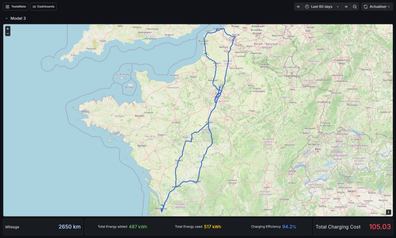

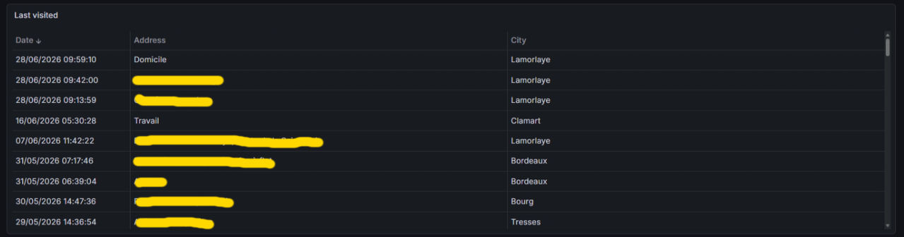

  • Visited
    Ce tableau de bord vous permet d’afficher vos trajets sur une carte avec les informations les plus utiles une période :
