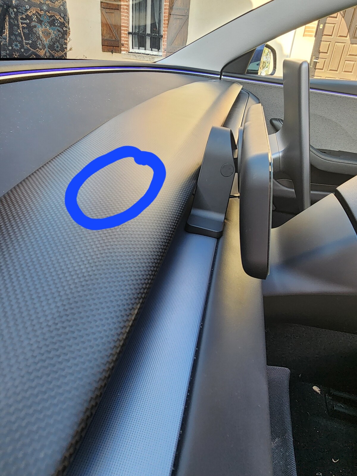

Sauf que la fixation derrière le volant obture en partie le flux de ventilation. Et cela m'ennuie un peu
Que penser d'une fixation sur la pièce en carbone du tableau de bord (sur le modele performance) en passant le fil d'alimentation au dessous ?
Cela aurait le double avantage de ne pas perturber le flux de ventilation d'une part et de ne pas fixer le support sur le revêtement mou derrière le pare brise avec effectivement le risque de traces.

@Bouli96
Tu veux la fixation ici ?

Oui à cet emplacement !
Le truc c'est que je demande si la partie haute du volant ne va pas obstruer un peu la visibilité vers le dash
Ou alors ne pas le centrer mais on sort de la logique de l'instrumentation dans l'axe de vision

Ca va pas le faire..
D'une part, cette pièce n'est pas trop plate.. donc tu auras pas toute la surface de colle..
Et ensuite tu auras l'écran dans le volant.
Pour la ventilation je n'y vois pas d'inconvénients.
Car j'aime pas avoir le vent dans la figure..et ensuite tu peux vraiment régler les directions

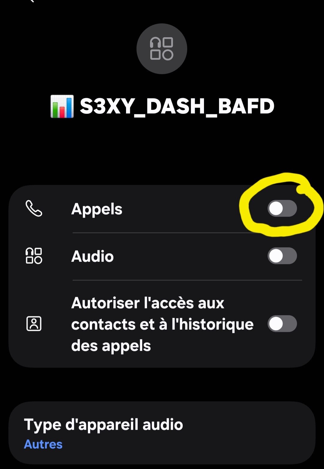

J'ai eu aujourd'hui 2 blocages écran. Lorsque je descends de l'auto, en laissant le téléphone dans l'auto, et je reviens.. blocage.
Sinon, j'ai passé pas mal de temps à chercher une solution à mon problème et pour l'instant j'ai trouvé qu'une solution.
Quand je rentre dans l'auto, le WiFi maison se coupe et ca passe en 4g. Normal
Ensuite à ce moment, je n'ai toujours pas carplay.
J'ouvre les paramètres - bluetooth - Dash
Et j'active appel et le carplay se met en route.
Ensuite quand carplay est en route, je reclique sur appel pour le couper... sinon j'ai le son des appels dans le Dash.
Voilà.. j'ai essayé pleins de trucs avant ca... fonction mode et routine...etc ..
