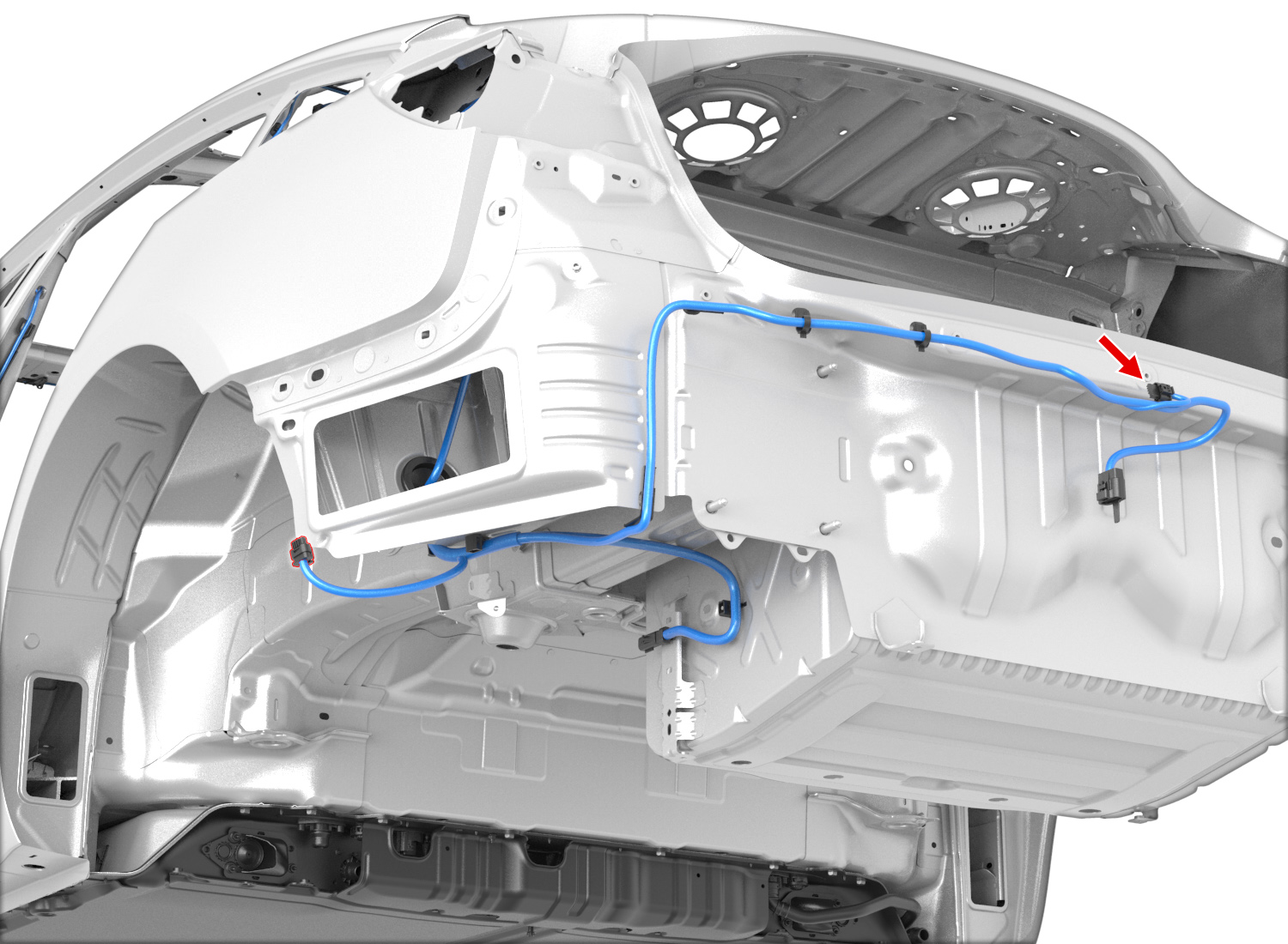

Vue la référence électrique du X497, clairement c'est pas du 12V avec les sections de fil de 0.35mm2...
https://service.tesla.com/docs/Model3/E ... ctor/x497/
Surtout, vu l'emplacement, on dirait que c'est plutot le connecteur pour l'éclairage de plaque :
J'arrive pas à retrouver la référence du connecteur situé juste en dessous, c'est bien lui qui alimente l'ECU si on regarde la vue éclatée sur EPC :
https://epc.tesla.com/fr-FR/catalogs/ea ... croll=true
EDIT : C'est bon, j'ai retrouvé, le connecteur c'est le X041 : https://service.tesla.com/docs/Model3/E ... ctor/x041/
Sauf qu'en regardant, on voit bien qu'il ne dispose que de 3 pins et que l'ECU ne sort que sur 7 pins sans Trailer AUX :
https://service.tesla.com/docs/Model3/E ... 96&page=56&
Bref, malheureusement non la TM3 Highland n'a pas le 12V alimenté par l'ECU, donc la seule solution est de repiquer ailleurs... ou alors d'utiliser une batterie nomade dans ta caravane si tu veux garder une chaine du froid.
