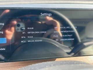

FFF3347 a écrit : 16 juin 2024 19:47
Merci, cela a fonctionné pour moi ! :clin:
Bug d'affichage toujours présent pour la pression des pneus (je n'ai pas essayé de rouler), et nouveau bug % de batterie (111% au lieu de 45%), et on perd les MAJ OTA (mais qui ne servaient de toutes façons qu'à changer l'interface). Mais CarPlay de retour, et en plein écran, comme je l'utilisais auparavant.
Version du logiciel interne avant (photo prise l'an dernier):
Version après (photo prise à l'instant) :
bonjour j'ai le même problème avec le pourcentage de batterie qui reste a 53% c'est quoi la solution j'ai fais une mise a jour mais rien n'a changé merci

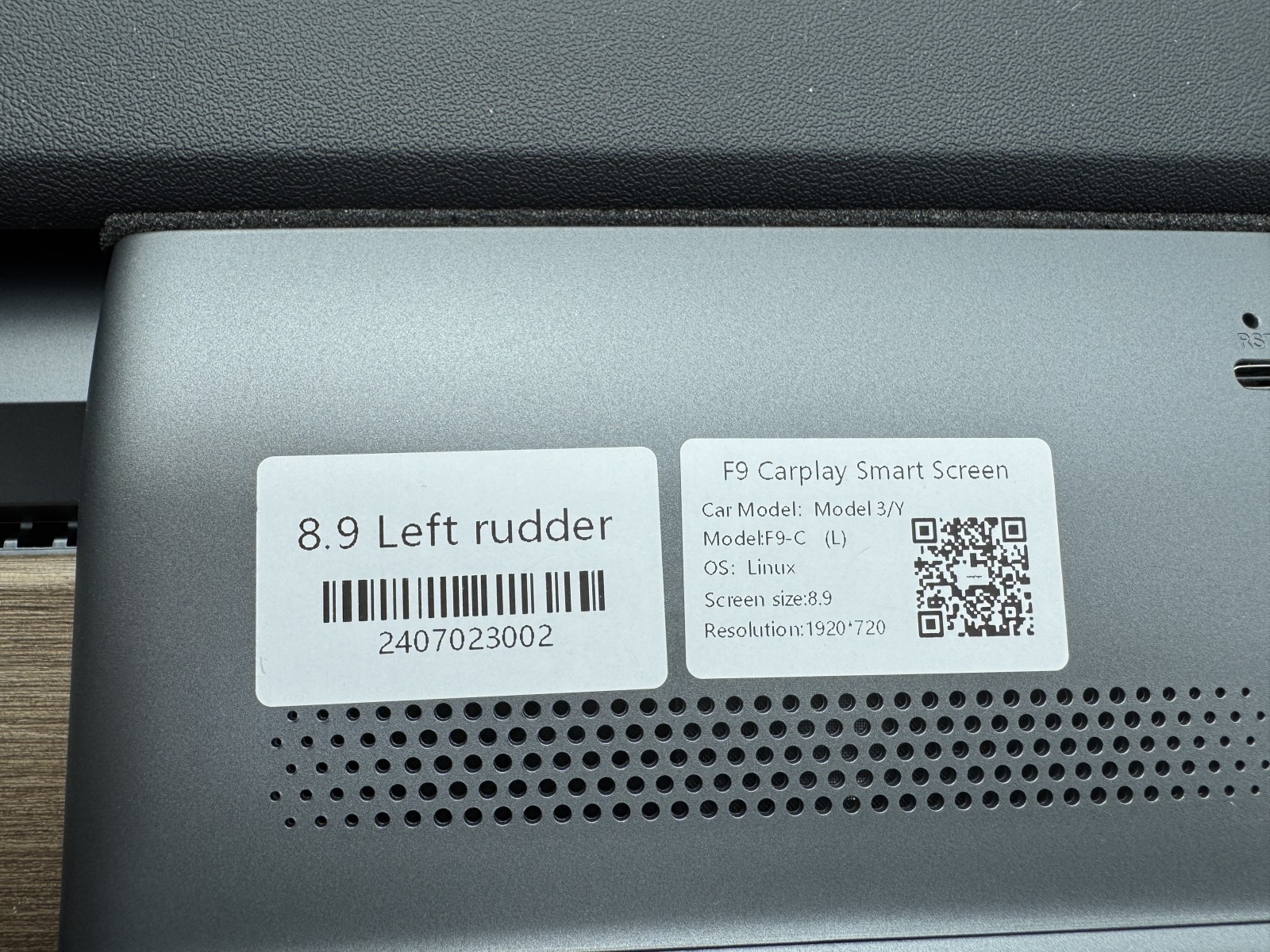

Acheté et posé ! F9-c CarPlay smartscreen sous Linux
Bon j’avoue que je comprends rien au raccourci avec les molettes !
Sur la vidéo d’upgrade il swipe du haut de l’écran vers le bas et a un menu ! (Pas moi!!!)
C’est bon ça j’ai trouvé !!!
Par contre impossible de me connecter en wifi (car, 12345678 )pour mise à jour !
Avez les liens des derniers fichiers ?
Et en qu’elle version êtes vous ?
Si il y’en a qui peuvent m’aider sur les raccourcis et les réglages par défaut je suis preneur !
