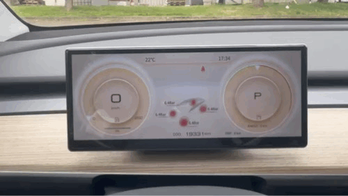

Ca explique pourquoi les premiers écrans, de 2022 fonctionnent encore, car il fallait prendre le 15V directement sur la batterie accessoires, il y a juste le bug de pression des pneus qui s'affiche au démarrage à 6,4 bars, mais c'est pas très gênant, dès que le voiture roule ça disparait

Bug d'affichage toujours présent pour la pression des pneus (je n'ai pas essayé de rouler), et nouveau bug % de batterie (111% au lieu de 45%), et on perd les MAJ OTA (mais qui ne servaient de toutes façons qu'à changer l'interface). Mais CarPlay de retour, et en plein écran, comme je l'utilisais auparavant.
Version du logiciel interne avant (photo prise l'an dernier):
Version après (photo prise à l'instant) :
