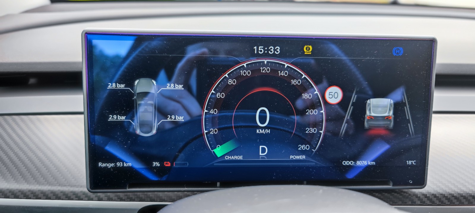

Holalala, j'ai installé l'écran Hannshow 10.25 (j'en ai longuement parlé l'année dernière) mais j'ai peur de faire cette mise à jour vers 2024.20.1 (je suis en 2024.14.8 )
Aujourd'hui, l'écran fonctionne bien, je m'y suis parfaitement habitué. Le CarPlay se déclenche tout seul quand je rentre. Y a simplement parfois qqs reboots intempestifs mais ça passe
Il n'y a plus aucun bug et ça me saoulerait grave de devoir replonger dans des manips pas possible pour gérer des bugs
J'ai en plus l'écran arrière 7.2 pouces CATRONICS Android 11.0 (la version avec la façade très épurée mais une faible ventilation).
A votre avis, je vais me taper des galères ?

Perso je regrette d'avoir Cliquer sur cette mise à jour Tesla 2024.20.1
j'en ai rien a faire des quelques nouveautés et pareil que toi, je tiens à mon écran derrière le volant qui marchait bien depuis 2 ans.
maintenant batterie fausse, autonomie n'importe quoi ...

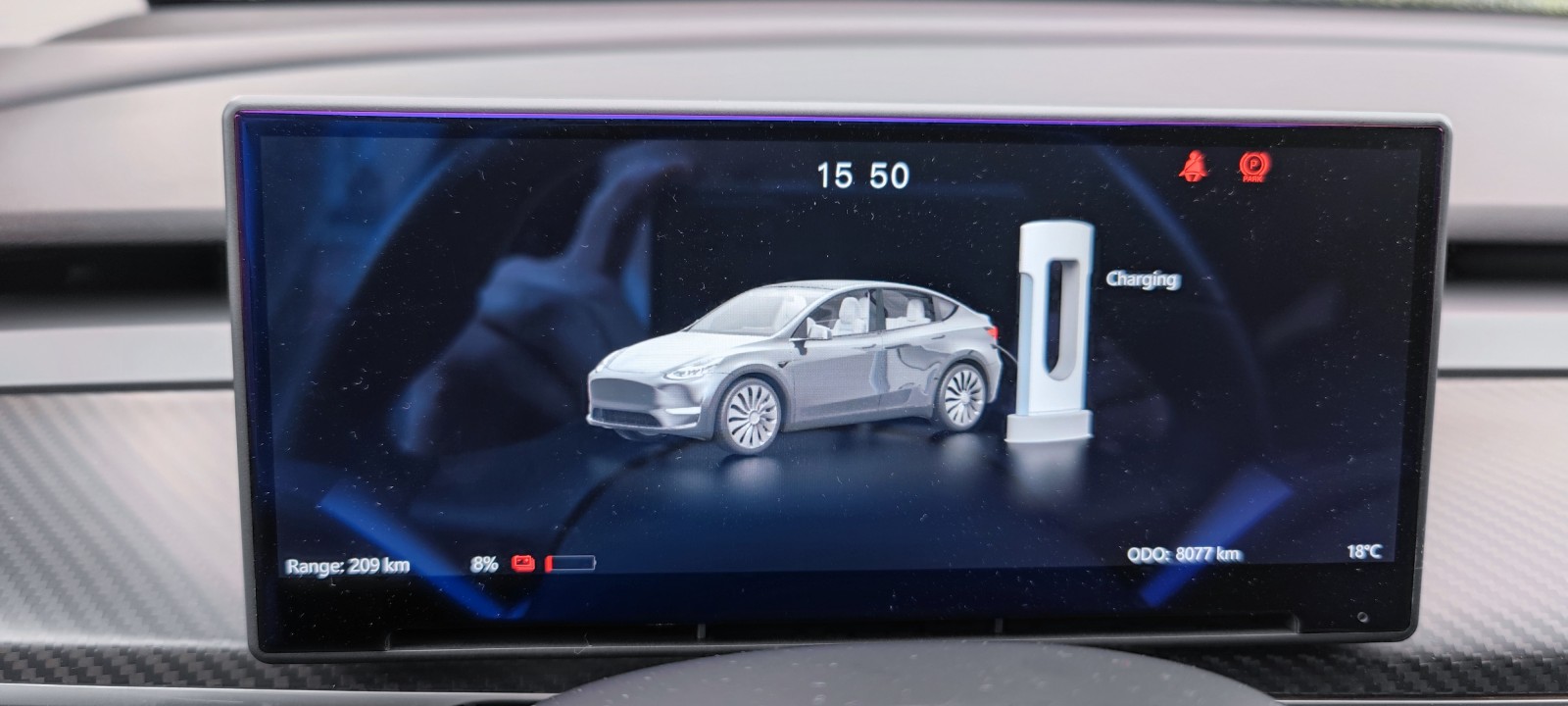

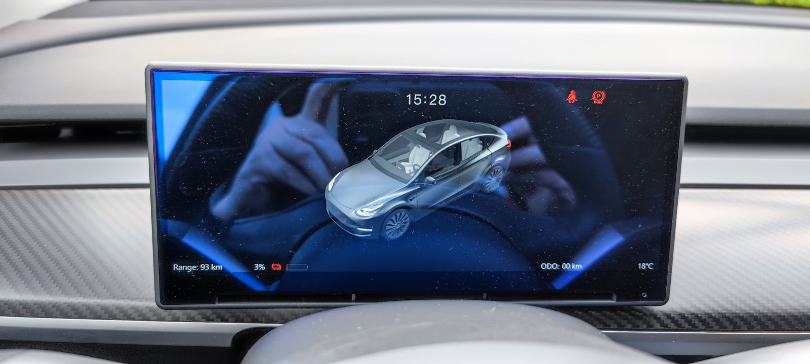

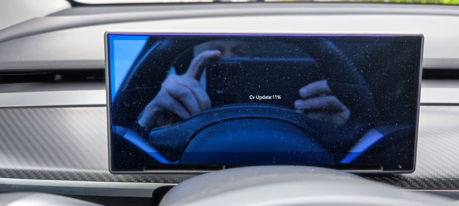

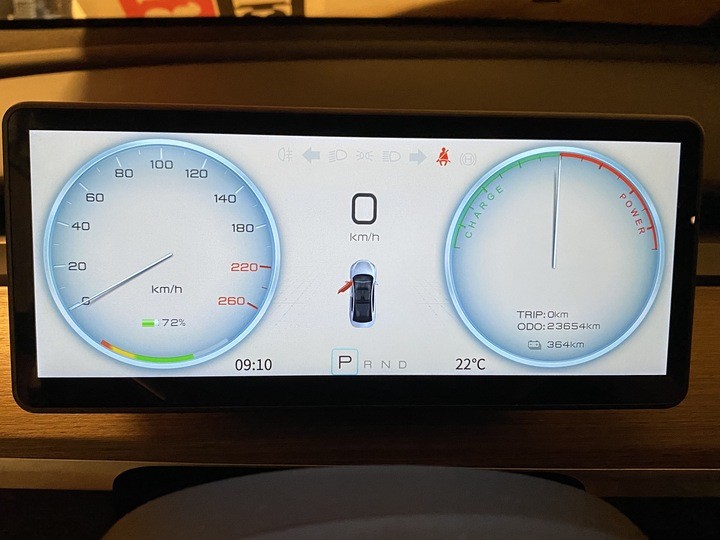

Je suis en train de faire la maj sur mon F9 C en OTA....il faut juste en faire une seule ? Car lorsque je reclique sur update dans le menu il est toujours dispo
Voilà la maj de démarrage, après 100%, il refait une animation et reviens au début en mode P....bon j'ai pas encore démarré, mais tout est faussé, ODO, heure, autonomie etc....
Vous pensez que je peut lancer la maj de la Tesla ? Comment savoir si tout est ok avec l'écran ?

J'ai démarré.... autonomie toujours à côté, sinon ODO ok, pression des pneus ok....
Me suis arrêté au superchargeur, en charge, l'autonomie est correcte sur l'écran comparé sur l'écran de la Tesla, mais pas le %....

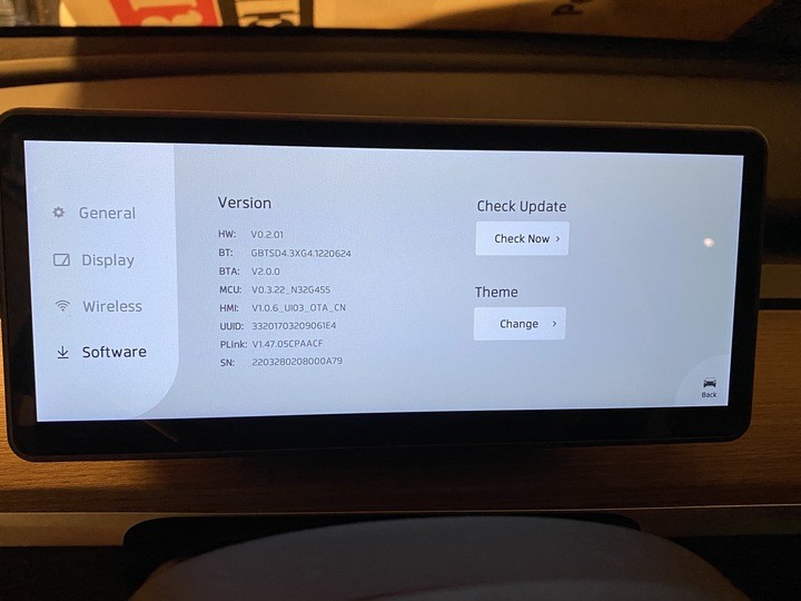

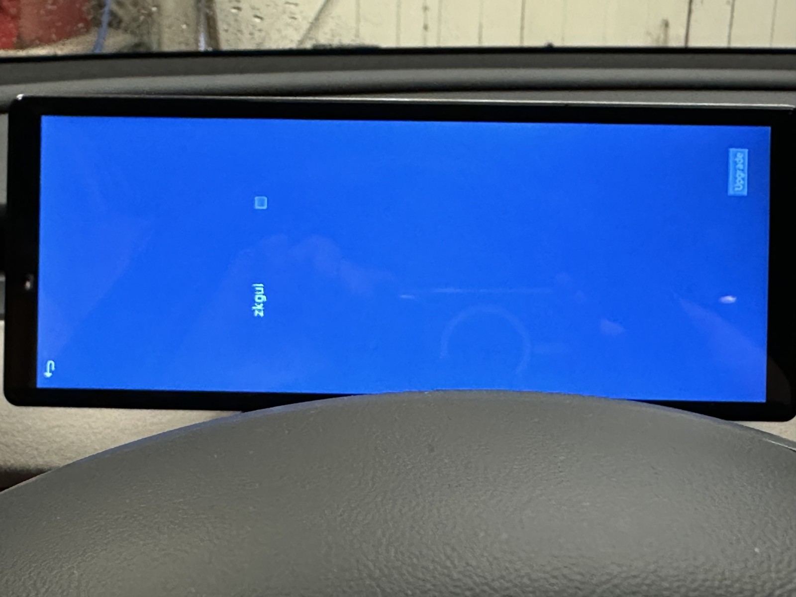

Big support de HANSSHOW ce matin !
@Thomas je sais pas si tu y es pour quelque chose suite à mon mail, mais je te remercie
je vais être précis
Pour les contacter ==> Whatsapp ==> 86 13044219654
ils m'ont envoyé les fichiers habituels avec MCU 3.22,
téléchargez ici https://we.tl/t-UGa4RNtC1c
ça ne marchait pas
ils m'ont demandé d'effacer les 2 fichiers .bin et de ne laisser sur la clé usb uniquement le fichier update.img
cette première mise à jour a fonctionné, l'écran c'est transformé en modèle OTA avec connexion Wifi, (qu'il n'avait pas avant),
mais plus de compteurs, et valeurs toujours fausses (toujours MCU 3.17)
la mise a jour OTA n'a pas fonctionné
J'ai remis les 2 fichiers .bin sur la clé usb, et la mise à jour en MCU 3.22 est passée
Les valeurs batterie et autonomie sont revenues ok
J'ai pu downloader par OTA le thème classique que j'avais (les autres thèmes étaient proposés aussi)
tout semble ok
La manip est d'upgrader en 2 fois, la première fois sans les binaires

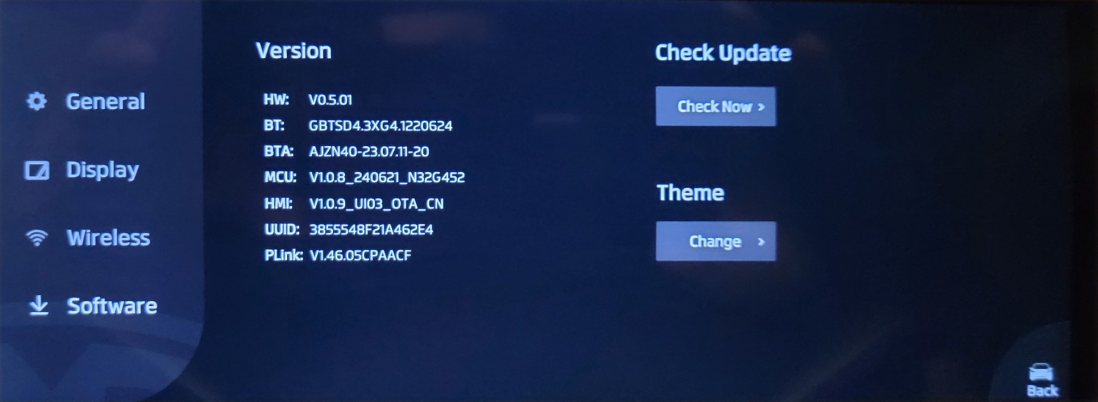

Qlq a aussi l'écran F9 C de hansshow pour AMD ? Comment voir dans le menu de l'écran sur quelle version logiciel je suis ?
J'ai fait mise à jour OTA hier mais je ne sais pas quelle version a été téléchargé
Vous pensez que je peux go pour la mise à jour Tesla en 20.1 ??
