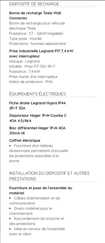

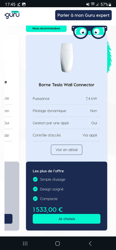

Merci pour toutes les réponses! J'ai reçu le devis de Charge Guru.. impeccable.. 1500 euros avec borne incluse et je reçois également 300 euros de crédit d'impôt..mieux que le premier devis de l'électricien privé.

@Jorginho88 Ca reste un peu cher vu que le prix moyen constaté c'est environ 700/800€ d'électricien et 500€ la borne, mais je pense qu'ils se mettent tout simplement le crédit d'impot dans leur poche (étant donné que si tu achètes ta borne toi même mais fait poser par un électricien tu n'est pas soumis au crédit d'impot).
Donc ça revient sensiblement au même, si ce n'est que tu avances 300€ de plus :top:

@tukutt 2 mètre!
@Olival68 C'est vrai, dans le premier devis l'électricien n'a vendu qu'au moins 5 mètres... Je n'ai besoin que de 2 mètres ! le devis pour le Charge Guru sans le connecteur mural est de 1090 euros. Je suis d'accord qu'ils gardent 300 euros de plus dans leurs poches. Mais quand même, ce budget est plus intéressant !
@So0paman Donc si je comprends bien, je n'ai pas droit au crédit d'impôt de 300 € car je possède déjà le terminal Tesla ! l'e-mail que Charge Guru m'a envoyé. dis oui. dit que j'ai le droit
