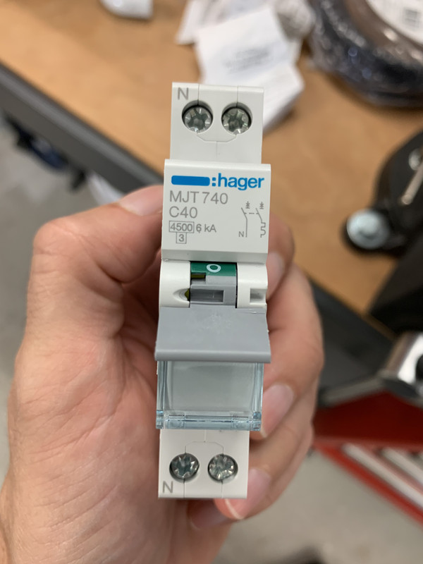

si tu regarde bien le schéma de ton tableau principale tu part d un simple disjoncteur 40A et tu arrive dans ton tableau secondaire sur un Vigi 30mA type A ( comme ton inter que tu as de ton ancienne installation) mais derrière tu ne peux mettre qu'un 32A pour ta borne puis en parallèle un 16A pour ta prise et la aussi je conseillerais de reglé la borne a 25A max
mais après a toi de voir

Mon interrupteur différentiel c’est un 40A type A et le disjoncteur que j’ai c’est aussi un 40A ça m’embêterai devoir en acheter un autre. Sur schéma de gugus 17 il y a bien un disjoncteur 40 avec sur le secondaire un interrupteur différentiel de 40 mais oui le disjoncteur qui suit est en 32.

je installe ton disjoncteur 40A pour partir de ton tableau principal pour arriver vers ton inter dif 40A dans le tableau secondaire et tu récupères le 32A qui est en attente dans ton tableau principal pour l installer derrière l inter dif avec le disjoncteur 16A pour ta prise
comme cela rien a acheter

Oui c’est une solution mais gugus disais qu’il fallait un disjoncteur type C c’est pas le cas du mien

le tpye est pour la vigi Type A type AC type C ou type F pour un disjoncteur simple pas de type vraiment mais par contre ton inter vigi est du bon type Type A très bon pour une voiture et on installe pas 2 vigi l 'un derrière l'autre de mon point de vue je dirais un disjoncteur pour protéger contre la surtension et derrière un vigi pour protège les personne
Messages : 4131
Re: Maison individuelle : Installer une borne de recharge
Il me semblait qu’il fallait dans la nfc15 100 un interdif (et non un disjoncteur) à la sortie du tableau principal et un à l’entrée du secondaire.
Avoir, un disjoncteur pour couper la ligne est préférable que d’être direct sur les borniers mais a priori pas obligatoire.
