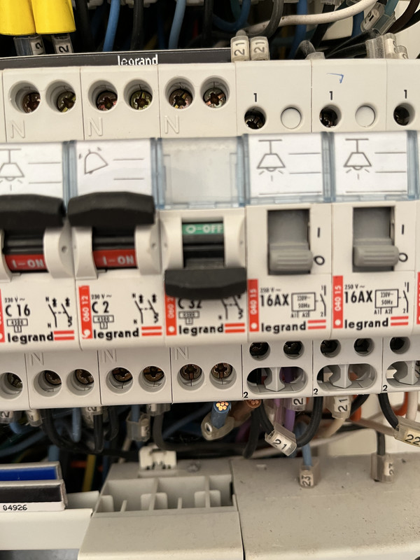

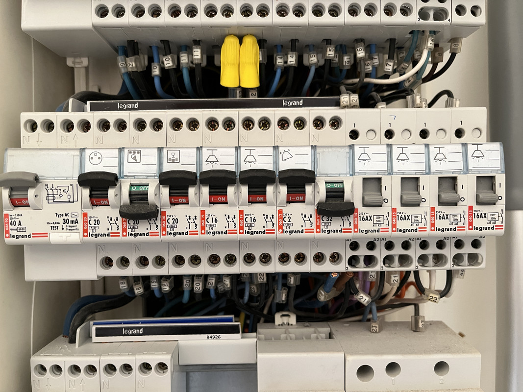

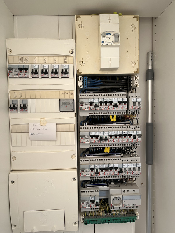

Message par Bentes3 »
Voilà les photos du tableau ou on voit les câbles phase et neutre en attente au dessous du disjoncteur 32 ampère après il est très chargé le tableau.

au vue de ton tableau j 'oublierais de faire ce que tu voulais et utiliser le depart du C32 car si tu regarde en tête de ligne il y a un diff 40A de type AC vraiment pas bon pour une borne de recharge
vu ton tableau je repartirais avec 2 nouveaux fils phase neutre depuis les barrettes générales ou mieux depuis le tableau a gauche faire une nouvelle ligne avec inter diff en tete et tes 2 disjoncteurs
je comprend pas trop par contre ton disjoncteur générale est un 60A ( a savoir quel est ton abonnement) mais je suis étonné qu il n'y ait que des 40A en tête de ligne il y aurait du avoir des 63A sauf si avant le DG était réglé a 45A ( pour un abonnement de 9KVA)
le type AC est vraiment pas bon pour une borne de recharge alors perso je n'utiliserais pas le 32A du tableau
si je savais ce que consomme ta ligne ou il y a 32A je te dirais remplace le 40A type AC présent dans ton tableau par le tient qui est un 40A type A
puis utilise le 32A directement et règle ta borne a 25A mais cela dépend de ton abonnement et de la consommation de ta ligne
Messages : 4184
Re: Maison individuelle : Installer une borne de recharge
+1 le 32A sur une ligne chargée avec un 40A en tête ça va pas le faire.
Par contre tu as de la place à côté, moi je mettrais un diff 40A dédié sur les borniers sur lequel tu mettras ton câble en attente. Et de l’autre côté, je remettrais du 40A également, pas du 32, surtout avec cette section.
La théorie voudrait qu’on remette un diff en tête de l’autre côté…

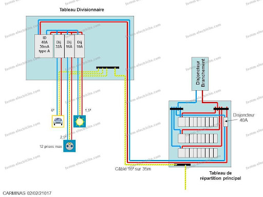

@Bentes3
Un exemple d'installation avec un tableau secondaire
