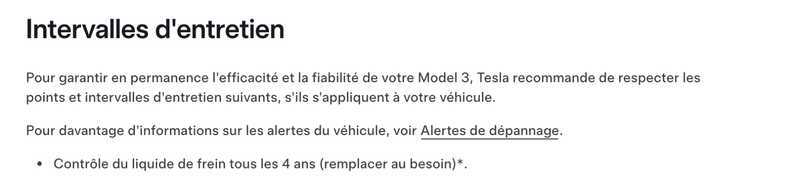

Tesla recommande un contrôle tous les 4 ans et un éventuel remplacement
De notre côté, nous conseillons de tester régulièrement le liquide, afin de vérifier qu’il n’a pas perdu de ses propriétés. Cela permet d’éviter une mauvaise surprise et d’agir avant que le freinage ne soit compromis.

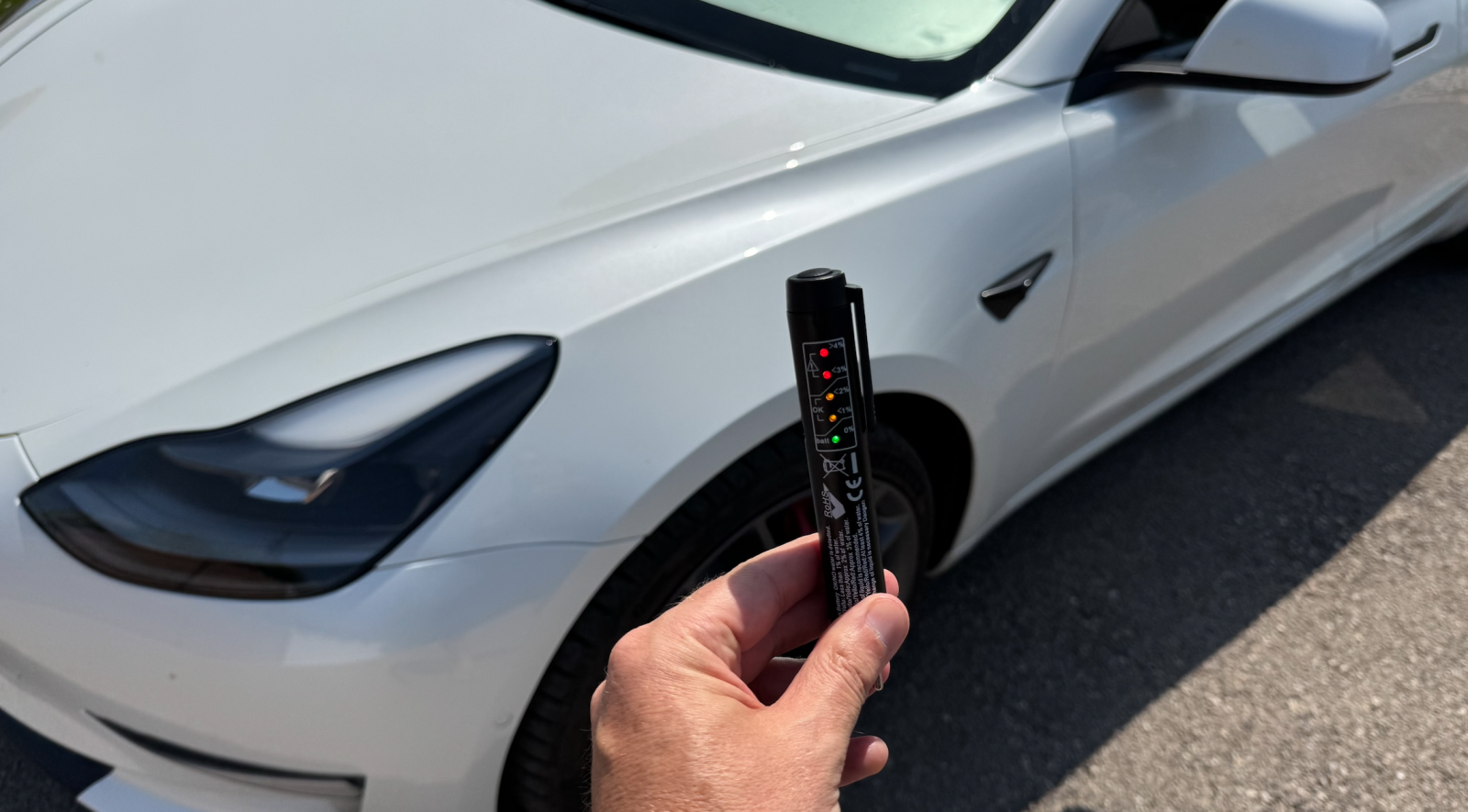

Quel testeur choisir ?
On trouve des testeurs fiables pour un budget de 5 à 20 €, que ce soit en ligne ou en magasin d’accessoires auto. C’est un petit investissement qui peut éviter de gros ennuis.

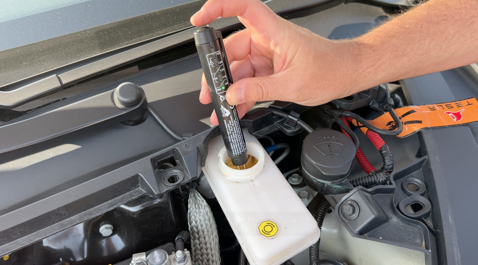

Comment tester votre liquide de frein ?
C’est simple, rapide et peu coûteux :
  1. Ouvrir le bocal de liquide de frein (en veillant à refermer proprement ensuite).
  2. Plonger un testeur électronique dans le liquide.
  3. Lire le pourcentage d’humidité affiché.

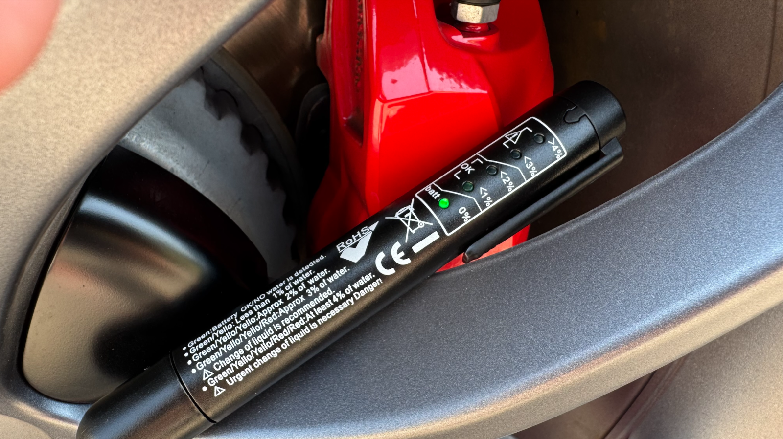

Voici comment interpréter les résultats :
  • 0 à 2 % → RAS, tout va bien.
  • 2 à 3 % → à surveiller, changement à envisager dans les prochains mois.
  • 3 à 4 % → remplacement rapide recommandé.
