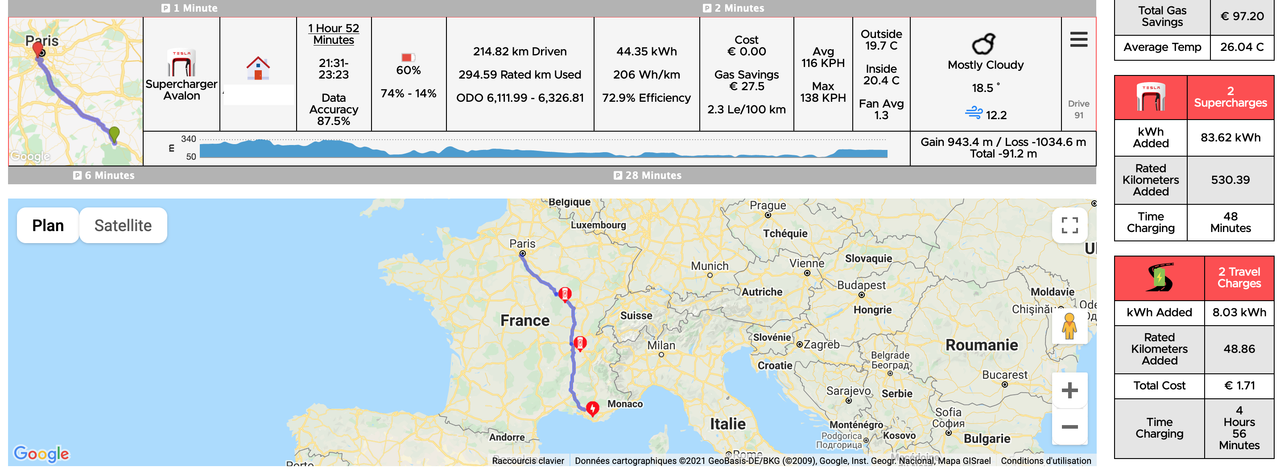

Chaque trajet apparaît également sur la carte avec les vitesses moyennes et maxi. Les arrêtes aux Superchargers sont identifiés via une pastille.

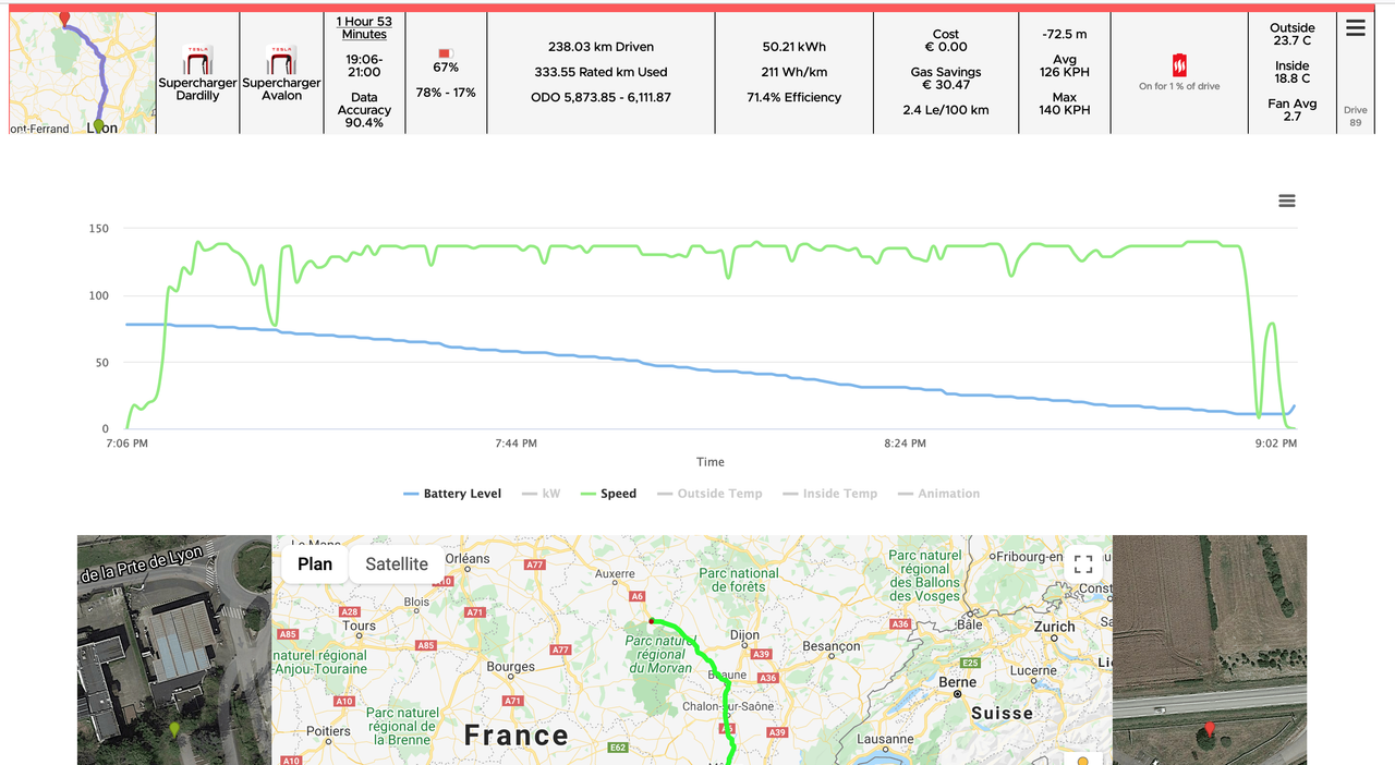

Pour un trajet sur autoroute voila ce que vous pourrez visualiser : Vitesse, Km, Conso, Cout, altitude et batterie consommée

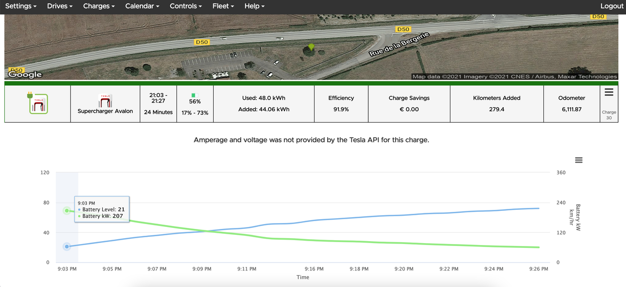

En cliquant sur une charge vous aurez accès aux détails, ici j’ai chargé à Avalon, avec une puissance maxi de 207kW et j’ai ajouté 44kWh soit 56% de batterie en 24 minutes.

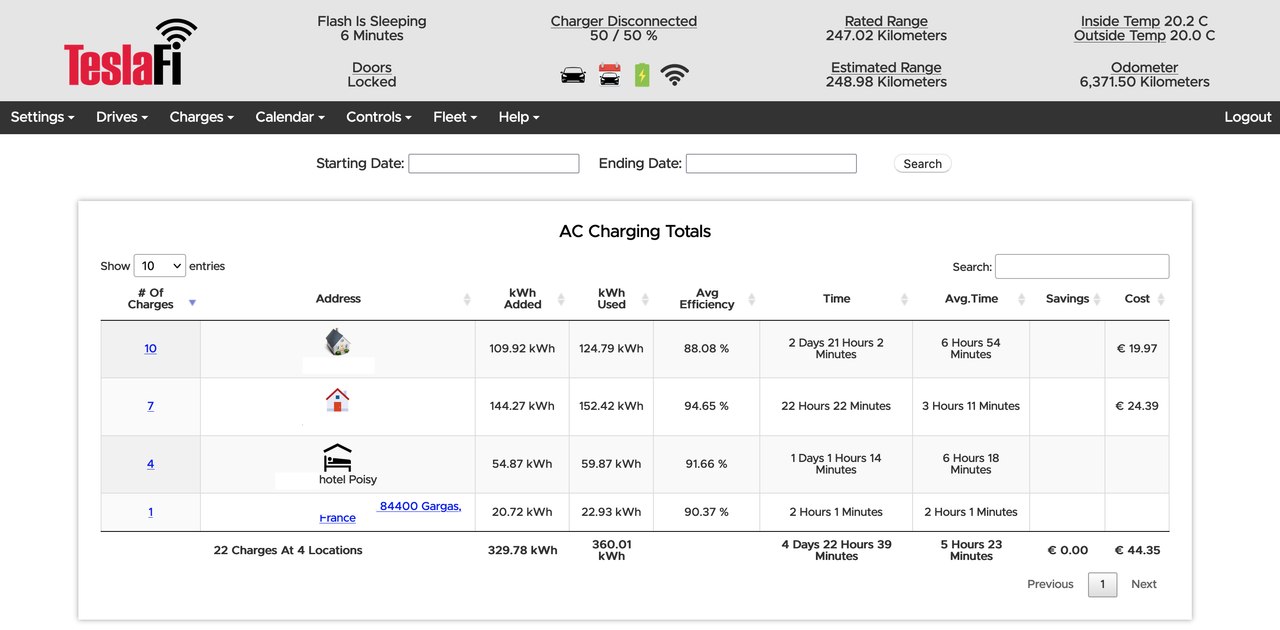

Statistiques de recharges en fonction des lieux avec les couts, pratique par exemple pour dédommager les amis chez lesquels vous chargez.
