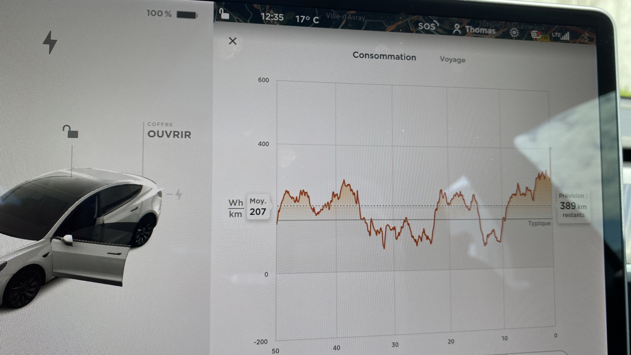

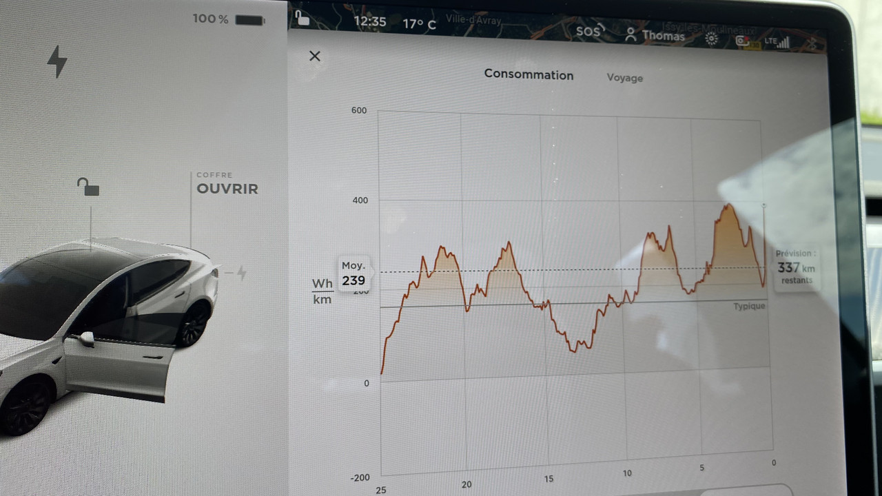

J’ai fait les mesures sur les 3 distances de l’écran de conso , 10, 25 et 50 km pour pouvoir faire une moyenne.
318×253/1 = 80454 Wh
239×337/1 = 80543 Wh

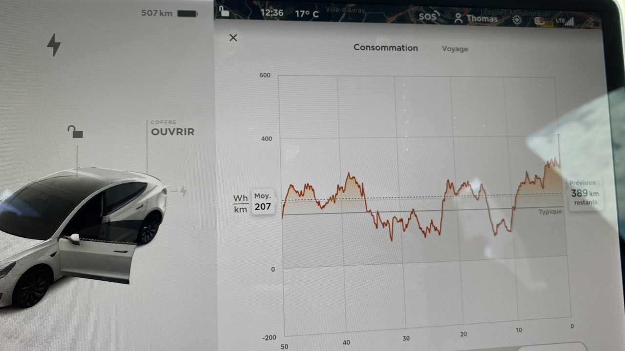

207*389/1 = 80523 Wh
Affichage à 100% : 507 Km
J’ai donc en moyenne une capacité de 80,5 kWh pour 507 km, ce qui est très proche voir identique à ce qui est attendu. Heureusement pour une voiture de 2000km. A mesurer dans le temps pour voir la dégradation de la batterie. En attendant je vais aller faire quelques accélérations pour la vider un peu 😉
