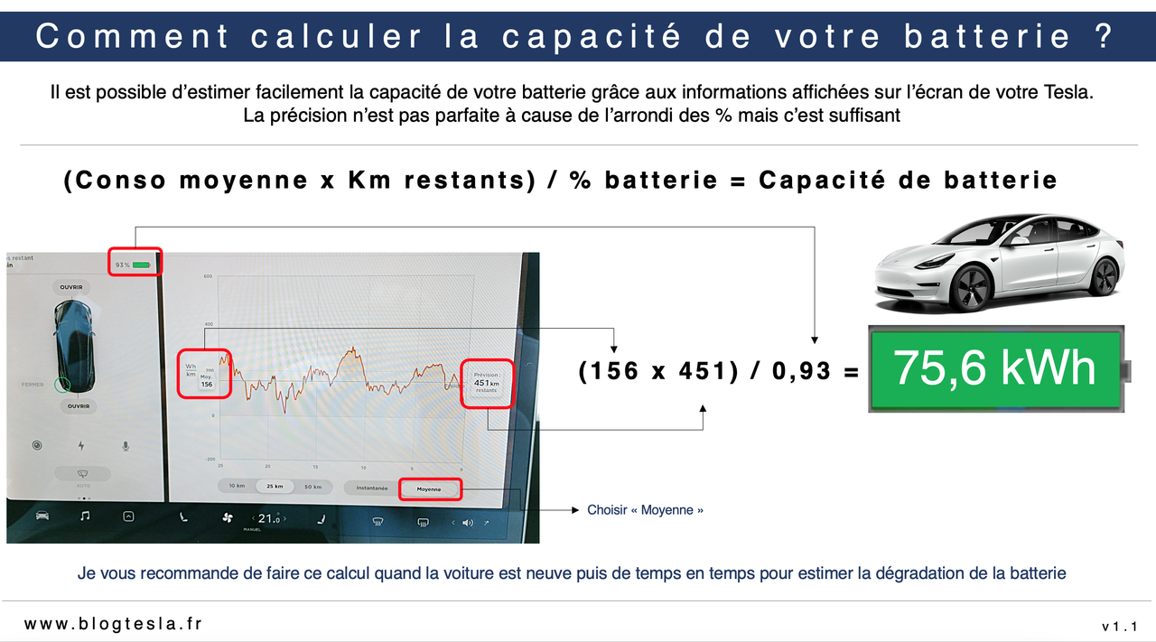

Calculez la capacité de votre batterie
La question revient souvent, comment puis-je connaitre l'état de santé de ma batterie ?
Un des indicateurs à mesurer est la capacité de la batterie. L'idéale est de la connaitre quand la voiture est neuve puis de regarder de temps en temps son évolution au fil des Km et des mois.
Voici la méthode que je vous propose pour estimer la capacité :
Qu'est-ce que cela donne si vous faites cela sur votre voiture ?

est-ce que tu obtiens le même résultat selon que tu choisis la moyenne à 10, 25 et 50 km ?

Moi je trouve 49,17 kw c'est une sr+ :coucou:

J’ai pris 25km pour le calcul et j’obtiens 75,65

Moi j’ai des différences entre 75,2 et 75,7

Et moi, 192X296/0,81= 70,16 :oops: :shock: mystère ou gros souci LR mars 2019

Cela vaut le coup de refaire la mesure une autre fois avec une batterie plus chaude et plus chargée pour voir si il n'y a pas de variation mais normalement à 1kWh prêt cela devrait être précis.
Tu as combien de Km au compteur ?

Attention au biais du freinage régénératif également.

Je viens de mettre à jour mon image dans le premier post pour indiquer qu'il faut se positionner sur l'onglet "Moyenne" pour faire les calculs.

Haaaaaaa mieux. : Mouhah: Parce que ma batterie passait de 81000 à 68000 au gré des montées et descentes : Mouhah: : Mouhah:

Je viens de faire le calcul sur ma voiture. J'arrive à 72.8 kW. Si je comprends bien, cela fait une perte de 3.7% sachant que j'ai ma voiture depuis mars 2020 et qu'elle totalise 35 000 km
Je ne sais pas comment se situent les autres et si cela semble normal.
J'ai fait mon calcul en étant à 34% de batterie. Est-ce que le fait d'être près des 100 % comme sur l'exemple peut avoir un effet sur le calcul ? A priori non, mais je pose tout de même la question
