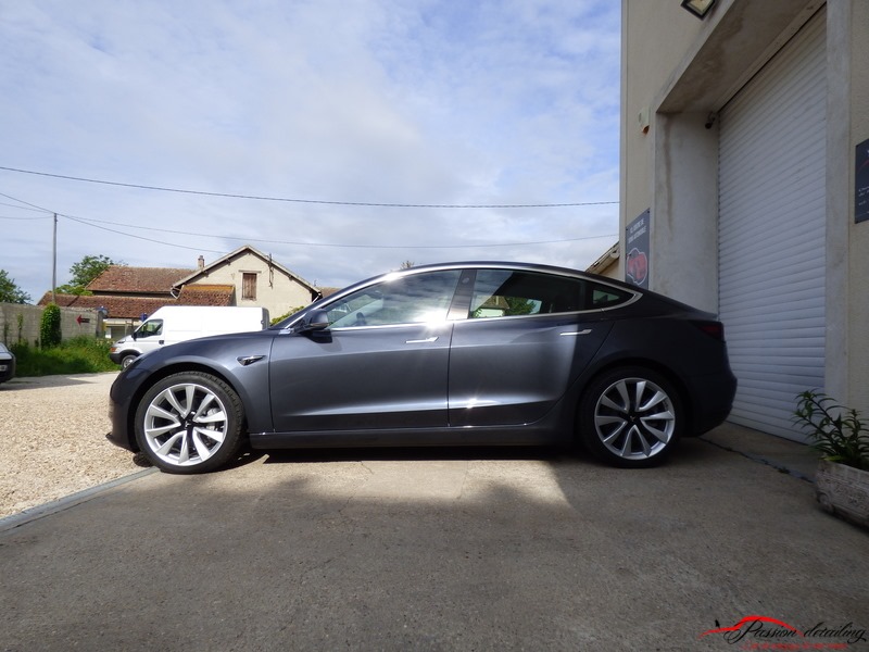

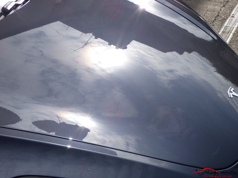

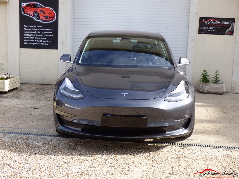

Céramique faite par un Pro :
Gros boulot de préparation pour gommer les imperfections d’origine, puis application d’une céramique Autotriz par le pro à qui j’ai confié ma voiture pendant 1 semaine.
Cela a été fait en mai 2019, le jour de la livraison la voiture était bien brillante mais ce n’était pas dingue non plus. Par contre la protection et surtout la facilité de lavage étaient au top.
18 mois après la céramique était toujours aussi efficace, l’eau accroche moins donc la voiture se salie moins en roulant même par mauvais temps. Un bon massage au karcher permet de facilement retrouver une voiture propre.
Avantages et inconvénients de la céramique faite par un Pro :
  • Trop cher à mon sens
  • Durable dans le temps (environ 2 ans dans mon cas)
  • Beau brillant grâce au travail de préparation à la machine
  • Facile à faire, vous n’avez qu’a payer 🙂
  • Besoin de laisser la voiture plusieurs jours chez le préparateur
