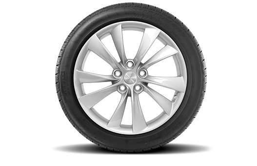

Côté pneumatiques, en début d’hiver dernier, et en particulier pour rejoindre sereinement une station de sports d’hiver dans les Alpes, je m’étais équipé d’un jeu de 4 roues complètes (jantes Silver Cyclone 19″) avec des pneus hiver (Pirelli Sottozero 3), achetées d’occasion sur LeBonCoin pour 1400 Euros (3000 km parcourus, dixit le vendeur).
Je les ai utilisées de fin février à mi-mars, sur environ 2000 km. Je ne regrette pas du tout cet achat, parce que je sais que je vais les utiliser tous les ans, et si tout va bien pendant 5 ou 6 hivers. C’est vrai que cela représente un surcoût, mais ça fait vraiment une grosse différence de tenue de route lorsque les températures sont négatives. Et pendant ce temps, les pneus été ne s’usent pas.
A noter, j’ai réalisé moi-même la permutation des roues en juillet, vers 15000 km. Je mettrai les roues hiver dans les 2 semaines à venir (avant Noël), ce qui me permettra de faire une autre permutation des pneus été lorsque je les remettrai, en mars.
En fait je préfère ces jantes Cyclone, par rapport aux Slipstream d’origine. Lorsqu’il sera temps de changer de pneus, je pense que je ferai monter mes pneus été sur les jantes Cyclone, et les pneus hiver sur les Slipstream. Qu’en pensez-vous ?
