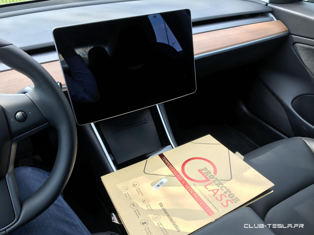

Pour protéger l’écran de ma Model 3 J’ai installé la protection d’écran comme on peut le faire sur un smartphone ou une tablette. C’est une version en verre 9H. Voici le tutoriel pour l’installation et le résultat en images :

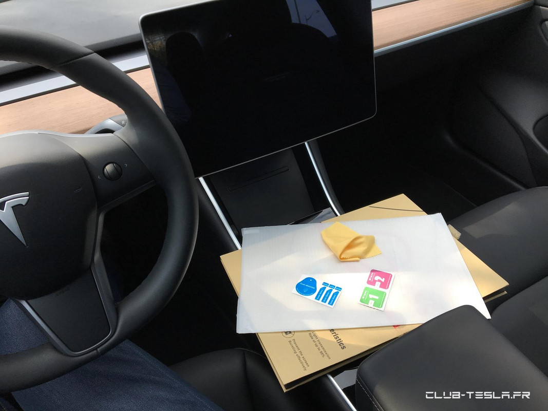

Elle est livrée avec de quoi nettoyer l’écran avant la pose et avec des autocollants pour maintenir la vitre pendant l’installation. Les autocollants ne tiennent pas bien et le petit chiffon jaune fait énormément de petits morceaux. Le reste est pratique.
Une fois l’écran propre positionnez la vitre sans retirer sa protection. Attention, notre écran n’est pas un rectangle, le bas est incurvé. Positionnez la vitre dans le bon sens !

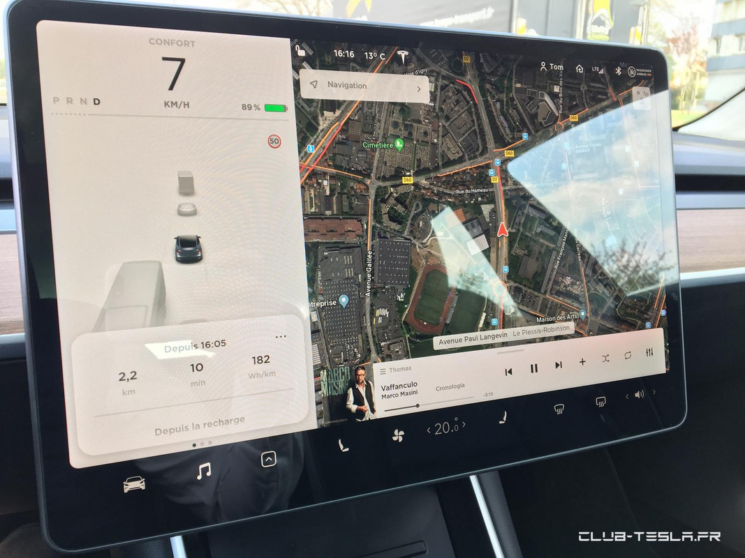

Il faut ensuite retirer la protection à l’arrière de l’écran, retirer les dernières poussières avec le petit autocollant, il ne doit plus en rester une seule sinon ca va faire des bulles impossibles à retirer.

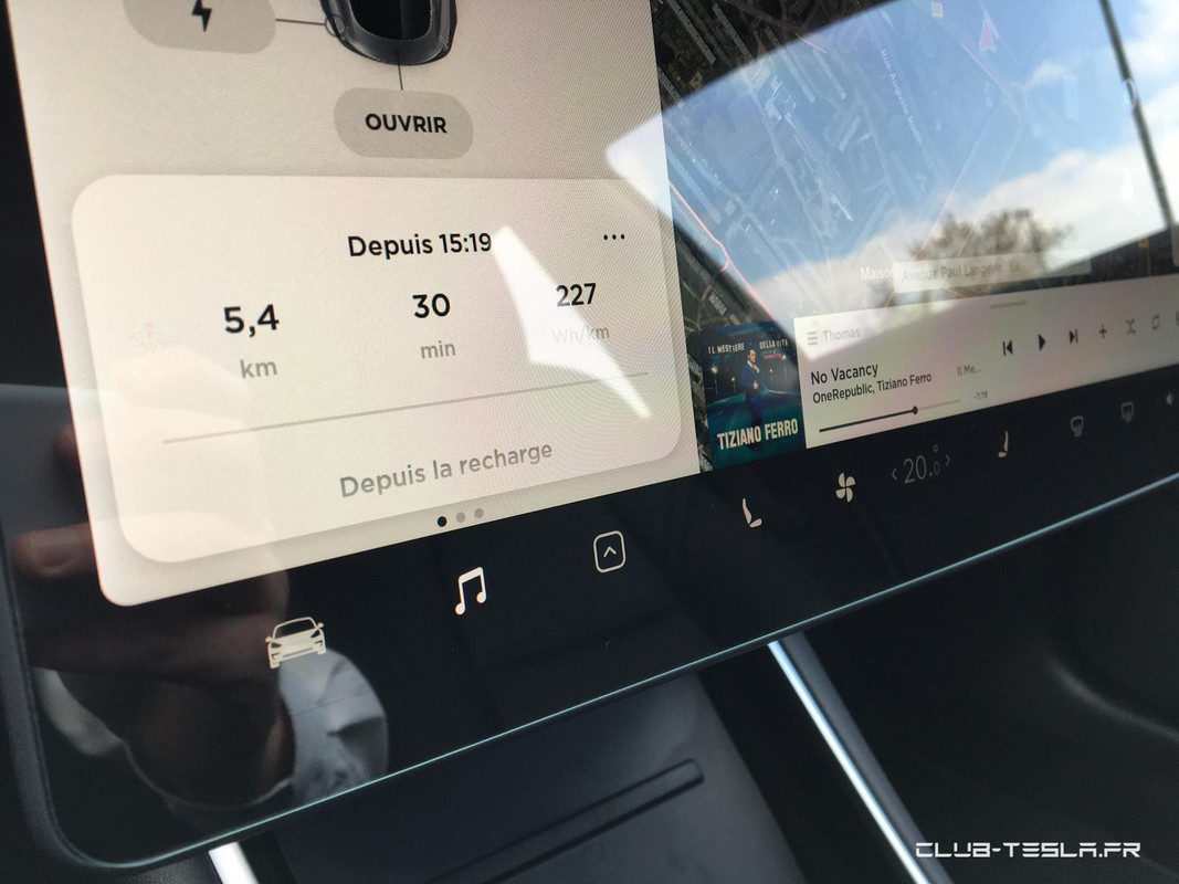

La vitre va se « coller » toute seule, avec le chiffon chassez les bulles d’air. Si certaines ne partent pas mais qu’il n’y a pas de poussiére sous la vitre soyez patient elle partirons toutes seuls en quelques heures.

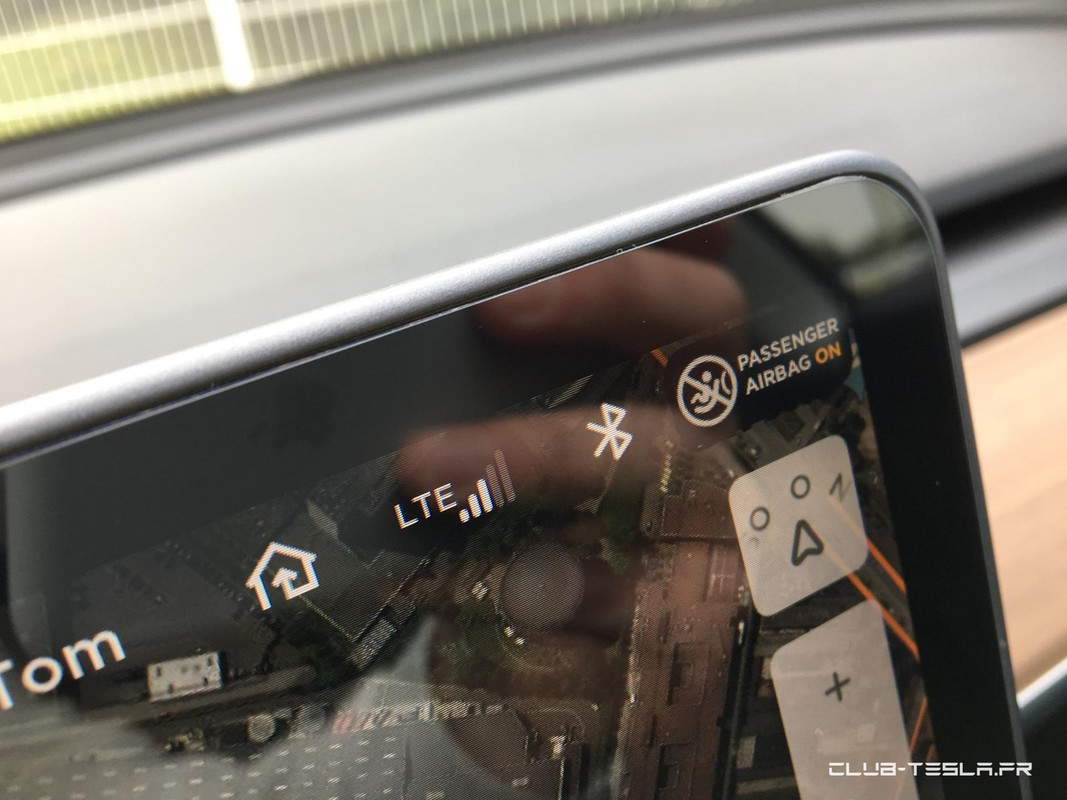

Je suis exigeant et je peux vous assurer que le résultat est parfait, la vitre est bien découpée, la matière est agréable, c’est très très peu visible une fois en place.
