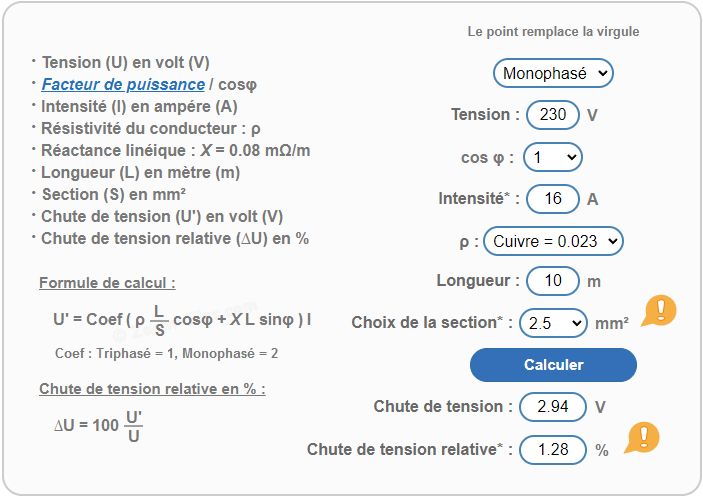

Sinon pour la longueur, elle va générer une chute de tension, à cause de la résistance de la ligne. La voiture risque simplement de limiter la puissance de charge en fonction de l'importance de la chute de tension.
Donc oui c'est possible
Re: Charge a domicile et rallonge
La chute de tension sur une rallonge de 10m en 2.5mm² pour du 16A est de 1.28% soit 2.94V.
Je pense qu'elle toute simplement négligeable ;)
