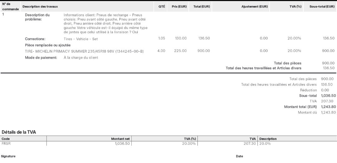

Mise à jour à l'instant, Tesla me fait finalement un devis pour mettre des e-primacy avec l'indice V sur ma voiture, mais sans répondre à ma question de savoir si c'est bien autorisé. Sous-entendu que oui sinon il ne me feraient pas ce devis, mais, ça reste sous-entendu.
Édit : finalement ils viennent de me répondre clairement que c'est autorisé.

Pour moi ils n'ont pas répondu à ta question. Ok ce sont des pneus Tesla mais ils ne te disent pas qu'ils sont homologués sur ta voiture.

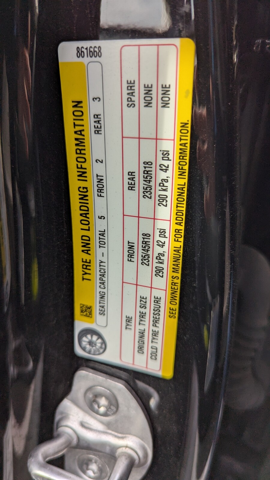

As-tu une étiquette pour les pneumatiques et leur pression apposée sur le véhicule ?

Je serais étonné qu'il me mettent un devis avec des pneus interdits pour la voiture, ça serait ou de la fraude ou de l'incompétence, surtout que je leur demande de bien confirmer. (Et ça le serait à deux reprise: à la réception du véhicule et aujourd'hui)
Sur l'étiquette côté conducteur, la référence requise des pneus est bien précisée avec la pression sauf l'indice de vitesse...
il est écrit exactement 235/45 R18 (2,9b a l'avant et a l'arrière)

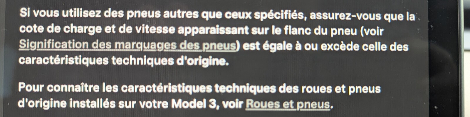

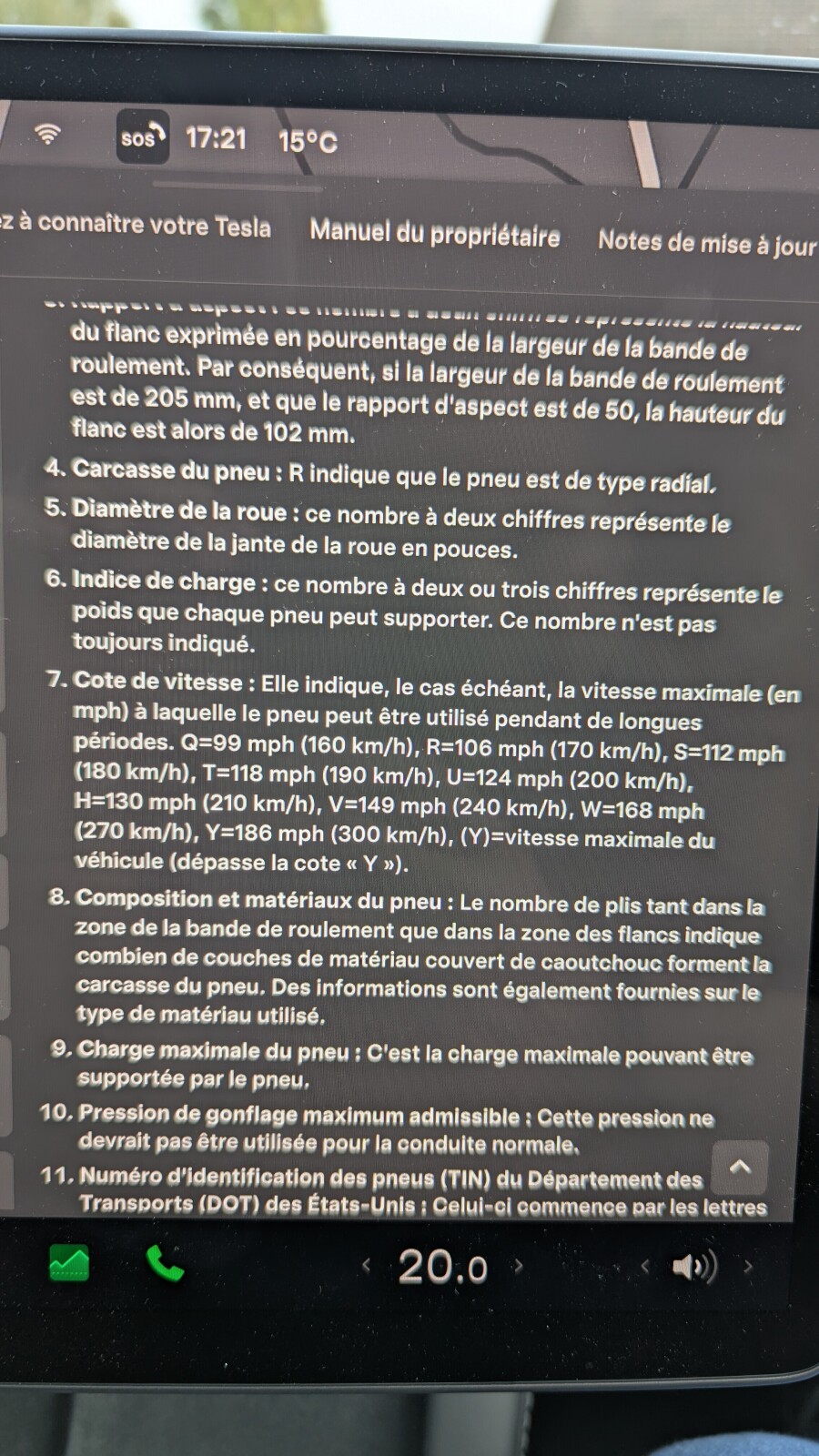

Edit : Je suis retourné voir le manuel comme indiqué sur l'étiquette. Il me rend fou, il précise bien de ne pas mettre un indice de vitesse inférieur aux pneus "spécifiés" (dans le manuel ?) , sauf que l'indice de vitesse autorisé n'apparaît nulle part dans le manuel et précise... D'aller voir l'étiquette pour plus d'information... La boucle est bouclée. Je crois que je vais aller voir un CT demain pour tirer ça au clair.

Sur tous mes anciens véhicules, l'indice de vitesse homologué était indiqué avec la taille des pneus sur l'étiquette qui est dans la portière. Aussi dans le manuel.
Ici, rien, dans aucun document, d'où toutes ces discussions.
Pour moi ZR W et Y sont bons puisque la Vmax est très inférieure à 270km/h.
Pour le V (240km/h) j'ai un gros doute et je me prononce pas.
