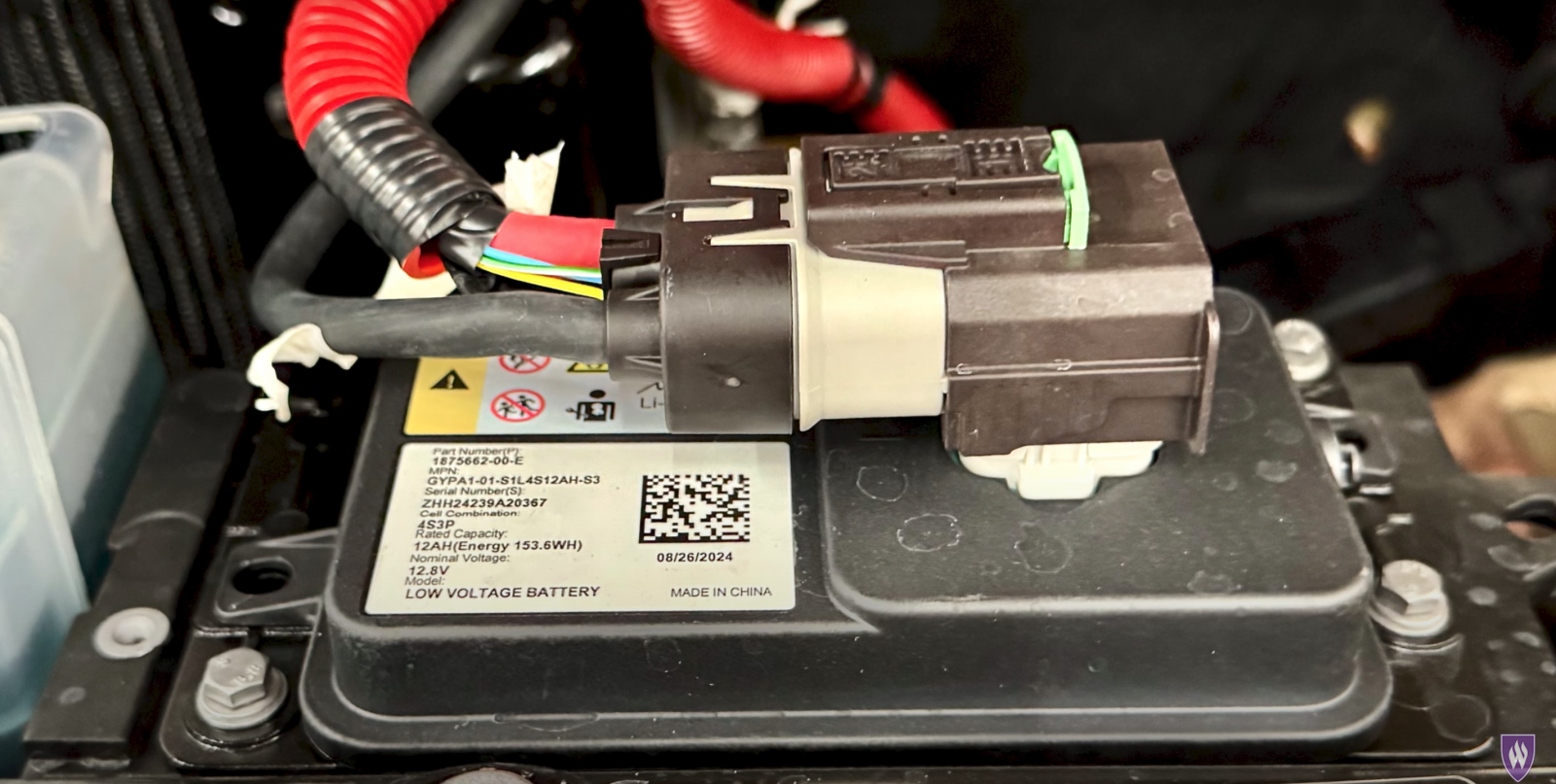

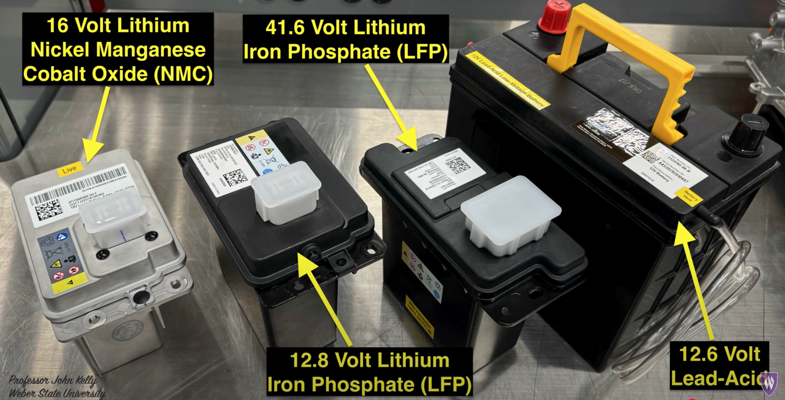

Tesla change de nouveau de technologie pour la batterie basse tension, après avoir utilisé à partir de 2019 une batterie classique 12 Volts, puis courant 2021 une batterie Li-Ion 16 Volts, on trouve maintenant sur les Model 3 et Y de 2024 ou 2025 une batterie basse tension de technologie LFP avec une tension de 12,8 Volts.
Toute la famille (la 41V est celle du Cybertruck).
Source : WeberAuto sur Youtube

Intéressent, cela voudrais dire que les nouvelles batteries LFP 12v durerais plus longtemps que les anciennes batteries ?
Y a-t-il un moyen de savoir sur le vin ou autre quel type de batterie nous avons sans démonter le cache ? Car j'ai un model Y 2024 de berlin donc pas sûr que j'ai la LFP
Model Y Propulsion Berlin batterie BYD

LFP est moins cher que NMC, mais plus lourd, pour une petite batterie le choix est logique.
NMC 350$
LFP 200$
En mode service on trouve le détail de sa batterie
Mode Service
NMC
LFP
Tesla Watt else ?
