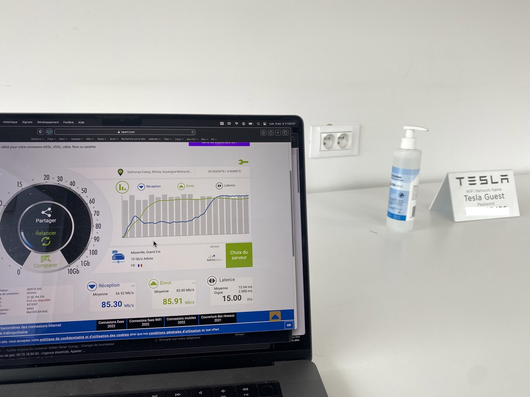

Je suis actuellement à l'agence Tesla de Dardilly qui a constaté le problème de la trappe hors service. Un technicien est en train de la remplacer sur place. Ils ont du stock de cette pièce (ce qui veut dire que c'est une pièce régulièrement en panne sinon ils n'auraient pas de stock !). Pour ce qui est de mon problème "d'appairage" avec les supers chargeurs qui a motivé ma venue à l'agence, ils ont visionnés toutes les vidéo faites depuis décembre et sont perplexes ... A cet instant aucune garantie que je reparte avec le problème résolu. A suivre ...
Pour info le débit Internet dans leur salle d'attente est de 85 Mb/sec en montant et descendant :
