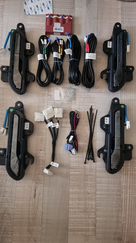

J ai fini par craquer pour les poignée automatique Hansshow V3, étant taxi ça me paraît indispensable pour éviter d'ouvrir la porte moi-même de l'intérieur bref ...

Je viens de recevoir le matériel , j ai eu 12,20 de frais à payer bon y a plus cas

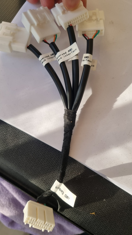

Quelqu'un peut me dire si c'est normal sur le câblage 1/4 à côté de la poignée arrière gauche , j ai 2 branchement avec 4 fils noir, rouge, orange .vert et 2 avec 2 fils noir,rouge voir photos

Il doit y avoir une différence entre les portes avants et arrières d’où la différence de câblage ?
