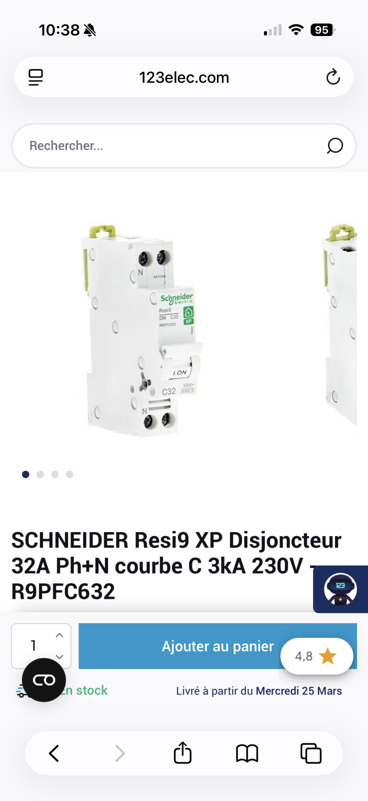

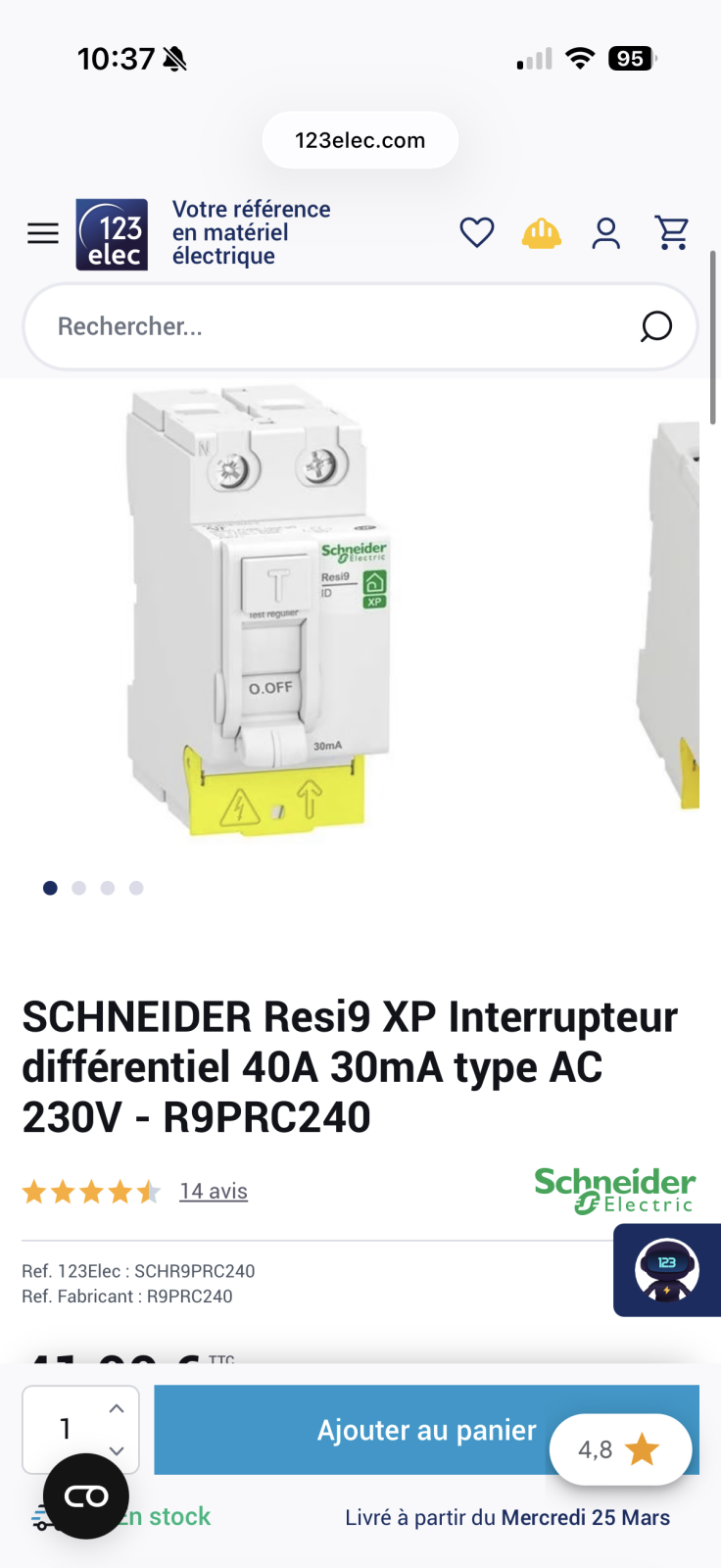

J'ai un disjoncteur 40A/30mA et un 32A/6kA le tout connecté en 10mm2.
