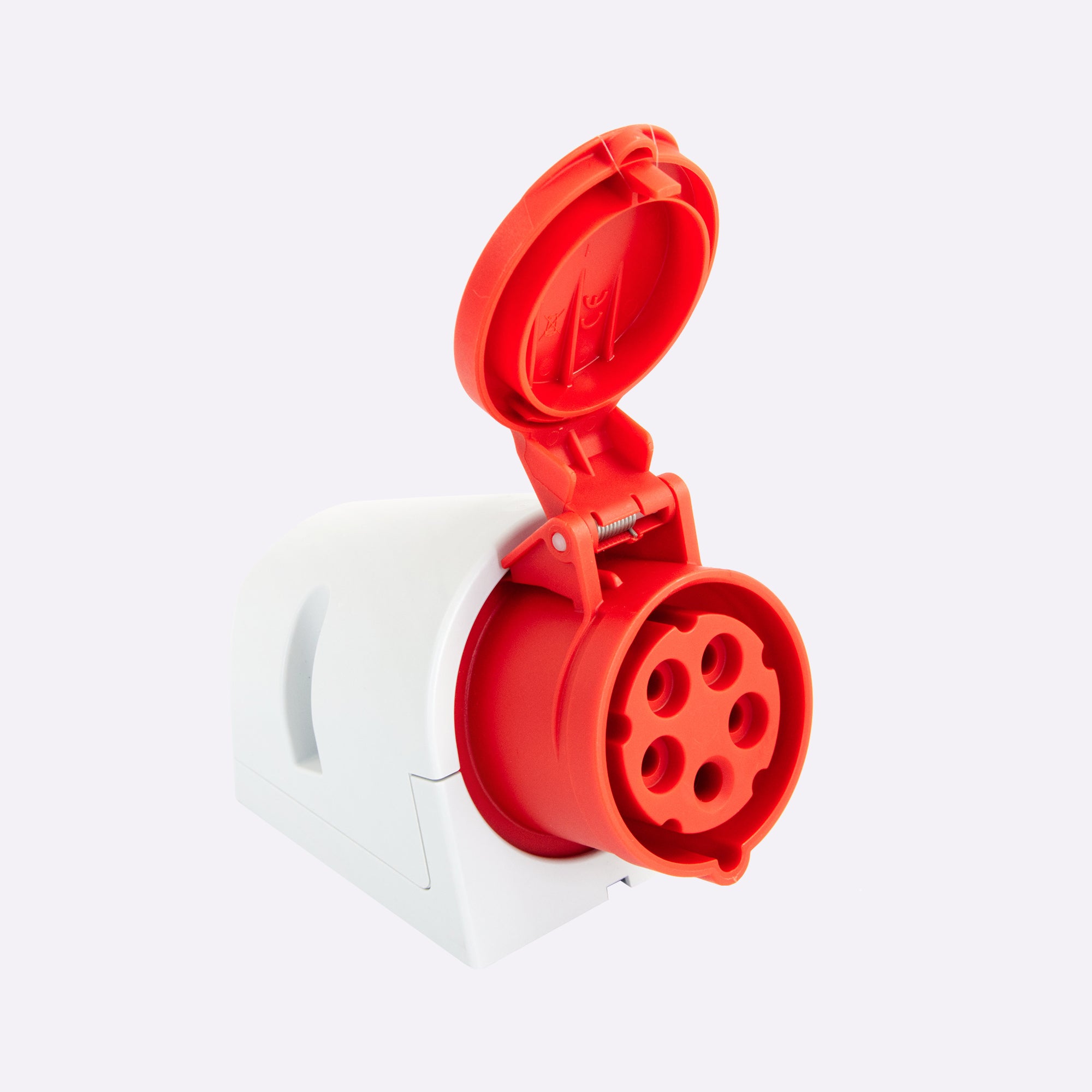

Je viens d’acquérir une tesla model 3 de fin 2021, et je me pose maintenant la question de comment recharger.
Dans mon parking souterrain j’ai une grosse prise rouge à disposition pour moi sur le mur juste au cu de la voiture, et je m’étais dit que c’était top pour me brancher directement … mais à priori c’est pas si simple !
Pourriez-vous m’éclairer sur comment me brancher là-dessus?
Je n’ai pas spécialement besoin d’une recharge ultra rapide, priori à la sécurité et à la préservation de ma batterie.
(Je précise que je suis en Suisse, et que ca a été installé lors de la construction de l’immeuble il y a 2 ans, donc les normes de securité doivent différer de la france).
Merci d’avance !
fastm3
Messages : 622
Inscription : 12 janv. 2022
Voiture : MY Perf 2023 grise
Re: Charger sur une Prise P17 16 ou 32A
Message par fastm3 »
Ca ressemble a ca ?
Ca serait une P17 tri 16A , ca permet de recharger a 11kw. C'est top si c'est vraiment ca. Verifie le diametre car elle existe aussi en 32A meme si j'imagine mal une telle prise derriere chaque place au vu de la puissance necessaire. ( environ 73mm au lieu de 58mm environ )
Il te faut un chargeur mobile P17 tri 16A.
Pas cher sur ali: https://s.click.aliexpress.com/e/_c30ssW2T
Le plus simple est tout de meme de verifier aupres de ton syndic histoire de voir si elle est active et la facturation de la conso sur cette prise.

Merci pour ta réponse !
Ah ba pas de chance, j’ai mesuré le diamètre exterieur de la prise, ca fait 64mm ^^.
Mais du coup c’est écrit dessus :
Walter type 110
16A-6h 400V~
Du coup ce genre de chargeur est vraiment fiable et surtout sécurisé?
Il n’y a pas une alternative officielle avec le bouton Tesla, pour simplifier les manipulations ?
fastm3
Messages : 622
L'umc tesla gen 1 etait compatible tri je crois mais celui actuel est exclusivement monophasé.
En tri, c'est 11kw . Ca existe des adaptateur P17 16A vers shuko mais * si ca marche *, tu seras limité au 13A de ton UMC soit environ 3kw....Pas vraiment d'interet pour utiliser l'UMC de tesla pour toi meme si avec le bouton.
Tu peux prendre si cela te rassure prendre un chargeur de marque bcp plus cher ( probablement fabriqué en Chine ).
J'ai le Feyree en P17 mono 16A et un autre de base marque inconnu depuis 2021 aussi en P17 16A. Pas vu de différence avec l'UMC de tesla et son adaptateur P17. Pour ouvrir, un simple appui sur la trappe, pour fermer , avec une mise a jour l'annee derniere, l'ouverture de la trape par la poignée de la porte arriere fait qu on peut se passer vraiment tres facilement du bouton je trouve.
Si vraiment tu veux l'ouverture avec le cable , tu peux choisir une borne mobile de ce type
https://s.click.aliexpress.com/e/_c2JiYKFz ou https://s.click.aliexpress.com/e/_c2uRduLN ( desolé , la flemme de chercher ailleurs )
avec un cable tesla de evchargeking qui ont le bouton: https://www.evchargeking.com/en/tesla-c ... -phase-16a
Tu pourra charger en 11kw et avec le bouton.
