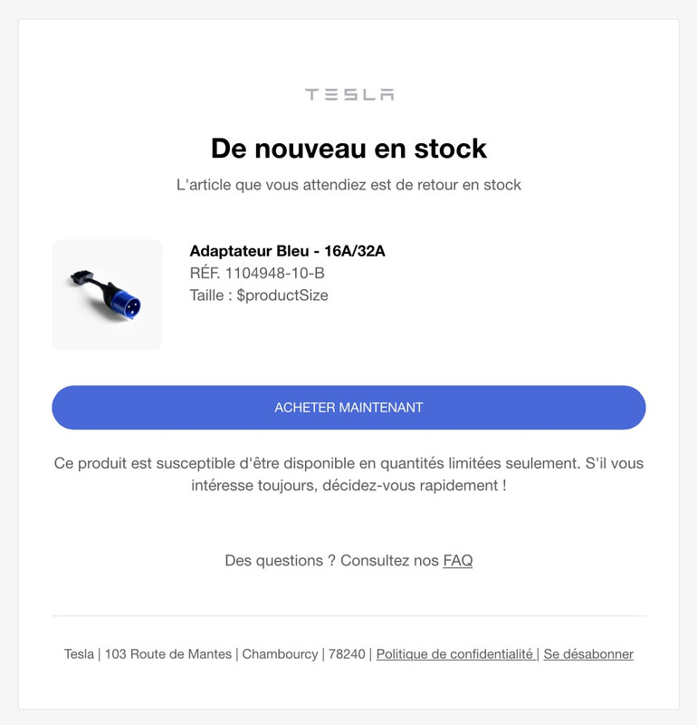

Re: Adaptateur P17 32A
Pour information, les adaptateurs P17 en 16A et 32A sont de nouveaux disponibles sur le ShopTesla ;)
Shop-Tesla - Adaptateur Bleu - 16A/32A :pile:

Mais tu Checkes le shop toutes les heures @franjub ? :lol!:
C'est lui qui les achète tous à chaque fois en fait : Mouhah:
:lol!:
J'en ais acheté un en Mars 2020, il était à 36,00€ TTC.
Malheureusement, je n'ai jamais eu l'occasion de le tester : Mouhah:
J'ai passé l'info car il a pas mal de membres qui étaient dans l'attente de la disponibilité ;)
