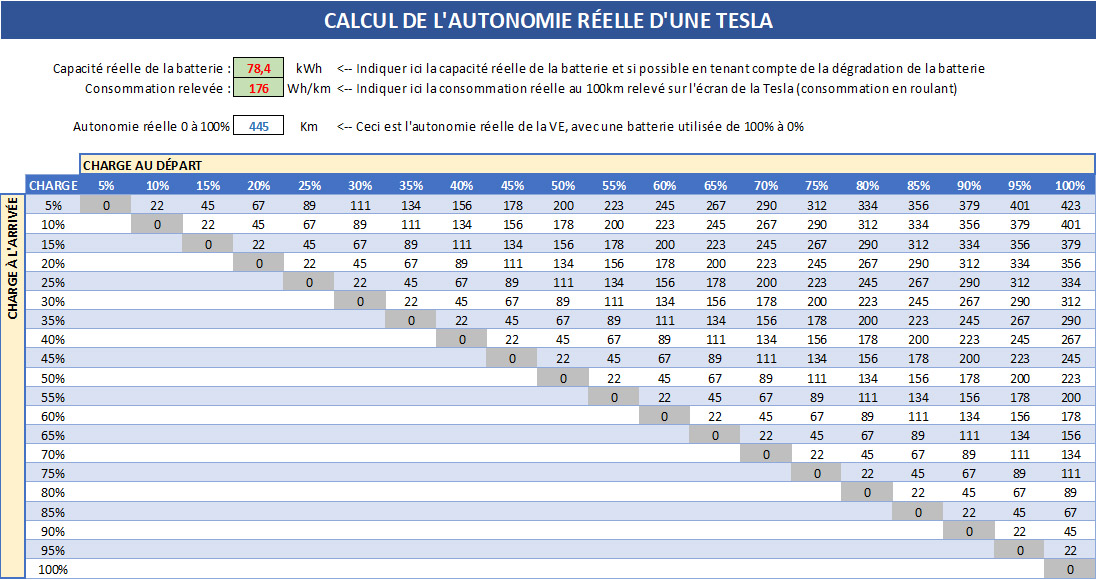

J’ai fait un tableau Excel sans prétention pour me permettre d’estimer mon autonomie réelle en fonction de mon niveau de batterie. Je le partage avec vous si certains sont intéressés. Et j’ai choisi de déterrer ce thread, car il me semble être le plus proche du sujet dont je parle. Même si je suis en TMY LR 2022
Le fonctionnement est simple : indiquer la capacité de la batterie, puis la consommation moyenne de vos trajets (dans mon cas, batterie de 78.4 kWh utiles et moyenne de 176 Wh/km sur plus de 24.000 km parcourus)
Voici le téléchargement du fichier Excel (si j'y suis autorisé :yeuxciel: ?) :
Rappel : pour estimer sa capacité utile de sa batterie, en tenant compte de sa dégradation, le vidéo ou le thread de @Thomas sont parfaits :
