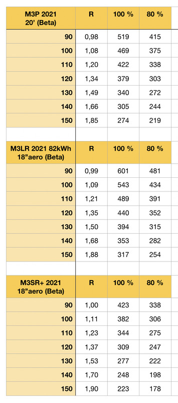

@edouardtr44 , @franjub
Ce petit tableau de @Arnaudc06 donne des éléments de réponse. A adapter aux situations. :D

Merci pour le tableau!
je vais être transparent j'ai mis du temps à le comprendre lol !
mais c'est bon !!!

Les chiffres donnés par Franjub sont pour une batterie à 100% je pense. Pour ta question à 80 ou 90% on te laisse faire le calcul.
Voici un autre tableau basé sur les Model 3 2019 :
Mais je pense que le mieux est d'aller jouer avec abetterouteplanner pour simuler des trajets et voir ce que cela donne en conso et % de batterie.
