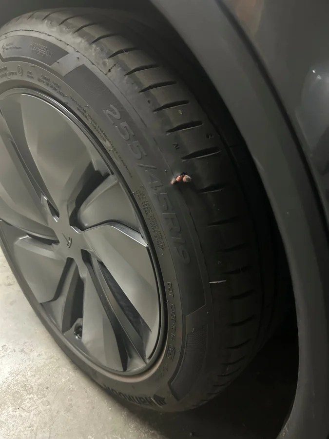

Vis dans Pneu MODEL Y Juniper RWD
Message par Mickou »
Hier j'ai pris une vis dans le pneu mal placé, j'ai mis une méche regonfler et ça ne bouge plus
A votre avis ? je peux rouler comme ça ?
