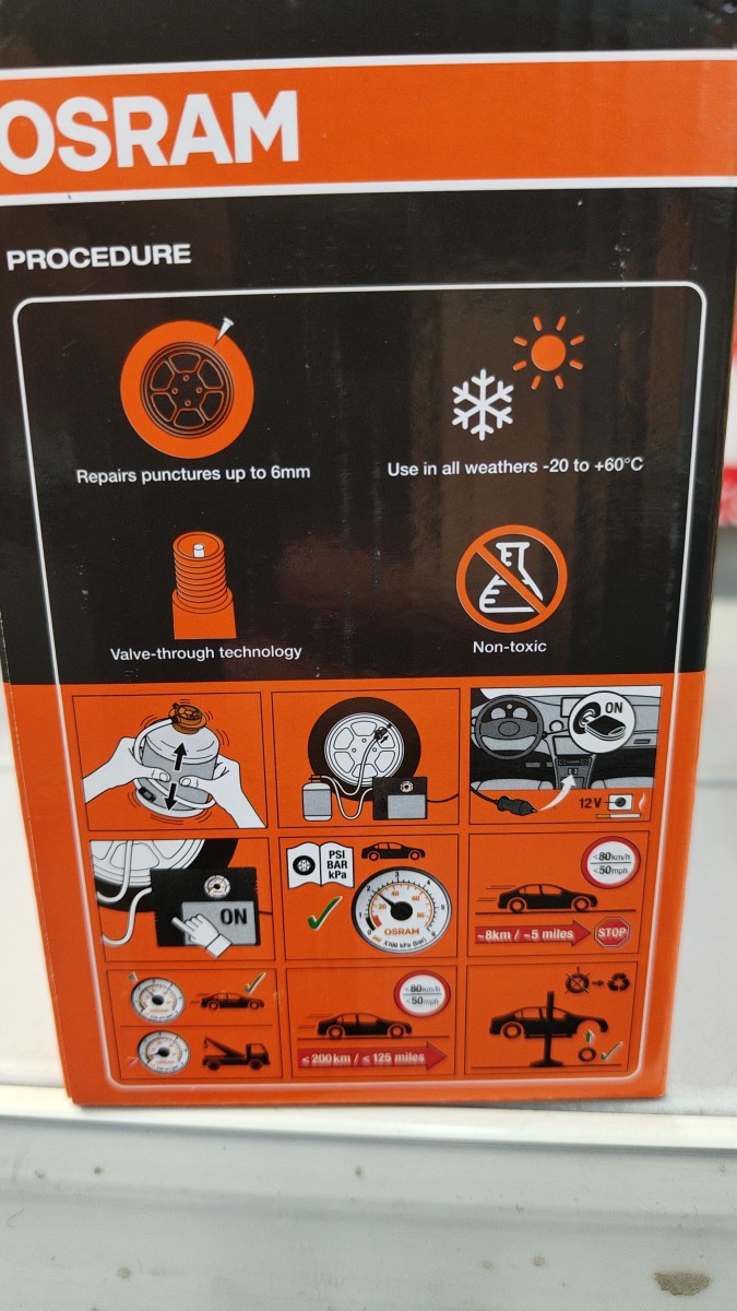

Je songe aussi à m'acheter un kit crevaison (avec un gonfleur allume cigare + Une bombe de produits à mettre en sortie du gonfleur).
J'ai trouvé par exemple ce modèle à 40€ au feu vert près de chez moi, je ne l'ai pas acheté tout de suite mais voulait déjà vous demander conseil sur le meilleur modèle pour la Model 3 :
Vous remerciant par avance
