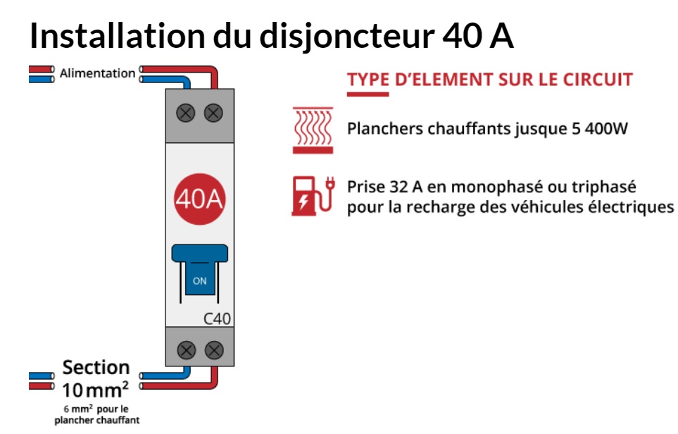

Petite question, j'ai envie de l'installer moi même et j'ai une question, si on choisit de mettre du 10 mm de cable, on doit mettre du 10 même entre le différentiel et le tableau ?
Ives
Messages : 1876
Inscription : 05 déc. 2021
Localisation : 25
Voiture : TM3 Propulsion 2022
Re: Charge sur prise P17 32A
Message par Ives »
@Rimk77230
Il faut :
- commencer par vérifier les capacités de câblage des bornes de la prise : généralement 6 mm² avec câble souple + embouts de câblage et 10 mm² avec du câble rigide
- un interrupteur différentiel 40 A type A en tête
- un disjoncteur courbe C 32 A en tête, le courant assigné de la prise étant de 32 A ...et oui tu pourras charger à 32 A.
Je ne reviens pas sur la non conformité à la NF C 15-100 de cette prise dans les locaux d'habitation expliquée en long, en large et en travers dans ce sujet ! :smile:

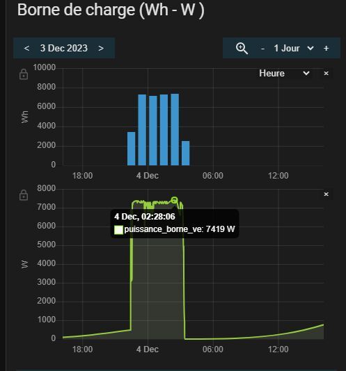

Juste pour vous dire après 1 mois d'utilisation et + de 345 Kwh injectés dans le p'tit bolide, tout va bien. Je dors de plus en plus tranquille.
- Je check le serrage des bornes toutes les semaine sur mon tableau
- Je check régulièrement la température au niveau de la prise P17, du câble à plusieurs endroits (35 m de longueur), sur mes équipements, sur le rail, etc. L'échauffement est présent mais reste dans une limite raisonnable. Je recharge à 32A et en général jamais plus de 5h d'affilées, quitte à étaler la recharge sur 2nuits consécutives.
Bilan : je suis très content de mon installation. Dans mon utilisation, une greenup ne me suffirait pas et un wall conector m'aurait couté littéralement 10 fois le prix. En contrepartie je prend des risques, je ne suis pas aux normes et j'en ai conscience.
Si quelqu'un a un REX sur des mesures de chaleur sur leur tableau et équipements, je suis preneur afin que je puisse comparer. Car je reste amateur et je n'ai pas peur de le dire.
