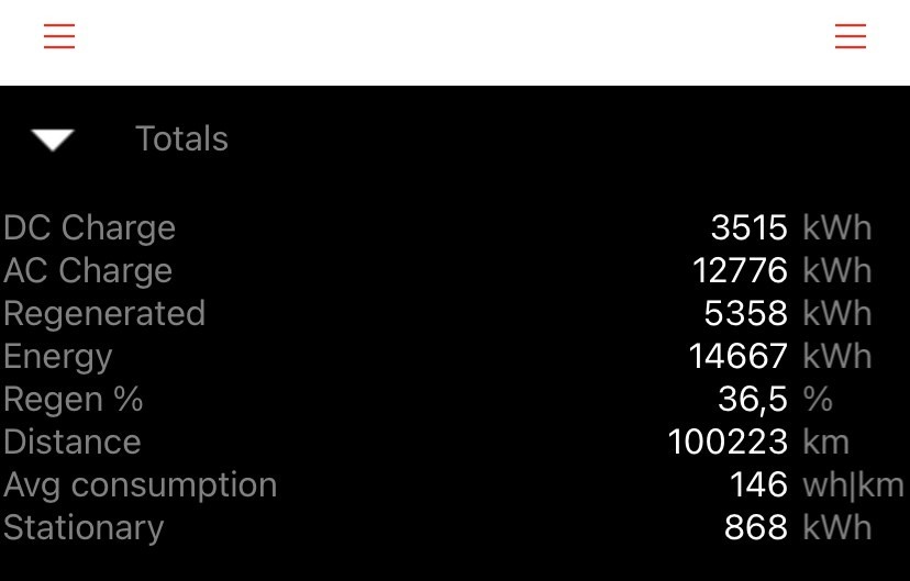

Je viens de faire un nouveau relevé, et la consommation est bien de 146 Wh/km (les kms sont bien les mêmes que ceux indiqués par la voiture) :
Comment est-ce possible ? :interroge:
Pour arriver à une consommation plus réaliste de l'ordre de 170 Wh/km il manque environ 2500 kWh.
Ma voiture affiche 173 Wh/km sur les derniers 26315 km parcourus, il serait étonnant que l'ancien propriétaire n'ait consommé que 136 Wh/km sur les premiers 73908 km :
[(100223 x 0,146) - (26315 x 0,173)] / 73908 = 0,136

@jpz68 Et bien l'ancien proprio devait rouler vraiment pas vite pour avoir une moyenne de 136, mais ça parait possible.

@Hervé S70D Possible en effet, et visiblement il ne rechargeait qu'en AC (très peu de DC car l'essentiel des kWh sont à mettre à mon compte : 3048 kWh sur les 3515).
Peut-être qu'il faisait beaucoup de montagne aussi (trajets descente + montée qui lui permettaient de consommer très peu avec la regen en descendant).

Vu la conso il est clair que l'ancien proprio ne s'était pas offert le Boost.
En montagne tu consommes plus, le regen n'a pas 100% de rendement comme les moteurs.
A la campagne, petite route et conducteur très calme.

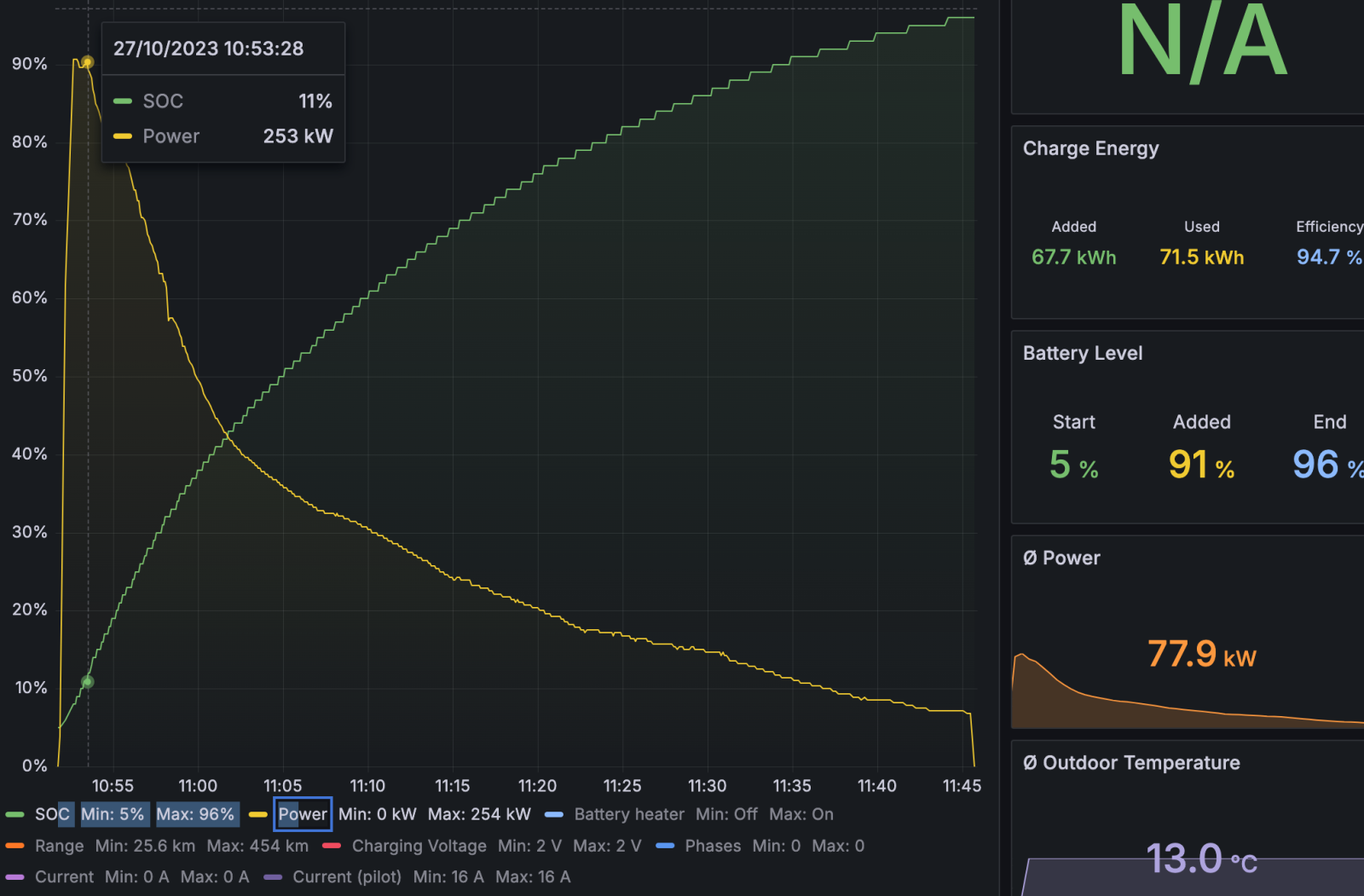

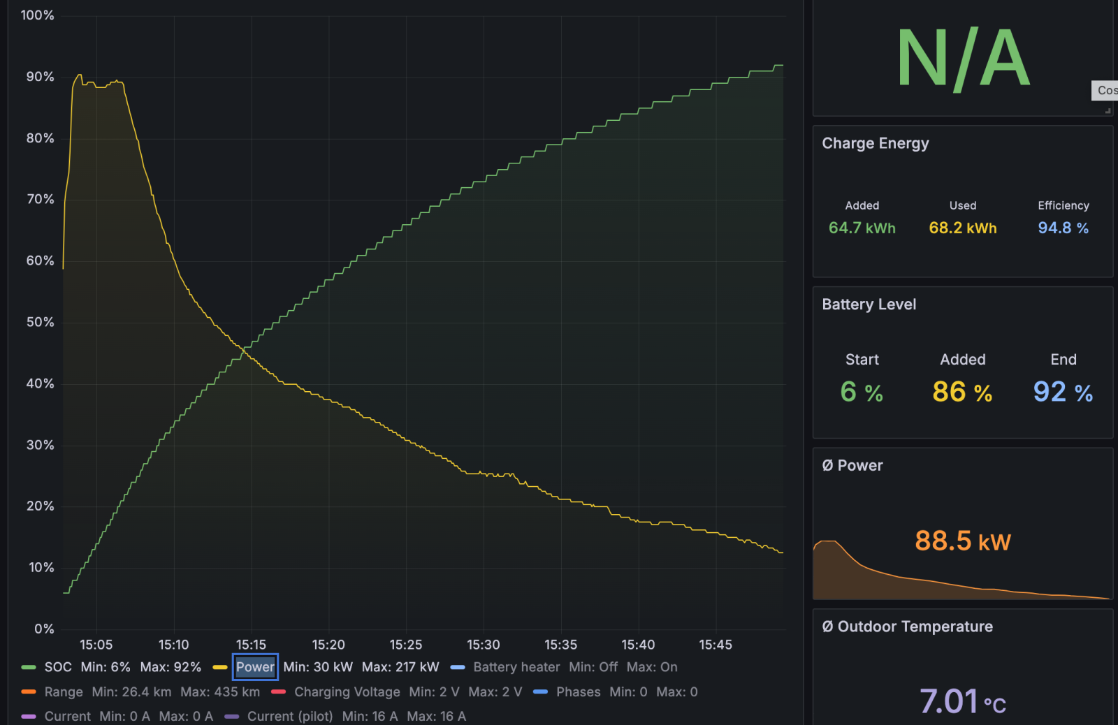

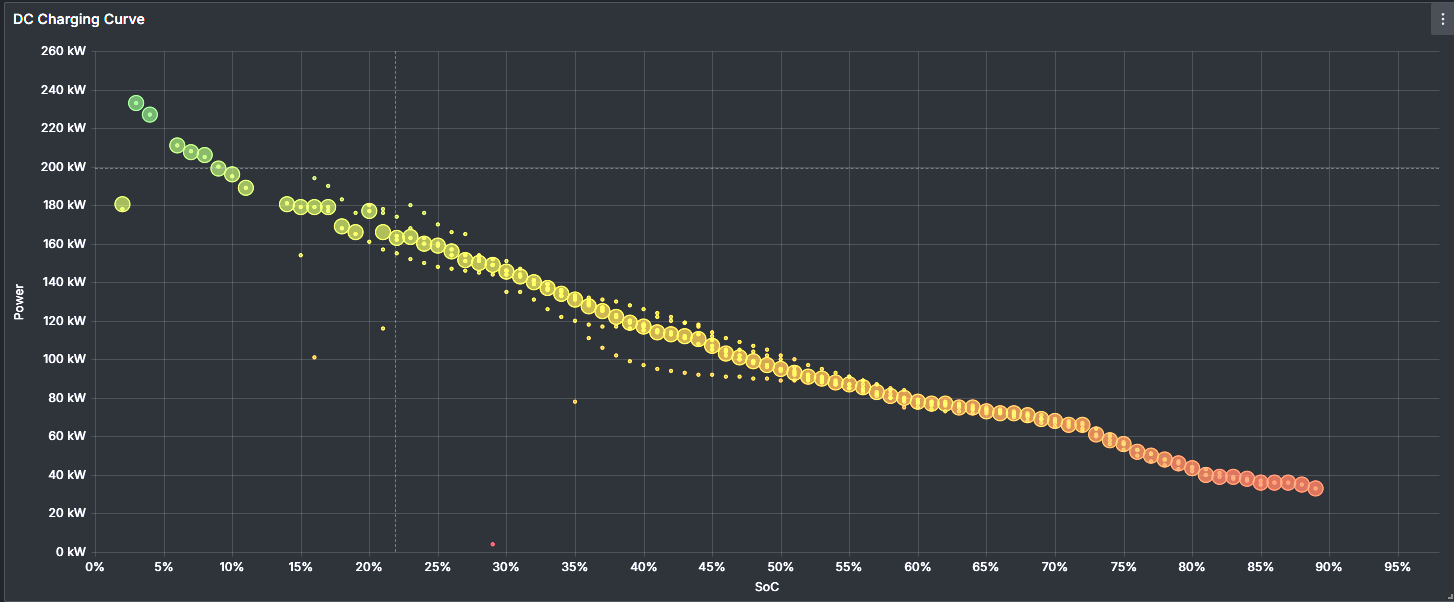

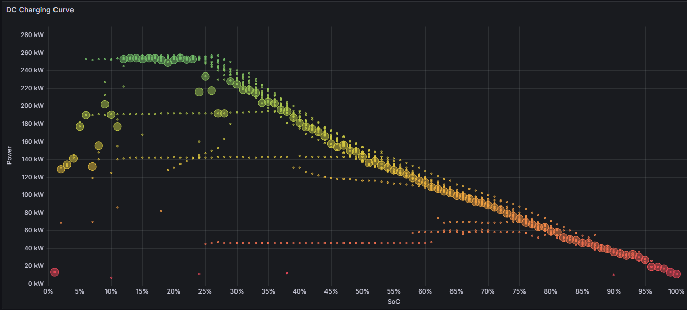

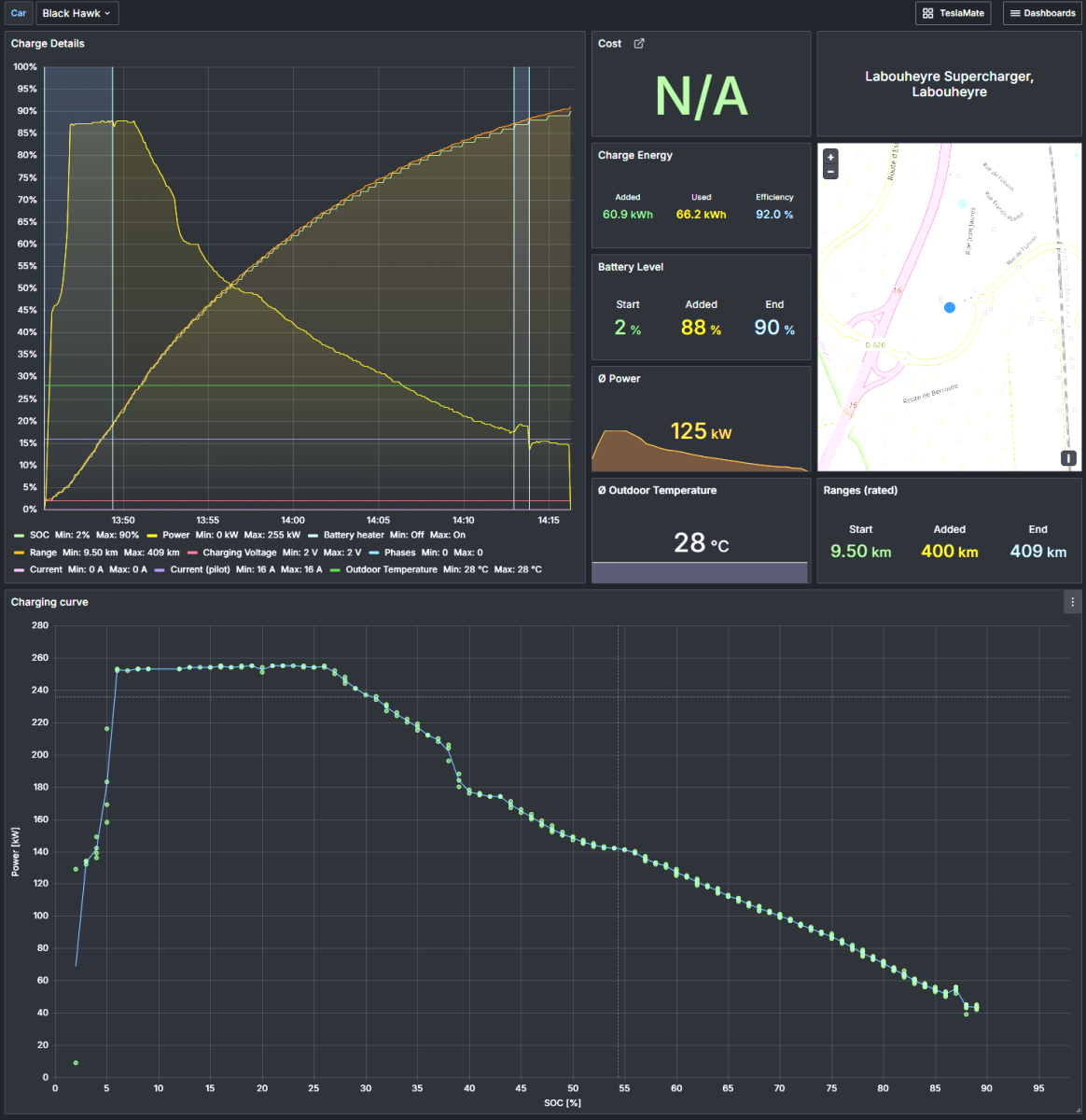

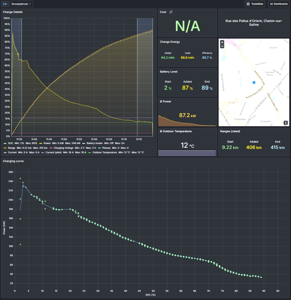

Chose promise chose due, preuve par les chiffres que l'effet "pit stop" que je connaissais n'existe plus du tout à ce jour sur les nouvelles batteries. @jpz68 je suis certain que tu vas comprendre le pit stop vu le nombre de charges que tu fais :marrant:
C'est une regression énorme, avec des niveaux de charge et des temps comparables à ceux de 2019 sur des chargeurs V2 ...
Courbe de charge DC sur Panasonic E3D :
Courbe de charge DC sur LG E5LD :
C'est amusant j'ai retrouvé un 2-90% sur la 2019, pour comparer avec mon 2-89% de dimanche sur la LG... Laquelle est laquelle ??
31mn :
47mn :
L'une charge à >100kw jusqu'à 70%, l'autre seulement jusqu'à 45% ...
Voilà voila ...

@Axolotl
L'écart est impressionnant, je comprends mieux pourquoi depuis quelques temps tu ne glorifies pas la LG :marrant:
Merci pour cette comparaison, c'est très net sur les graphs :laferme:

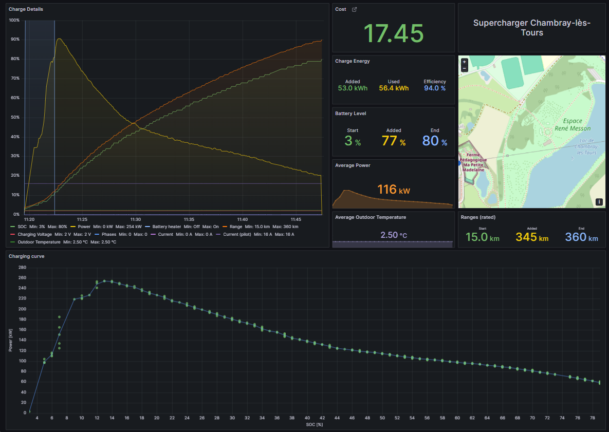

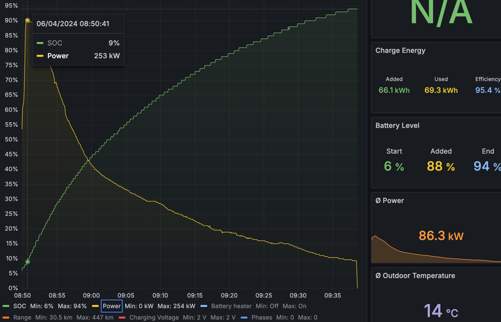

:salut: @Axolotl Oui, je comprends tout à fait, mais il ne faut pas exagérer non plus, je ne suis allé que 16 fois au SuC en 2 semaines pendant les vacances de Noël (à peine plus d'une fois par jour en moyenne) :marrant:
Mais sans vouloir me faire l'avocat du diable, j'ai un exemple moins flagrant sur un 3-80% qui date de vendredi dernier au SuC de Chambray-lès-Tours (d'une durée de 28 minutes) :
Je n'ai eu 250 kW que sur l'intervalle 12-15% et je ne suis resté au dessus de 100 kW que jusqu'à 60%.
Sans doute à cause de la température assez basse (2,5 °C).
Il faudrait que tu compares LG et Pana sur une charge identique à température ambiante similaire (12 °C pour la LG et 28 °C pour la Pana dans ton exemple) :clin:

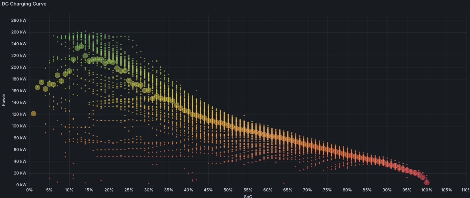

La différence constatée par @Axo n'est pas ou pas uniquement liée au fabricant de la batterie Panasonic ou LG.
Les recharges les plus rapides se font avec une Panasonic de 2019 ou 2020, une Panasonic 2021 ou après se charge moins vite, mais toujours un peu plus qu'une LG.
Voila mes temps en Panasonic 82kWh 2021 (E3LD), mes courbes ressemblent à la LG, il n'y a quasi pas de palier à 250kW.
Je pense qu'en 2021 Tesla a réduit la puissance de charge pour préserver les batteries qui chauffent trop.
Quelques exemples :
5 à 80% = 31 minutes
5 à 90% = 42 minutes
Ma courbe de charge sur 4 ans :
