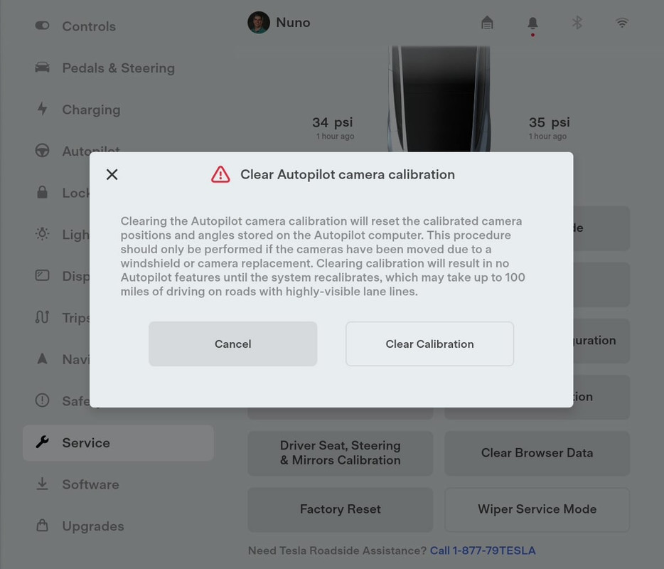

Re: Freinage fantôme
Depuis longtemps, nous constatons ici que certaines voitures (ou certains conducteurs ?) subissent bien plus de freinage fantôme que d'autres.
Est-ce que cela serait lié à la calibration des caméras ? C'est en tout cas ce que NotATeslaApp semble supposer.
"Si votre Tesla ne reconnaît pas correctement les objets, si elle semble fonctionner anormalement ou si vous recevez des erreurs liées à vos caméras ou au pilote automatique, vous pouvez calibrer les caméras de votre véhicule"
Qui essaye ?
