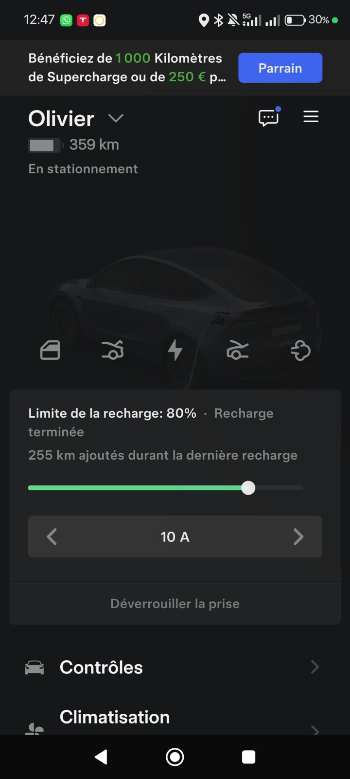

Premier essai, j'ai chargé indifféremment
Mais là le plus gros temps fût hier 16hbet des brouettes jusque ce midi

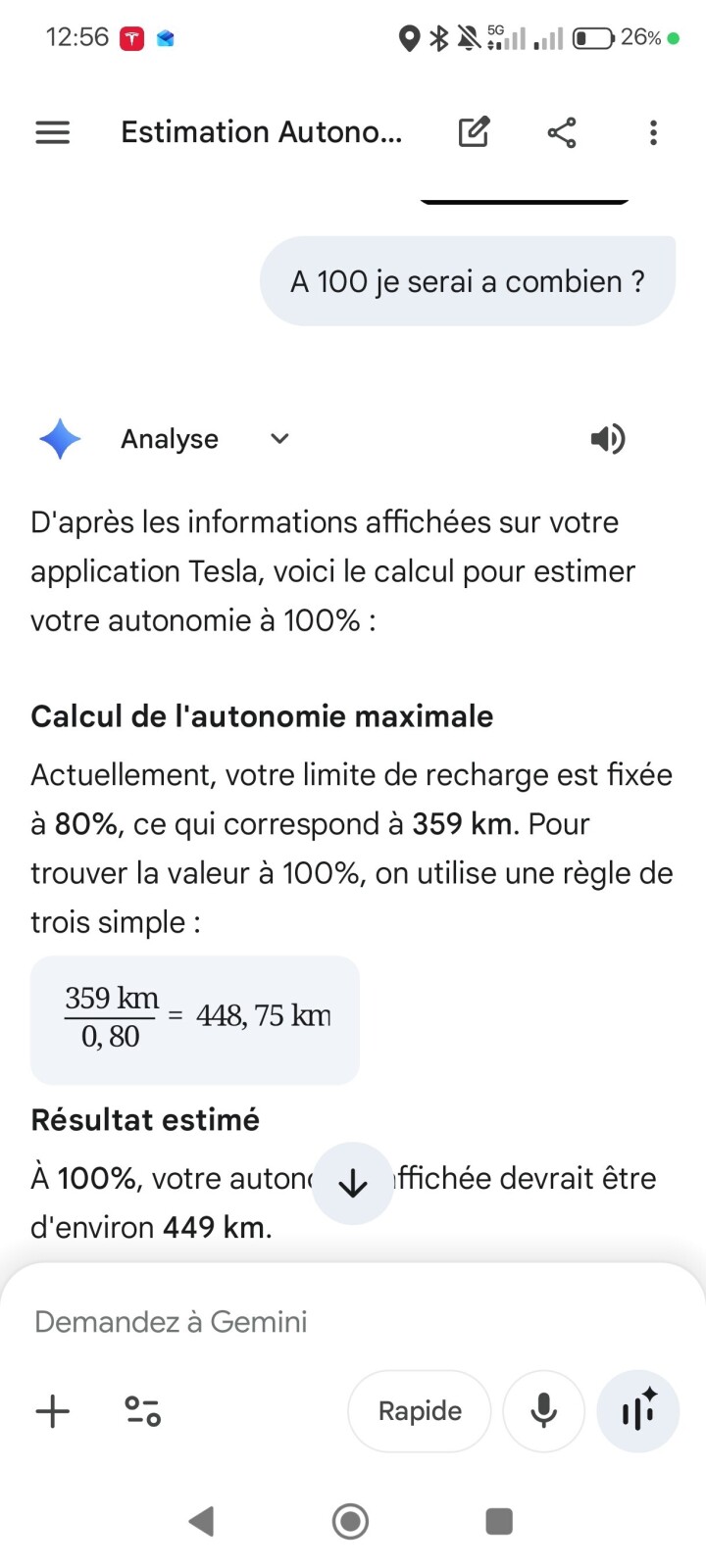

Du coup par calcul mon 💯 que je n'ai toujours pas réalisé finalement 🤔
Je viens de remballer le câble et cie 😅

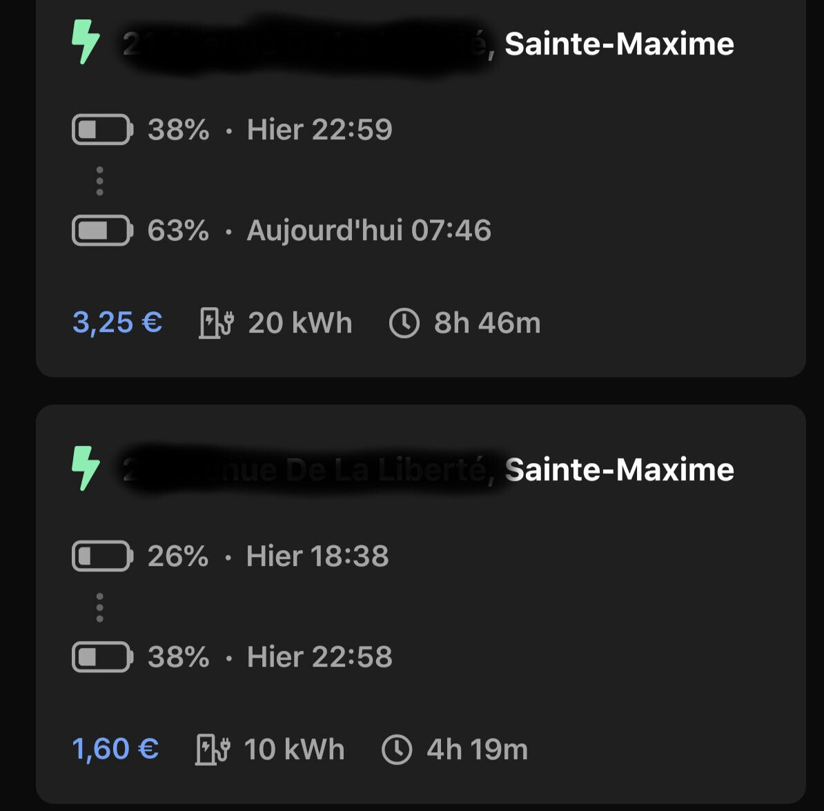

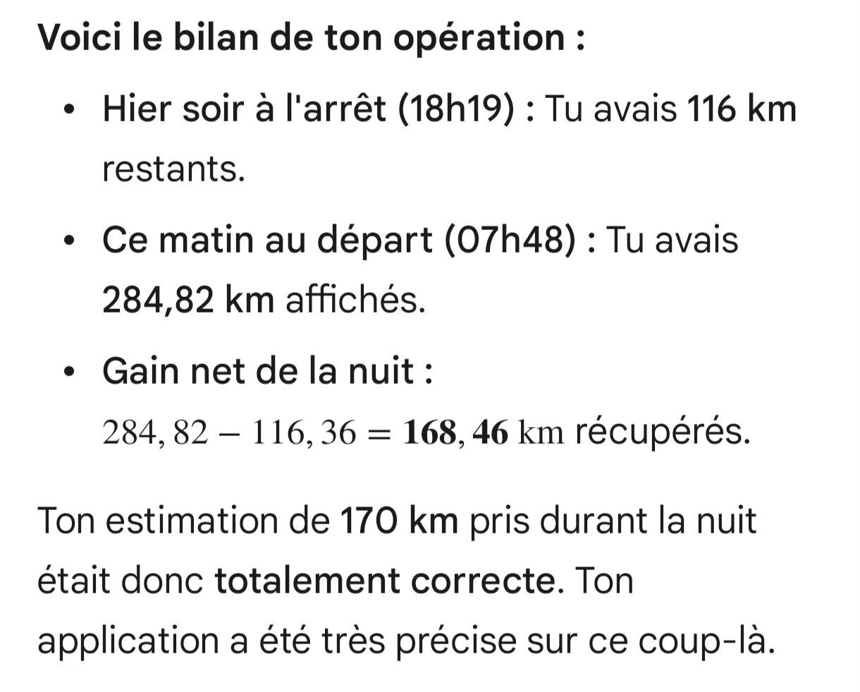

2eme recharge de l'extrême 😅
En 2 fois, j'ai coupé sans faire exprès en appuyant sur l'appli tesla
30 kWh de récupérer = ~ 170 kms en 13h sur une prise normal en 10 Ampères ✌️
