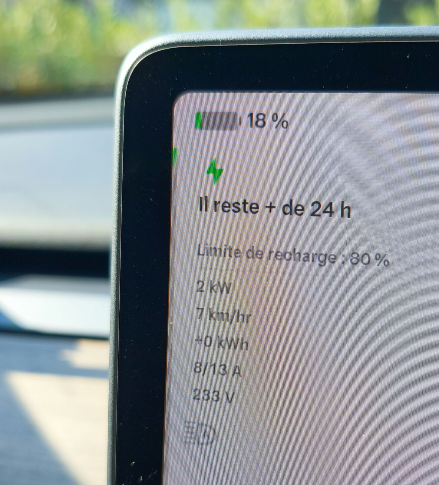

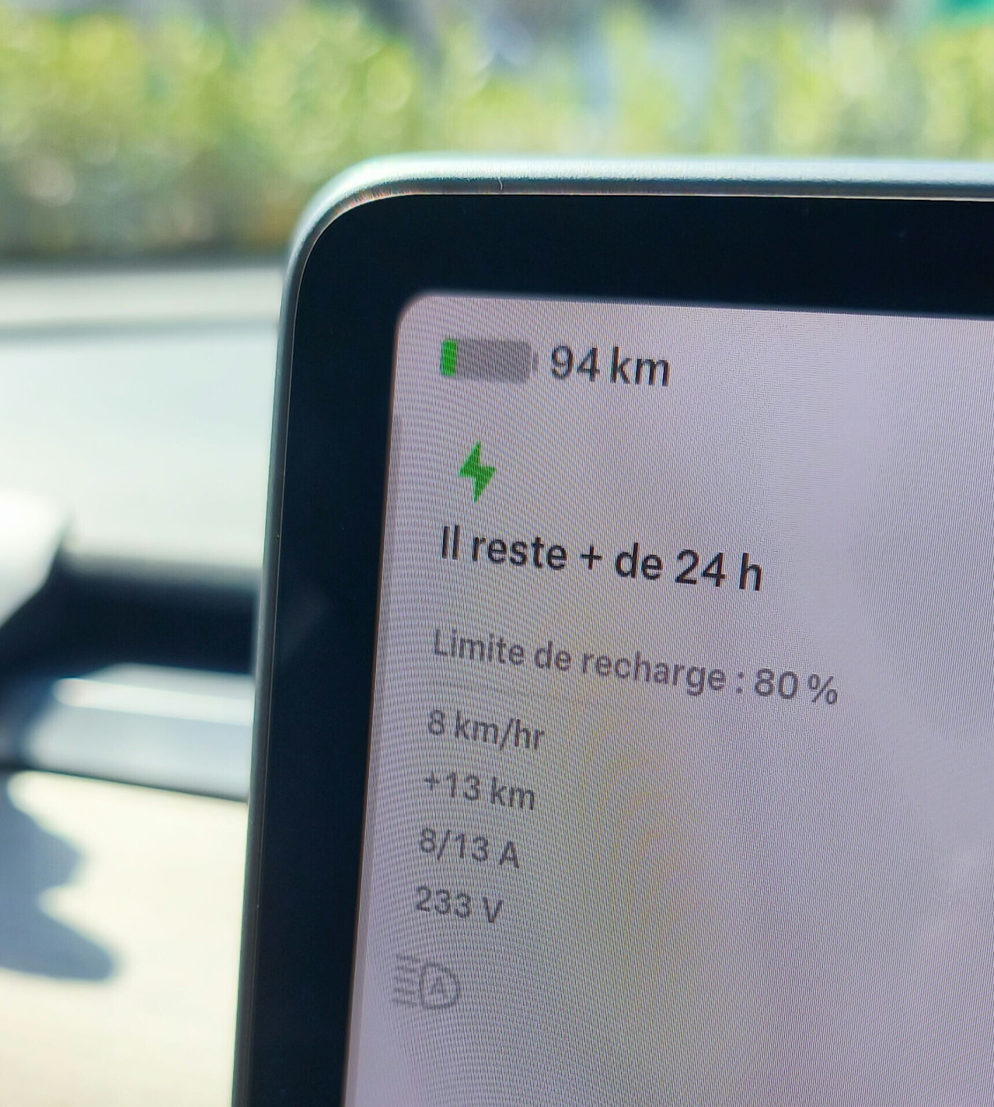

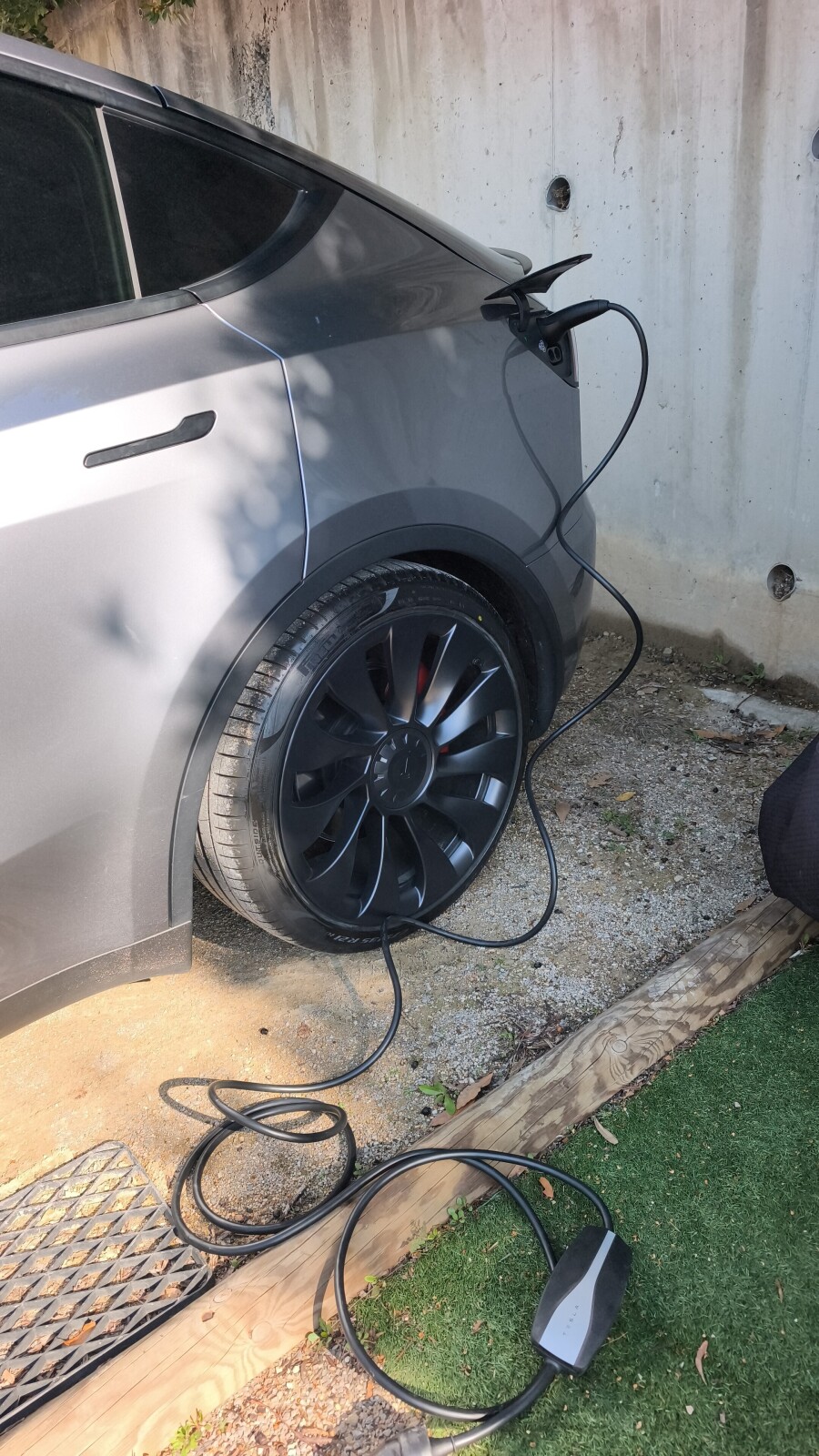

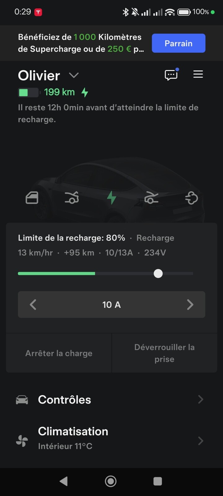

Salut test ce matin
Mes câbles ne chauffent absolument pas
J'ai mis en 8 Ampères
C'est long.... Mais.... Ça marche
En attendant la sois disant borne du propriétaire.... :croise:
Ce soir je tente le 10 Ampères, il n'y a pas de raison
Y Performance 2024 : Quicksilver + EAP qui sert à rien 😅

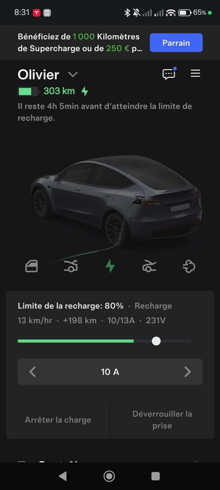

Fullvar
Messages : 430
Inscription : 05 mars 2026
Voiture : Tesla Y Performance
Re: Charge en appartement avec rallonge de 25 mètres
Message par Fullvar »
La caisse bronche pas, mes câbles chauffent pas ( à la main 😅) , je suis actuellement en 10 Ampères ( j'irai pas plus haut ) et ça va une chouille plus vite
Ça va faire le job ⚡✌️

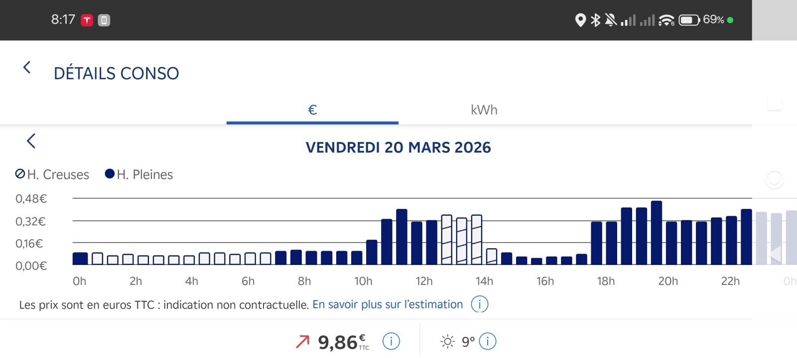

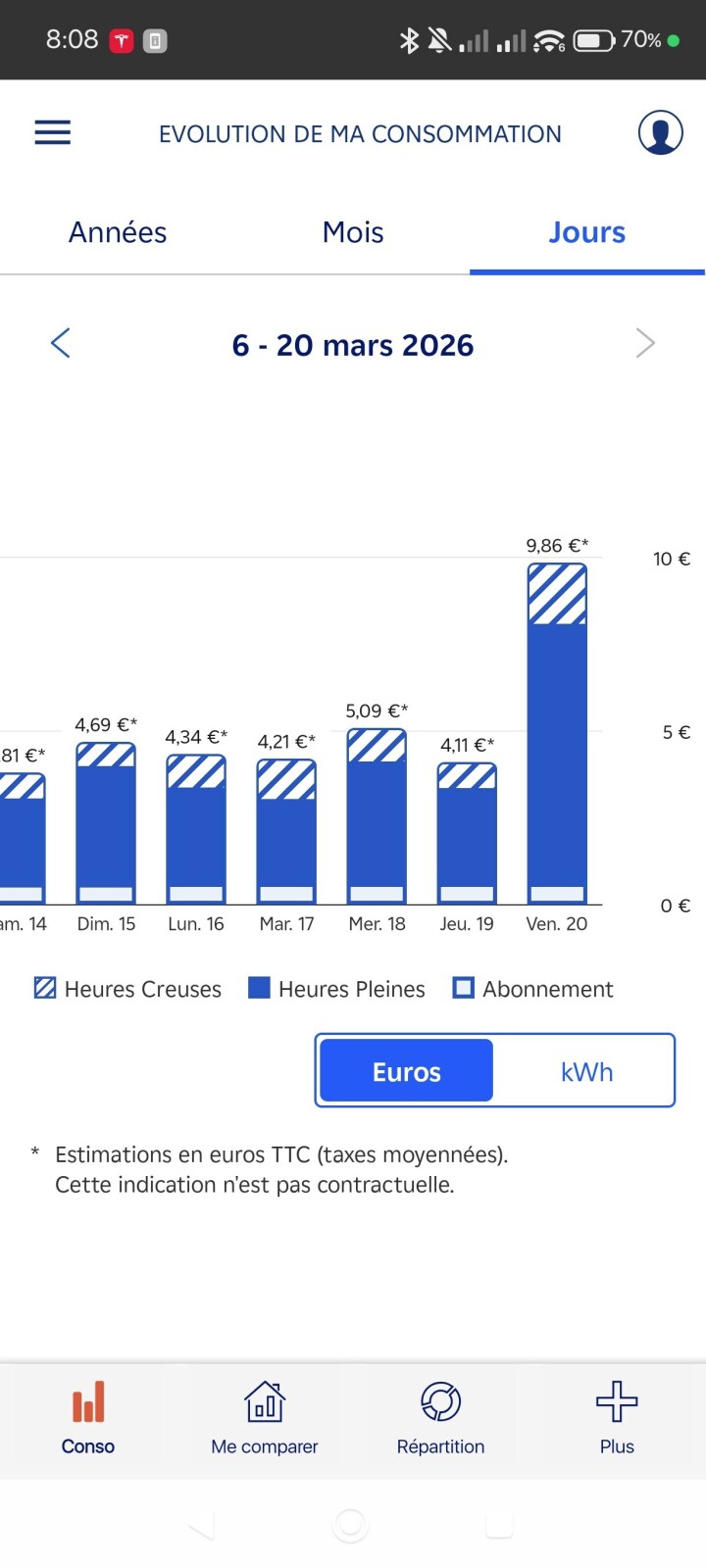

Je tiens de le bon bout !
Et hier, ça m'a pas fait vraiment mal, 5 balles de plus 😉
