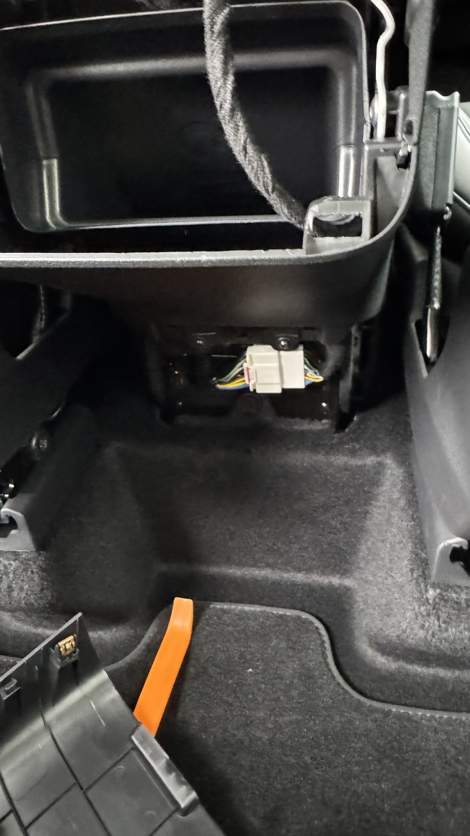

Dans la perspective d’installer un écran arrière sur ma model y 2025 lr propulsion Berlin (pas la Juniper), j’ai ouvert le cache arrière et surprise je trouve une prise mais pas bleue , blanche
Serait ce la prise ou brancher l’adaptateur?

Bleue ou blanche peut importe, c'est la bonne prise.
