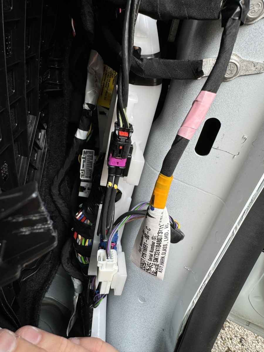

Je viens d’acheter une model Y de Berlin 2024 et un écran hansshow F88. J’ai déjà parcouru pas mal ce forum et je n’ai pas trouvé la réponse donc j’ai besoin de vous ! J’ai regardé la vidéo d’installation de hansshow seulement côté passager je n’ai pas de can bus bleu. J’ai bien une prise identique à la photo ci après mais blanche! Excusez mon ignorance du coup je n’ai pas osé brancher dessus. Que dois je faire svp ? Je précise que j’ai un processeur amd ryzen
Merci d’avance pour votre aide.
Messages : 29520
Re: Où se trouve la prise bleue pour connecter des accessoires sur votre Tesla ?
@stan47
J'ai déplacé ton message dans ce sujet existant. Même si ce n'est pas exactement la même prise.
Peux tu nous faire une photo de la prise blanche ?

Bonjour merci pour ton aide. Voici la photo
Messages : 29520
Même localisation, même forme, moi j'aurais essayé. :chut:
Message par stan47 »
Oui j’avoue que je suis à 2 doigts d’essayer. Seulement partout sur le forum, dans les vidéos d’installation, sur internet, je vois des prises bleues. Et là chez moi comme d’hab rien n’est comme la norme et c’est blanc 🤣🤣 je n’ai même pas la partie plastique apparente contre le joint à declipser. La moquette est collée sur une partie plastique avec des griffes.
Je suis d’habitude pas mauvais en bricolage mais là je me méfie avec un jouet à ce prix là ! 🤣
stan47
Messages : 6
Inscription : 21 mai 2024
Juste si ça peut aider d’autres personnes. Il s’agissait bien de cette prise. Merci encore !

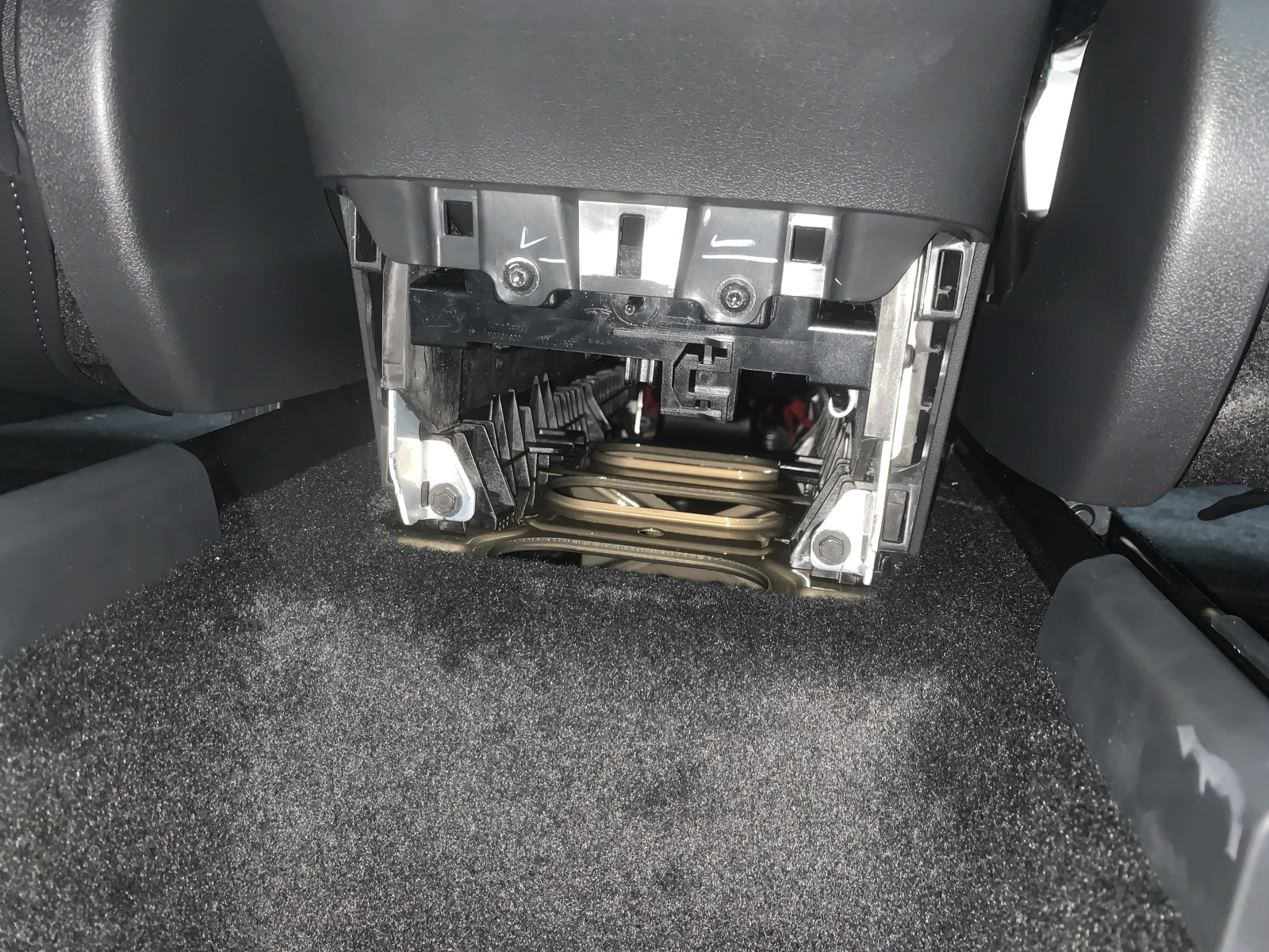

Pour info, sur ma Y Perf de mars 2024, pas de prise bleue à gauche de la colonne centralel (jambe droite du conducteur) mais bien à l'arrière sous les bouches d'aération passagers arrières!!!!
