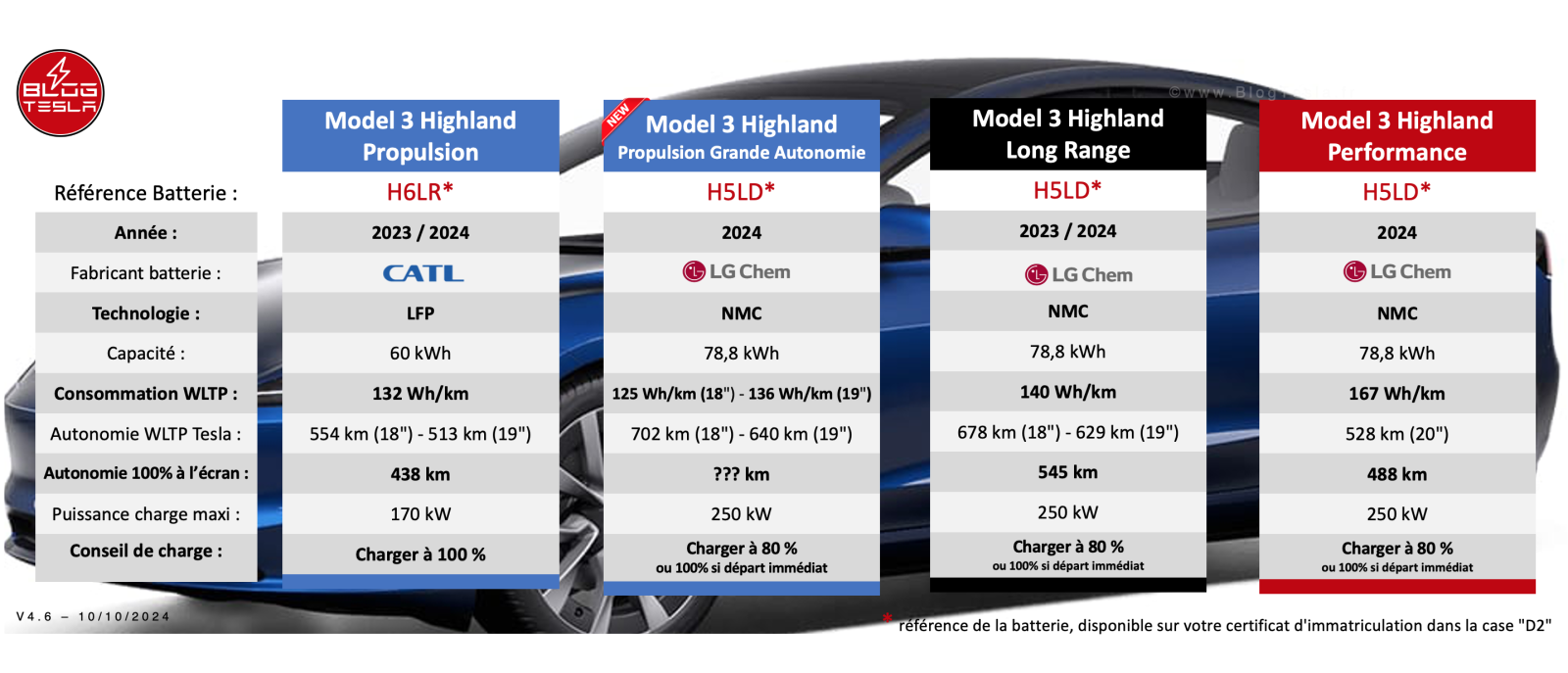

@bmvorld il y a marqué LG 2024 donc c'est la nouvelle batterie qui équipe les GA highland aussi?

C'est la même depuis 2022...

Étrange ce que tu dis. Car c'est la même référence de batterie, installée sur M3PROP LR, M3awd LR, M3P, c'est la H5LD.
Elles sont installées d'abord sur la AWD et Performance, et par rétro engineering sur un modèle avec un seul moteur, moins gourmand, en puissance, donc largement suffisant pour la M3PROP LR.
Je ne vois pas pourquoi tu dis que cette batterie H5LD n'est pas assez performante pour une M3awd LR? Pourquoi tu dis que cette batterie H5LD ne conviendrai plus pour la M3awd LR?
Elle a été conçue, justement, pour la M3awd LR, et garder ( car suffisamment adéquate pour la version M3performance, je parle juste de manière logique, je n'ai aucunes données pour appuyer mon argumentation). Donc elle 'doit' être suffisamment adaptée pour la M3awd LR...
Non?
Ou alors j'ai mal compris ton propos

le nom de la batterie LG c'est 5L, le 5 pour LG et le L pour la version, le H avant c'est pour Highland ou le E pour la 3, et le D c'est pour Dual ou R pour propulsion.
C'est une très bonne batterie pour la prop GA.
Ce dont parle @ounerbouks et qui ne concerne que les AWD est une autre histoire, moi je trouve la LG très bien et la Pana sur l'ancienne perf tirait toute la puissance des moteurs tout en étant à son max qui est supérieur à la LG.
On sait que la Pana sort plus de puissance et certains boudent à cause de cela et d'autres rêvent de 4680.
