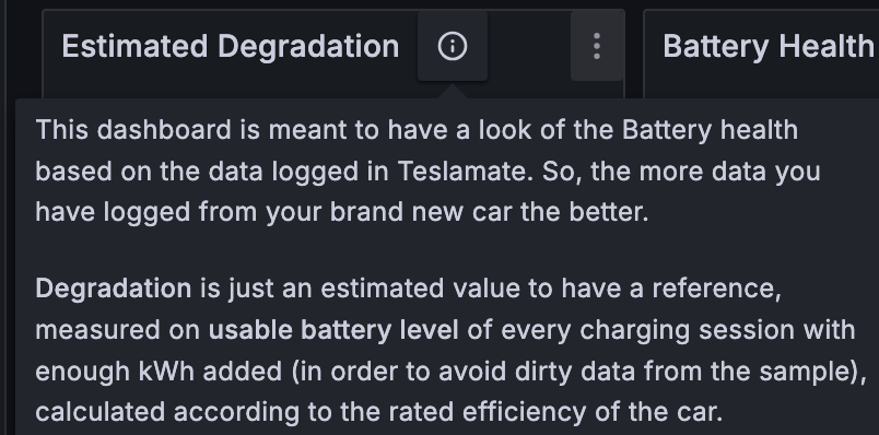

Voici ce qu'indique Teslamate sur la méthode de calcul de la dégradation.
La capacité de la batterie n'est pas remontée par la voiture c'est donc une estimation. Seule la capacité utilisable est prise en compte.
Pour faire l'estimation de dégradation Teslamate regarde les kWh ajoutés lors d'une grosse charge, les km d'autonomie ajoutés par cette même recharge et en déduit la dégradation en utilisant la constante de consommation.

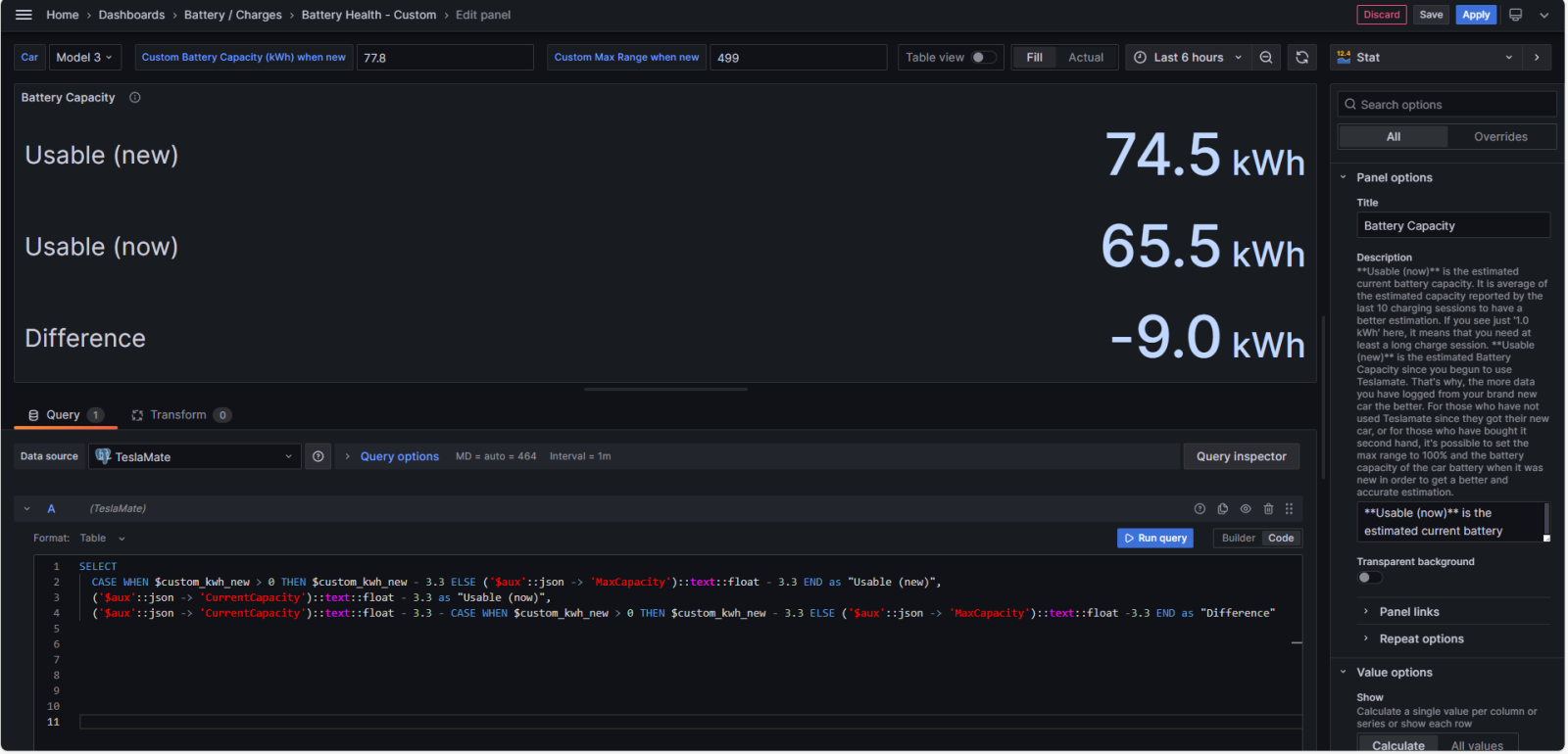

@Barca J'ai d'abord entré manuellement la capacité de ma batterie (avec le buffer) dans le champ "Custom Capacity Battery (kWh) when new" ainsi que l'autonomie à 100% neuve dans le champ "Custom max range when new" :
Ensuite j'ai modifié la requête SQL du panneau "Battery Capacity" en faisant apparaître un menu par un clic sur le bouton "..." où il faut choisir "Edit" ce qui donne l'affichage suivant :
Mon buffer étant de 3,3 kWh je l'ai retiré à différents endroits du code de la requête SQL (tu dois faire la même chose mais avec la valeur de ton buffer) cela apparait clairement dans le texte à 6 endroits :
SELECT CASE WHEN $custom_kwh_new > 0 THEN $custom_kwh_new - 3.3 ELSE ('$aux'::json -> 'MaxCapacity')::text::float - 3.3 END as "Usable (new)", ('$aux'::json -> 'CurrentCapacity')::text::float - 3.3 as "Usable (now)", ('$aux'::json -> 'CurrentCapacity')::text::float - 3.3 - CASE WHEN $custom_kwh_new > 0 THEN $custom_kwh_new - 3.3 ELSE ('$aux'::json -> 'MaxCapacity')::text::float -3.3 END as "Difference"
Tu peux cliquer sur "Run Query" pour vérifier si ça fonctionne, et ensuite sur "Apply" en haut à droite pour appliquer les modifications.

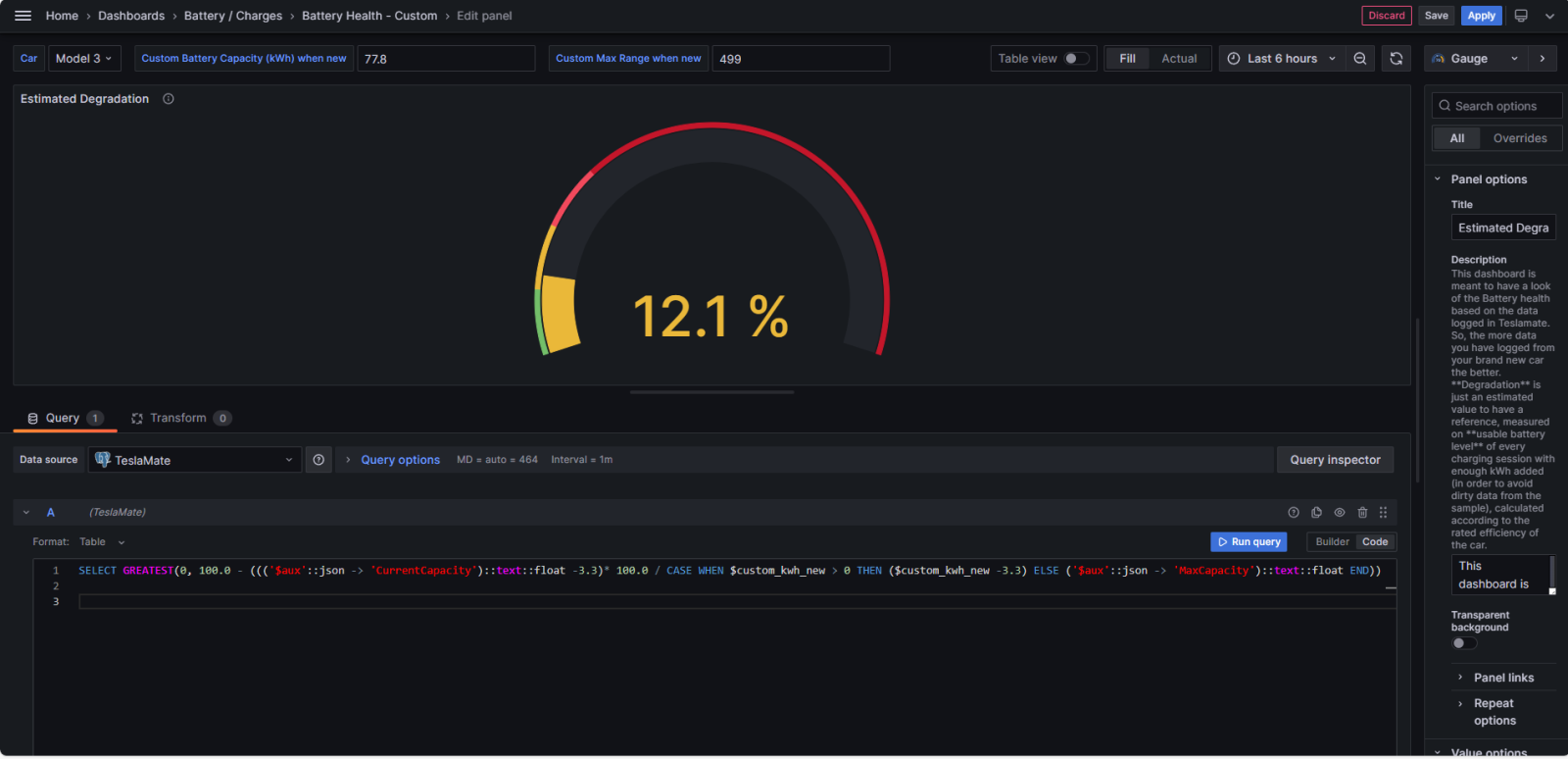

Puis j'ai fait la même chose dans le panneau "Estimated degradation" :
Dans cette requête SQL j'ai retiré le buffer à 2 endroits :
SELECT GREATEST(0, 100.0 - ((('$aux'::json -> 'CurrentCapacity')::text::float - 3.3)* 100.0 / CASE WHEN $custom_kwh_new > 0 THEN ($custom_kwh_new -3.3) ELSE ('$aux'::json -> 'MaxCapacity')::text::float END))

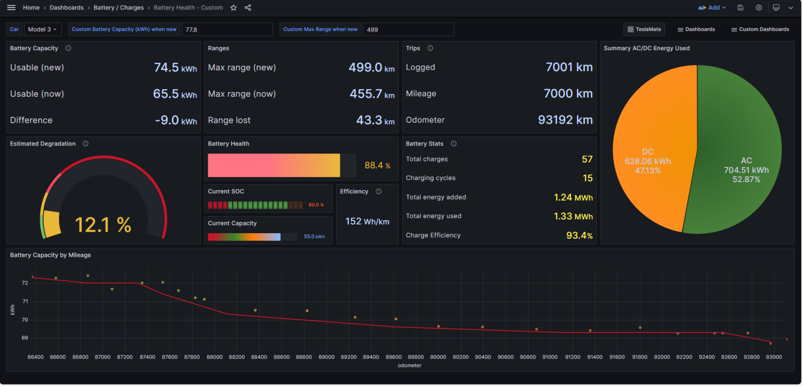

Ensuite j'ai sauvegardé l'ensemble des modifications en cliquant sur le bouton "Save dashboard" en haut à droite (icône disquette).
Je n'ai rien modifié dans le panel "Battery Capacity by mileage" car je préfère que la capacité soit affichée en totalité (sans retirer le buffer).
Pour faire encore mieux il faudrait modifier le dashboard pour y ajouter un champ de saisie supplémentaire pour le buffer (et modifier les requêtes SQL en conséquence, pour le moment on force les valeurs en dur dans le code).
Voilà, après je ne suis pas expert en SQL (je n'en avais pas fait depuis 30 ans :marrant:) donc peut-être que quelqu'un a une meilleure solution à proposer. Pareil pour Grafana (pour rajouter un champ de saisie dans le dashboard).

Cela me donne 6.8 donc proche de Teslogic.
Je ne comprends plus rien par rapport à ton calcul précédent
"Si c'était bien 568 km à neuf, cela te ferait une dégradation de 5,1% en calculant avec l'autonomie (tu aurais perdu 29 km en 2 ans et 50000 km)."
ou alors je me suis trompé quelque part.
