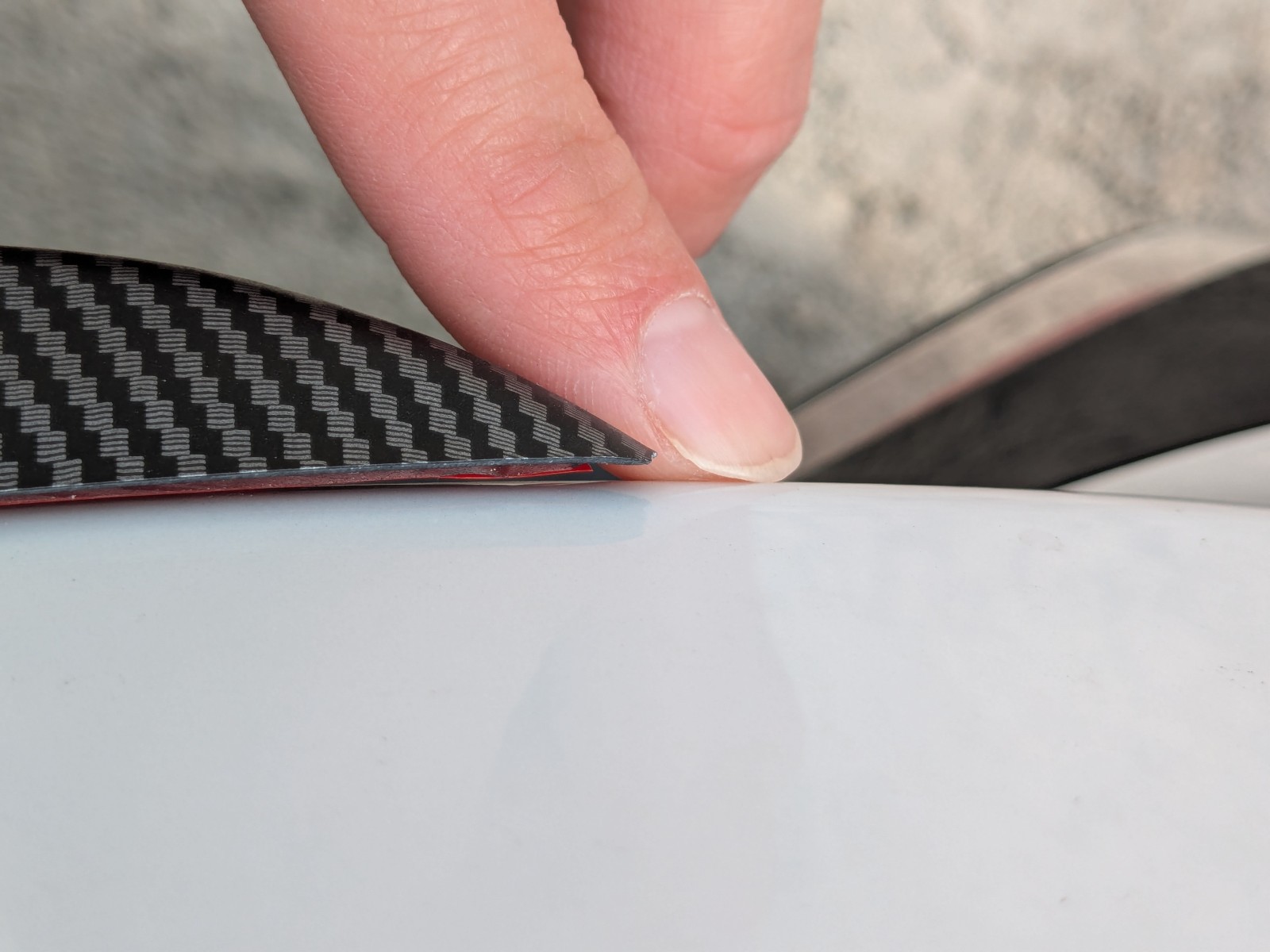

J'ai reçu un aileron imitation carbon Aliexpress et j'hésite au final a le coller.
C'est un double face transparent et y a pas de grosse zone de contact a chaque bout. Voir photo en dessous.
D'ailleurs il prend pas exactement la courbure du coffre. Je dirais qui a un jours de 5mm d'un côté.
Quelqu'un a une expérience de la pause d'un comme ça? Je tente le coup ou même pas la peine ça vas tenir 3 jours?

Le double face transparente qui déborde sa ne me dérange pas, faut découpé se qui dépasse.
Par contre 5mm de jour c'est énorme ! C'est peut être pas le bon model, T'as une photo ?

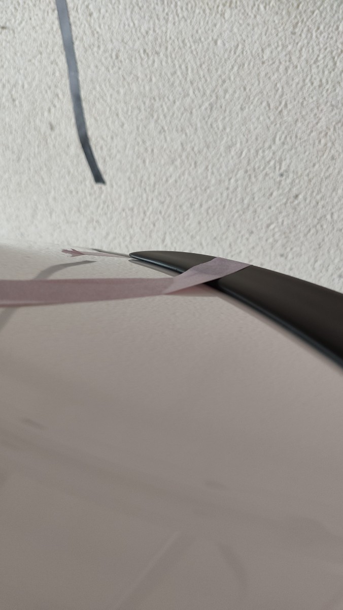

C'était plutôt une question sur le fait que c'est du double face transparent et j'ai cru en voir chez d'autres où il était moussé et noir.
Voilà le jour:
Pas besoin d'appuyer beaucoup pour que ça vienne en contact du scotch. Je me demande même si il restera pas un petit jours a cause de l'épaisseur du scotch :').
Enfin pour la courbure un peu de mise sous contrainte et un chauffage au soleil ou avec un sèche cheveux ça peu peur être corriger la courbe. De toute façon je le vois comme un essai... Si j'aime le rendu du carbone mat j'en prendrais un en vrai carbone un jours :').
Et une photo du dessus:
Sur un truc plus cher on a un rendu parfait avec une continuité de la carrosserie ? Ou bien y a toujours un petit décrochement ? (La partie grise est a 90degre de la carrosserie)

J'ai trouvé tes photos où clairement toi il est vraiment pas de la bonne forme, pour ma part ce n'est pas autant marqué.
Tu dis que le second que tu a commandé etait plein mais le lien ne fonctionne plus :(.
Et je n'ai trouvé aucune photo aussi près que ce que je montre du raccord carrosserie/aileron :(...
Je suis surement trop exigeant pour le prix ^^ mais je me demande si en mettant + cher ca sera vraiment mieux sur ce point :( .
Genre bien lisse continu quand on passe le doigt du dessus du coffre a l'aileron. C'est possible ou meme ceux en carbone y a une petite epaisseur ?
J'ai un peu de mal a croire que cela soit possible, cela ferai un angle coupant comme une lame avant le montage :D.

A mon avis si c'est comme ça des 2 cotés il y a trop de jour.
Si c'est pas comme ça des 2 cotés il faut bien le centrer.
Sur le mien qui n'ai pas en carbone, l'épaisseur est arrondi et il y a un jour minime au bout.

Un fois collé j'aurai surement un jours similaire au tien.
Le bord arrondi fait mieux fini mais toujours pas: parfaitement ajusté :) .
Un full carbon genre acc ou greedrive, vu de près ca donne quoi ?
